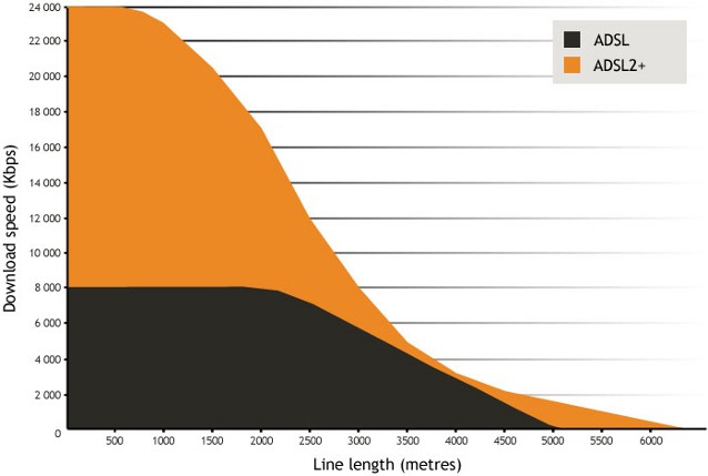

    Tem que saber a distância da sua nova casa até a central da cia telefônica.
    3Mbps pode estar a até uns 4200m de fiação da central. Vide:

    4200m de fiação é bem diferente de 4200m em linha reta, se vira pra sair seguindo poste e estimando a distância.
    Não tem como chutar, vai que hoje sua casa atual já está no limite, digamos a 4150m de fiação da central. Não tem como prever isso, só se você informasse o nível de sinal recebido, atenuação e etc (Parâmetros do modem) mas também teria que saber as potências de operação na DSLam da operadora, e esse dado você não tem, então mais fácil que chutar com base em nível de sinal atual, é ir seguindo a fiação pra ver a distância mais ou menos correta.
    (E na real ADSL2+ no limiar da distância fica uma porcaria, em 4200m provavelmente só vai ficar ok pra planos de 2 ou mesmo 1,5Mbps. Geralmente o problema não é atenuação por distância, mas sim o ruído na fiação (Induzido pela rede elétrica logo acima), se o ruido é alto o SNR (Relação sinal-ruído) será baixo, e pra ter conexão ok precisa mais é SNR alto do que sinal de intensidade muito boa, ter sinal alto com ruído alto não adianta nada. Essas tabelas levam em conta ambientes hipotéticos sem nada de ruído, o mundo real é cheio de EMI e RFI)

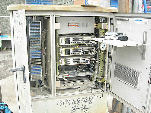

    Uma DSLAM é meio grandinha pra umas caixas. Se a caixa tem saída de ventilação e cia ela pode ter uma dslam dentro, tipo essa instalação:

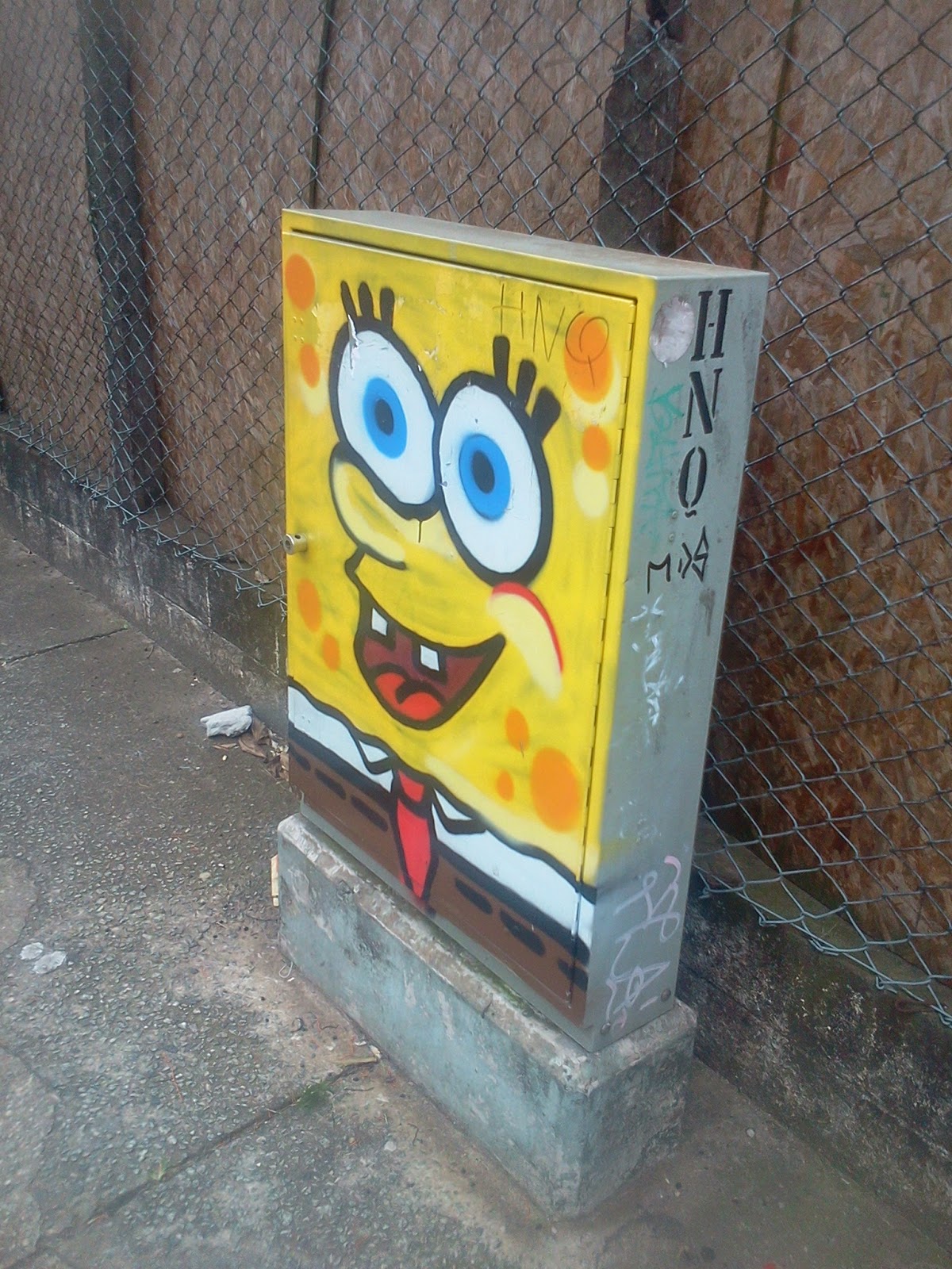

    Só que a maioria das caixas no Brasil são só de emendas mesmo, sem dslam dentro, que ficará numa central por aí. As caixas com apenas emenda, pra economizar cabo até a central, são aquelas mais chatas (Estreitas, olhando de lado), nem tem como caber uma DSLAM dentro, fora que nem tem ventilação. São as nesse estilo:

    Difícil a Vivo usar caixas de rua com DSLAM, isso é equipamento caro pra caramba (Pros padrões de renda do Brasil), e é bem fácil alguém passar de madruga, arrombar a caixa e roubar. Já as caixas de emendas ninguém rouba porque não tem nada valioso lá dentro, é só fio de alumínio cobreado que mal vai dar R$ 20 pra reciclagem. Fora que criançada e cia sempre joga sujeira na ventilação, DSLAM nas ruas do Brasil são raras porque raramente sobrevivem muito tempo, a grande maioria das caixas é de emendas mesmo, são só uma paradinha rumo à central (Onde está a dslam de fato, seja num conteiner do lado de uma torre, seja numa construção de concreto de fato).
    Se for uma das raríssimas caixas com dslam dentro tá tranquilo. Se não for, vai ter que descobrir onde fica a central onde essa caixa se ligar, mas geralmente essas caixas não ficam a mais de 2km de cabo das centrais, de qualquer forma eu diria que até uns 5Mbps tá tranquilo, acima disso só vendo a distância real até a dslam (Ignorando as caixas de emendas no caminho).
