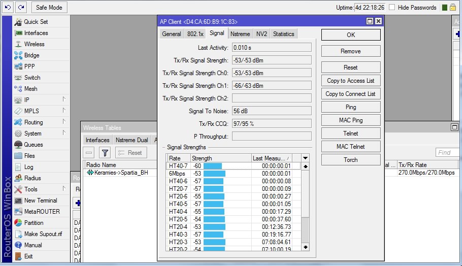

    Alias, veja na aba Signal (Duplo clique sobre o ap ou estação em Registration, na seção Wireless) se o sinal de rx é mesmo -58dBm, o sinal real nem sempre é o que aparece no resumo, nesse exemplo aqui o sinal em MCS7 ou MCS15 em 40MHz (Ou seja, HT40-7) é -60dBm, e não -53dBm:
Nome:	         10.95.40.2_1.jpg
Visualizações:	125
Tamanho: 	104,3 KB
    -58dBm dá pra MCS13 geralmente, mas só com a zona de Fresnel muito limpa. Se a distância é curta e pelo cálculo devia ter -50dbm, esses 8dBm de perda extra são culpa de falta de zona de Fresnel. Diga antenas e distância exata, ou calcule que sinal DEVERIA ter aqui:
