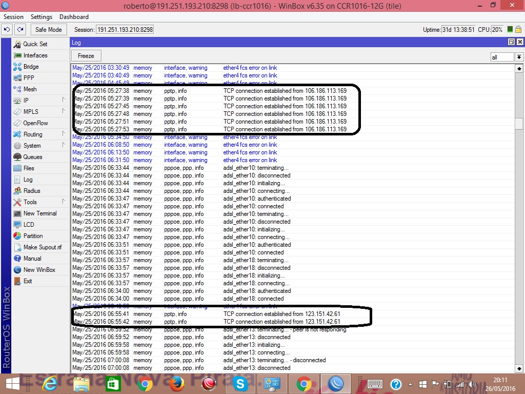

    pessoal dia uns dias pra ca comecou da essa mensagem no log, que isso ??
Nome:	         error2.jpg
Visualizações:	306
Tamanho: 	389,6 KB

    Esse ip que começa com 123 esses dias tbm tentou ligar na minha rede via VPN, é so habilitar a VPN q tenta logar mas não consegue, tbm vi com ip diferente mas não lembro, deve ser algum invasor invasão vírus tipo assim

    Meu roteador estava lento, lento e com um PC apenas, desliguei, religuei e nadas. Mudei o IP do servidor DHCP e resolvido; Entrei no syslog e tinha realmente essa b****. e preferi fazer o reset de tudo.

    Tenho essas coisa no meu log também. Acho que é tentativa de invasão. Para todos os efeitos eu fiz mudança de senha e do usuário da vpn, estou monitorando e faz mais ou menos 1 mês que não acontece mais.
    Padrão Re: erro no estranho
    Se for VPN, manda um drop nas faixas de IP que você não vai usar pra logar.
    Se você usa essa VPN com você mesmo no celular por exemplo, deixe apenas as faixas de IP que você sabe que é do seu celular (3G e afins).
    Segurança sempre.

    como Fazer isso ?
    nada de fazer drop, vá lá no menu PPP E DEPOIS PPTP SERVER desmarque a caixa ENABLED que dá certo, ela deve estar habilitada, por isso que vc tá recebendo aquela mensagem.
    Mais dae se precisar a usar a VPN não tem como
    vc faz vpn se fizer, faça filtro de gerencia, liberando de onde poderá fazer esses acessos, mas se não deixe desmarcado mesmo,
