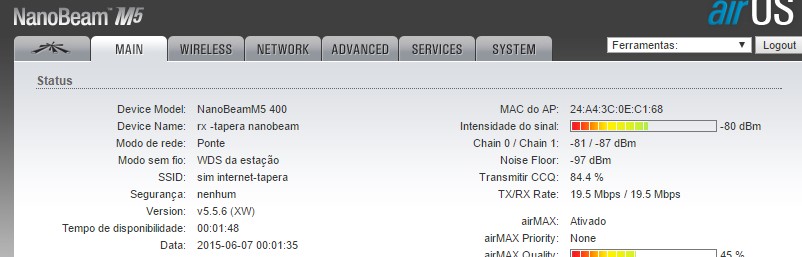

    boa noite pessoal,venho enfrentando um problema grave em um dos meus PAP a algum tempo,simplesmente do nada no periodo da noite meu sinal dai de -61 para -82 ate -88as vezes...o airviwer nãoClique na imagem para uma versão maior
Nome:	         sinal tapera ruim 130620162208.jpg
Visualizações:	276
Tamanho: 	49,1 KB
ID:      	64209 encontra nada que possa estar causando essa interferencia toda!os equipamentos ja troquei e nao resolveu,canal também nao é,nao sei mais o que fazer...alguem ja passou por algo parecido?eu desconfio que deva ser algum tipo de aparelho de radio amador ou ate uma radio pirata...por que é só entre 19hrs e vai ate umas 23hrs normalmente...depois o sinal volta ao normal!agradeço qualquer tipo de ajuda obrigado!

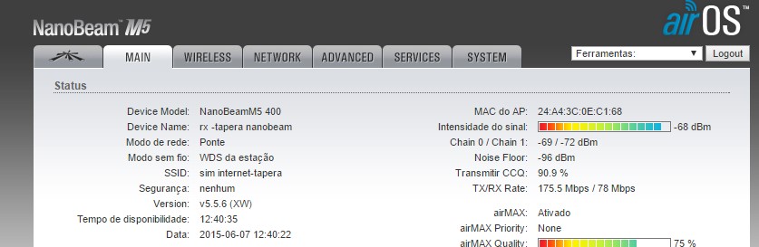

    então amigo...eu estou trabalhando exatamente em cima dessa teoria!porem ainda não achei de onde vem a interferência!sei que existe uma radio aqui perto que o rapaz liga somente nos sábados a noite e domingo de manha!vou tentar verificar com ele quais equipamentos e frequência esta usando!esse problema ja aconteceu antes!mas de um tempo pra ca tinha parado....faz umas 3 semanas que venho tenho o problema novamente!é simplesmente como se alguém colocasse uma chapa de ferro entre as antenas!já ate peguei o carro e fui aos 2 pontos pra ver se não tinha nenhum vândalo ou "muleque" fazendo alguma coisa sabe...mas nada...simplesmente la pelas 23hrs o sinal volta ao normal!tenho 90%de certeza que é algum tipo de radio amador ou pirata...pois p problema tem hora para acontecer!qualquer novidade posto aqui pra ajudar a comunidade em problemas futuros do mesmo gênero!
Nome:	         sinal tapera bom.jpg
Visualizações:	147
Tamanho: 	48,8 KB
ID:      	64216este é o sinal agora na parte da manha!o airview não da pra eu rodar agora,tem muita gente trafegando!o equipamento precisa de uma alinhada melhor,mas ainda assim da pra ver brutalmente a diferença!

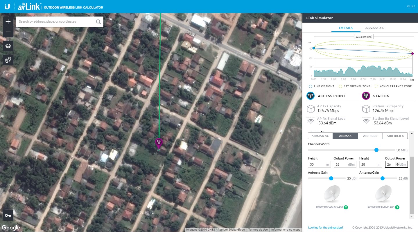

    Qual a potência das antenas q vc ta usando? Igual ao do simulador de link? Seu sinal ta muito abaixo do mostrado pelo simulador. Deveria ta mais proximo. Pta mim esse seu link tem algum problema de fresnel obstruido que piora a noite com elevaçao ds umidade ou coisa parecida.
    duvido que seja...pois o problema ocorre com hora definida!conversando com a comunidade hoje descobri um rapaz que tem um certa radio que só liga exatamente nesse horario!amanha vou la conversar com ele e fazer uns testes....o dono da radio é inclusive meu cliente!
