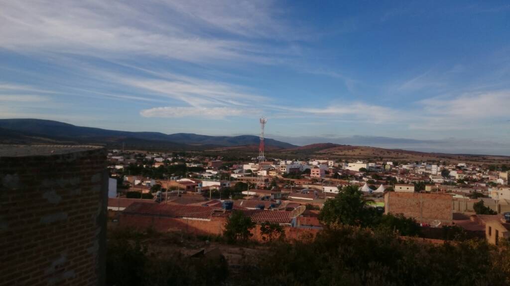

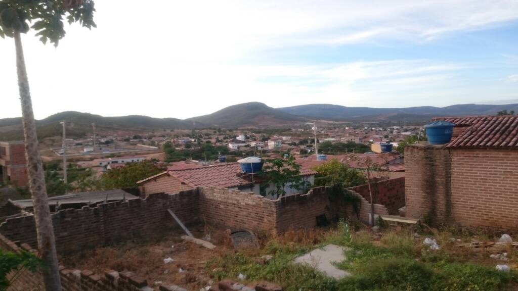

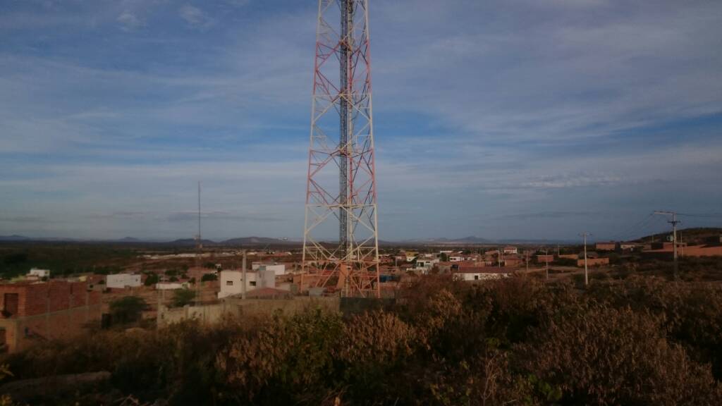

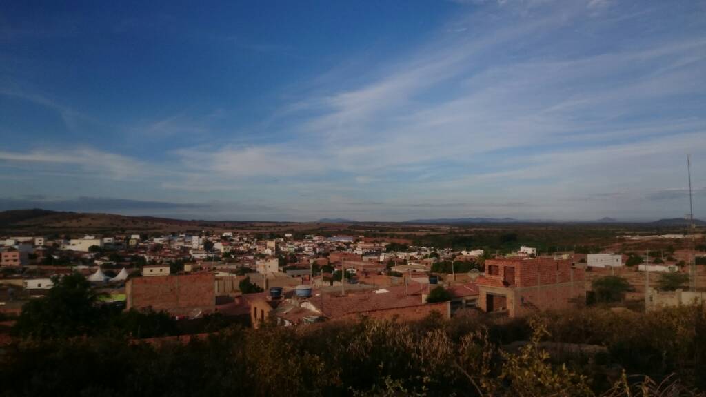

    Padrão Re: Projeto de um provedor todo em Mikrotik
    Esse aí é o local onde pretendo atender. O local de onde estou é onde pretendo montar uma torre de 12 ou ou 18 metros
    Enviado via D6633 usando UnderLinux App
