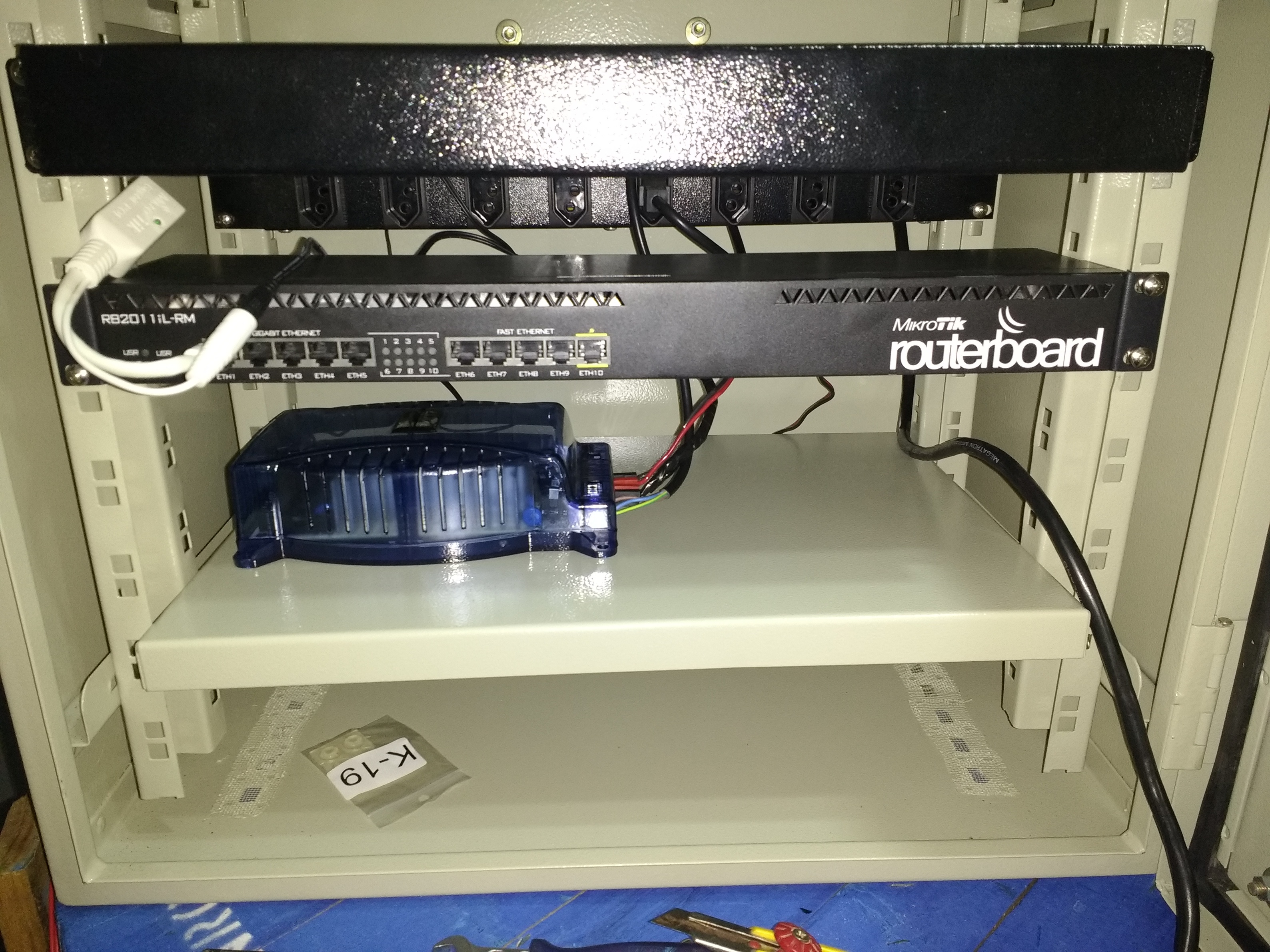

    Aqui só usamos estas fontes no break, temos da volt e da CCN...funcionam muito bem, inclusive agora estou acabando de montar um rack com a nova fonte da CCN que não tem nem cooler. Liguei na saída 3 rabichos, 1 vou ligar o patch panel poe, no outro vou ligar minha RB2011 e o outro para o injeto poe do link que é gigabit.
