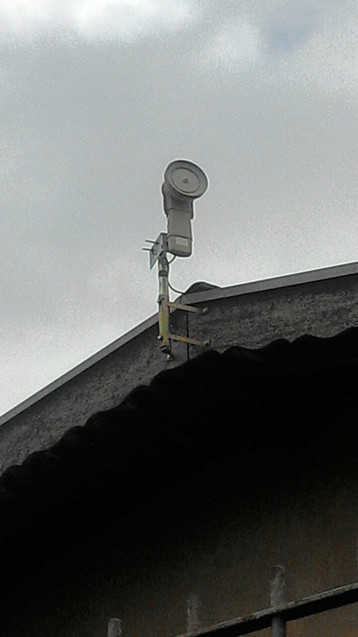

    Alguém sabe a marca dessa antena? Será que é boa? Onde encontro?

    Parece ser cambium. Com a antena aclopada
