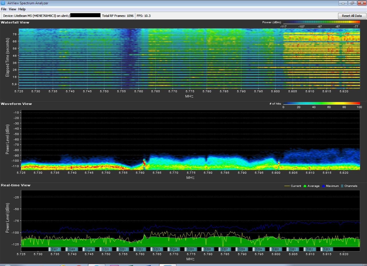

    Gostaria de saber com os amigos mais experientes e veteranos nesse ramo, como saber a melhor largura de canal a trabalhar e canal a usar com esse sistema de analise de espectro na UBNT.
    Pois não tive muita sorte em achar algum conteúdo em BR, caso algum dos tenha e possa indicar, agradeço...
    Trata-se de um PTP com distancia de no mínimo 1,5k - banda desejada 25M no mínimo.
    AP - Airgrid - 23dbi
    Station - LiteBeam - 23dbi
Nome:	         print.jpg
Visualizações:	261
Tamanho: 	400,8 KB
    Padrão Re: Analizador de espectro - iniciantes
    Tenta o canal 5750 e veja como fica
    Voce vai usar N 40mhz entao sao 20mhz pra cada lado do canal que vc escolheu.
    Quanto ao gráfico cores frias tons mais azuis eh onde tem menos interferência. Quanto mais vermelho for mais saturado o espectro.
    Bom dia amigo, obrigado pela colaboração.
    Mais como saber a largura a ser usada?

    Vc quer passar quanto de banda?

    No mínimo 25M amigo.
    Abaixo de 5760MHz tem poucos hits (Azul indica poucos hits por segundo), e num nível bem baixo (-90dBm). Qualquer coisa abaixo disso vai ficar ok. Quanto a 25Mbps half, usando 20MHz com 2 Litebeam seria bem simples passar isso. Mas... Airgrid tem polarização simples, terá que usar MCS7, que exige sinal muito alto tipo algo acima de -55dBm (Acima: -54, -53, -52, etc).
    Mas que dá pra passar 25M half em pol. simples com 20MHz de largura isso dá, não precisa ocupar espectro a toa.
    25M full não tenho certeza se o Airgrid dá conta (Nem com 40MHz de largura), a versão XM dele é pobre pra caramba em matéria de processamento.
