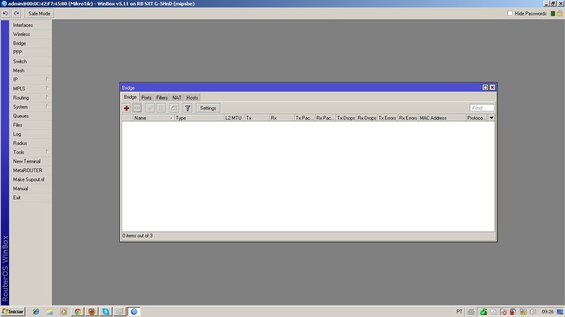

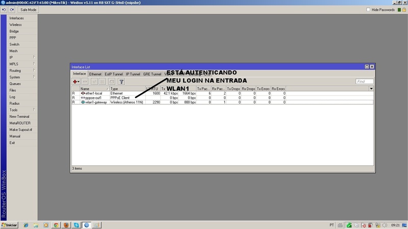

    Opa.. vou postar as imagens da configuração
Nome:	         sxt51.jpg
Visualizações:	1073
Tamanho: 	70,9 KB
ID:      	47219Clique na imagem para uma versão maior
Nome:	         sxt52.jpg
Visualizações:	917
Tamanho: 	55,7 KB
ID:      	47220Clique na imagem para uma versão maior
Nome:	         sxt53.jpg
Visualizações:	833
Tamanho: 	44,5 KB
ID:      	47221Clique na imagem para uma versão maior
Nome:	         sxt54.jpg
Visualizações:	787
Tamanho: 	44,4 KB
Nome:	         sxt55.jpg
Visualizações:	718
Tamanho: 	38,9 KB
ID:      	47223Clique na imagem para uma versão maior
Nome:	         sxt56.jpg
Visualizações:	633
Tamanho: 	47,9 KB

    Amigo, tente o seguinte:
    Vá em Bridge, adicione uma nova Bridge, deixe as configurações referente a Bridge como estão mesmo, depois se necessário faz os ajustes, de OK e ela estará criada, após vá na aba Ports, clique em adicionar, em Interface coloque a ether que está o cabo de rede e em bridge coloque a bridge criada, depois repita o passo novamente adicionando o a interface wireless e colocando na mesma bridge.
    Espero ter ajudado, se funcionar, diga aqui depois.
    Abraço!

    Padrão Re: Mikrotik sxt g-5hnd conecta no painel ubnt, autentica no meu server mas não navega
    faltou habilitar o NAT- MASQUARADE
    Você desabilitou o endereço IP da ether-local e criou uma rota estática de acesso a internet na ether-local, ficou estranho isso aí. O ideal é você manter o endereço de IP na ether-local, configurar o DHCP server para distribuir os IPs na rede e deixar o PPPoE fazer a rota de saída dinamicamente.
