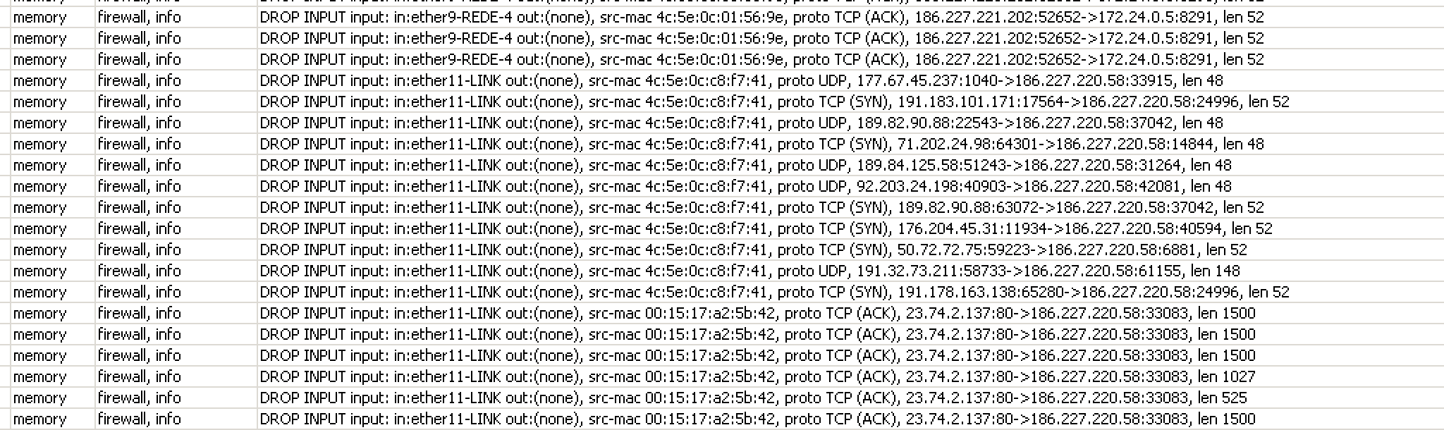

    eu ativei uma regra que registra o log de tudo que acontece em minha RB
    porém eu não entendo nada de firewall e reparei que a RB esta dropando coisa pra caramba, kkk fiquei preocupado..

    O que esta aparecendo no log, é isso da imagem a cima, e fica constante sem parar...o que é isso ?
    devo me preocupar ?

    Esses drops aí são regras que você tem no firewall configuradas para filtrar alguns tipos de tráfego. Agora, se você copia e coloca regras no firewall sem saber nem o que fazem...
    A RB está fazendo drop de conexões de entrada (rumo a ela mesma). Agora, se é um drop de tudo, de apenas conexões vindo de IPs que não constem em uma address list de autorizados, se é apenas de algumas portas específicas (a única que eu sei pelos logs que ela está impedindo é do Winbox, bom para impedir acessos indevidos), etc.. só vendo o que há no firewall para dizer.
    Se quiser mais detalhes, forneça a saída do seguinte comando (vai mostrar as regras de drop, para analisarmos):
    Código :
    /ip firewall filter print where action=drop
