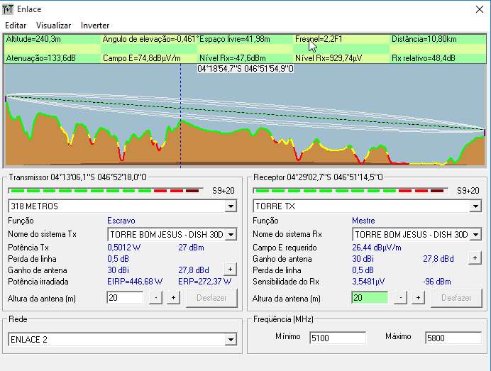

    Meu projeto de enlace é de 31km, enviar de uma cidade mais próxima para área rural:
Nome:	         Captura de tela de 2016-06-19 19-34-09.png
Visualizações:	300
Tamanho: 	19,8 KB
    Planejo agora usar duas ALGCOM 29 não blindada + BASEBOX 5, vcs acham que quanto de banda consigo passar? Apesar da distância considerada, na simulação usando RADIO MOBILE, fala que uma antena de 22 metros apenas seria suficiente. Na figura acima, o ponto mais próximo da linha de fresnal dá uma altura de 47 metros de espaço livre, acho que vegetação não seria o problema.

    31km com antena de 30dbi nas condições dos estudos que você mostrou em anexo, você terá problemas com zona fresnel a noite, o sinal vai cair ou sofrer oscilações, mais com esses estudos ai, acredito que um sinal acima de -60, com este sinal esta bem configurado os mcs, você deve conseguir mais que 90 megas, mais isso depende muito do sinal, se por exemplo se ele subir muito, nem link você terá já que o mcs foi configurado para abaixo daquele sinal, recomendo antenas 35dbi, sinal melhor e as chances de cair menores. aqui desde que troquei, ainda não finalizei a troca, não tive uma desconexão do enlace, um equipamento com outro.

    A distância da frenal pro solo ta marcando 47 metros, não é uma distância boa não?
    Qual a explicação para o link sofrer problemas a noite? a distância do solo pra fresnel é de 47 metros, é pouco?
