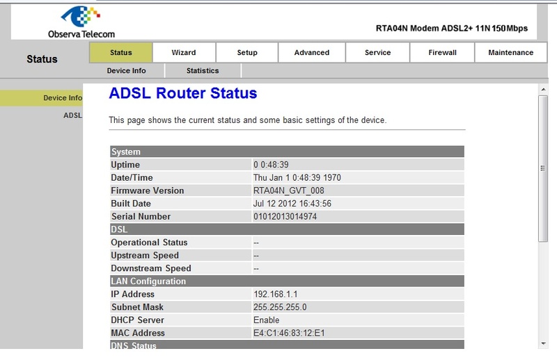

    Boa noite galera, gostaria de saber se é necessário desbloquear esse Modem da Gvt : ADSL2+ Mod: RTA-04N1T1R
    para fazer um enlace com 01 Nanobridge 22 em uma ponta e outra ponta 01 Nanobridge 22 jogando para uma RB 750GL, Pois vou fazer um balanceamento. Pois estou com duvida sobre o desbloqueio pois andei olhando os videos que os amigos postaram aqui e vi que é diferente desse Modem, por isso a dúvida.
    E se possível uma dica de como faria a configuração das estremidades com as Nanobridge22.
    Esse Modem está em PPPOE e na lan o ip é 192.168.1.1 e saindo em DHCP.
    segue a imagem do firmware:

    Cara esse modem pelo visto já é desbloqueado...é ADSL2+ comum...
    Bloqueado são os Powerbox esses sim tem que desbloquear
