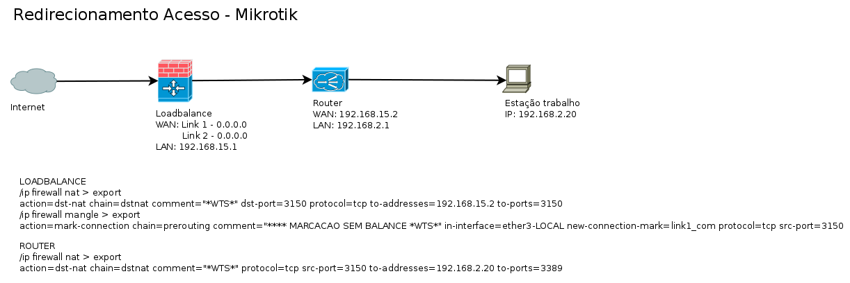

Nome:	         redirecionamentoPortas_mikrotik.png
Visualizações:	253
Tamanho: 	39,6 KB
    Estou com problema parecido, não consigo acessar estação de trabalho via WTS. Agradeço se alguém puder ajudar.
