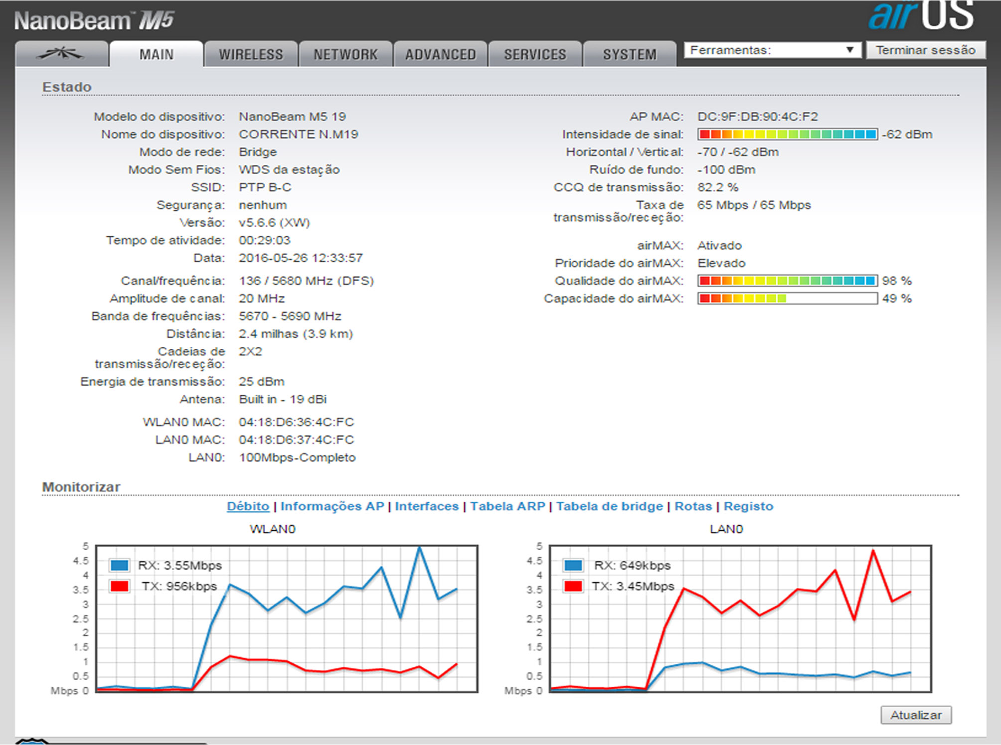

    Tenho um enlace de 3km, sinal bom -62, airmaxqualit 98 e armaxcapacit 49, durante o dia o CCQ fica em 98,9, 90 e durante a noite ele cai pra 70%, como ap uso uma argridm5 de 23dbi e do outro lado um nanobeam19 antes tava bom passando 7M full de três dias pra cá ta assim agora ja realinhei e continua. durante o dia é as mil maravilhas...

    Dá uma olhada no fresnel amigo. Teu Horizontal/vertical tá -70/-62... eles deveriam estar um pouco mais próximos. O sinal tá passando raspando aí em algum morro, prédio, etc...
    Já aconteceu isso comigo e o problema noturno era devido a vegetação. Não sei se por orvalho, ou sei lá... Pode parecer besteira.
    Tente elevar as antenas pra ver se melhora, como o valor -70 tá no horizontal é problema de fresnel de elevação.

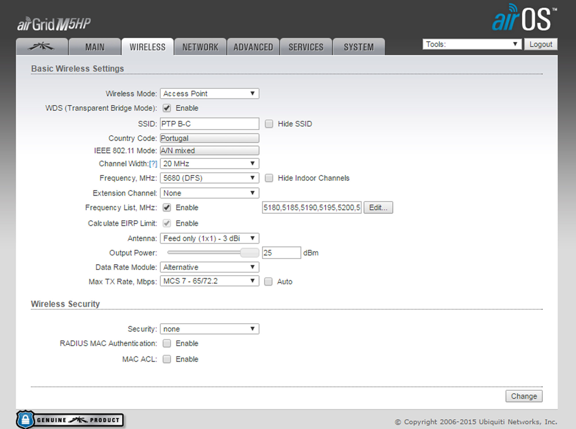

    Porque deixou Antenna em Feed Only -3dbi?
    Padrão Re: CCQ oscilando a noite
    em Feed Only -3dbi a potencia vai ate 25 dbm e se colocar antena em 23dbi fica em 7dbm de potencia.

    Ative o Compilance Test

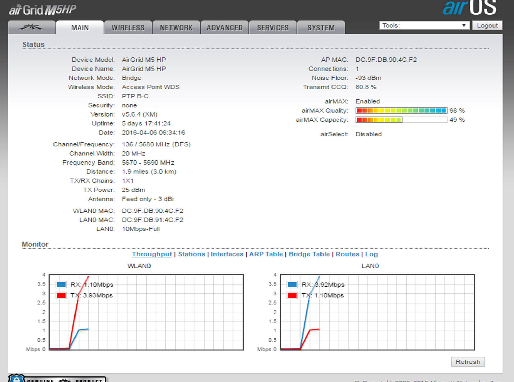

    em frequency list mhz deixe apenas o canal que vc esta usando e nao esse tanto marcado, atualize a versao para 5.66, sua LAN0 está dando apenas 10mega, pode ser que o air grid esteja com pau.

    Nao tem nada a ver a Zona de Fresnel. Ela é uma ferramenta teórica para manifestar a reflexão interferente e depende exclusivamente das alturas das antenas, frequência, distancia e relevo do terreno. Se nenhuma dessas variáveis mudou , então nao é ela o problema.
    O Hor/Ver = -70/-62 esta dese jeito pois ele esta operando em condição MIMO 2x2 e um dos radios é 1x1 (airgrid) , o que esta errado. De continuar operando com os mesmos equipamentos deveria ajustar o nanobeam para 1x1.
    Pela distancia ser curta demais, o mais provável e que durante a noite aumente a indiferença o que faz diminuir o CCQ
    Deveria monitorar no horário problemático o aumento de SSID no mesmo canal ou canais adjacentes.
    Vivendo e aprendendo... Não sabia deste detalhe.
    Agora uma coisa me chamou a atenção. Está modulando em 10mbps.
