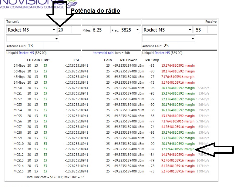

    Sobre alcance, quando não informam data rate a usar eu presumo o uso de MCS12. E quando não informam que antena usará nos clientes, hoje eu presumo NS Loco M5 nos próximos, e Nanobeam M5 nos distantes. MCS12 se dá bem até com sinal -70dBm, em 10km se esse Rocket M5 estiver em 20dBm (33dBm EIRP de emissão, só é legal entre 5725 e 5850MHz. Abaixo disso precisa limitar a 27dBm EIRP) o sinal no ar será de -95dBm, se usar CPE de 25dBi (PBE 25dBi) o sinal no rádio será de -70dBm, suficiente.
    Calcule aqui:
    http://mayo.nuvisions.net/ubnt_link/
    O exemplo que dei:
Nome:	         calc.jpg
Visualizações:	661
Tamanho: 	190,1 KB
    Não importa qual rádio seleciona no cliente, pra esse cálculo importa apenas o ganho da antena, pode colocar na direita um Rocket e antena de 13dBi pra saber que sinal um NS Loco M5 teria em X distância.
