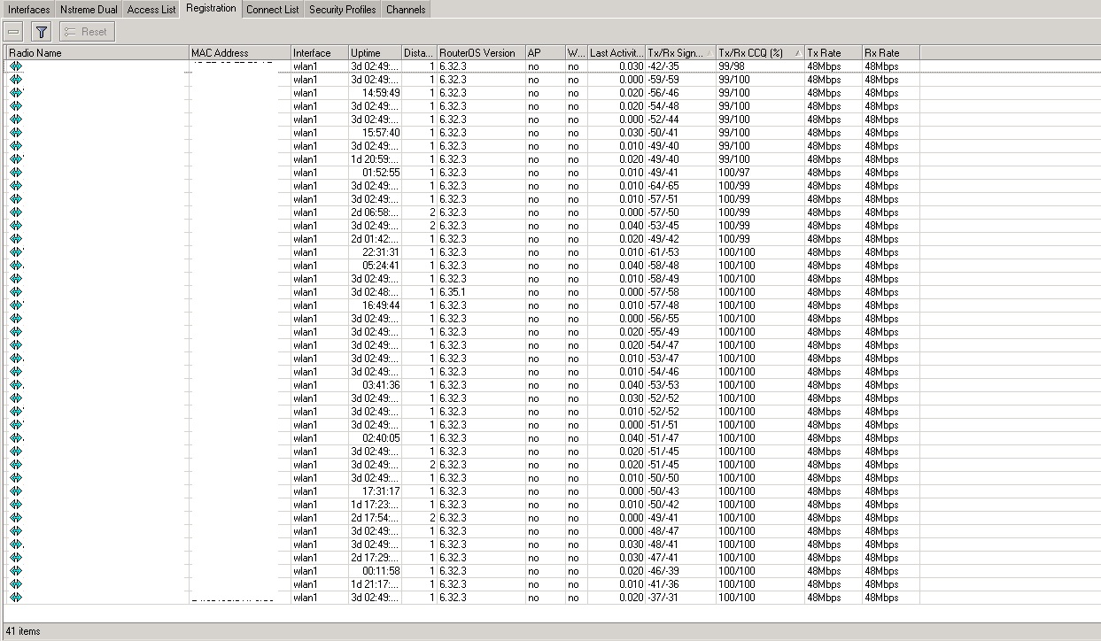

    Por esse motivo aqui que eu acho a sxt o melhor CPE
Nome:	         SXT CCQ.jpg
Visualizações:	380
Tamanho: 	325,1 KB

    Top mesmo hein. Mas me diz uma coisa, qual MCS esta usando aí? O único data 48mbits que conhece é usando 802.11a
