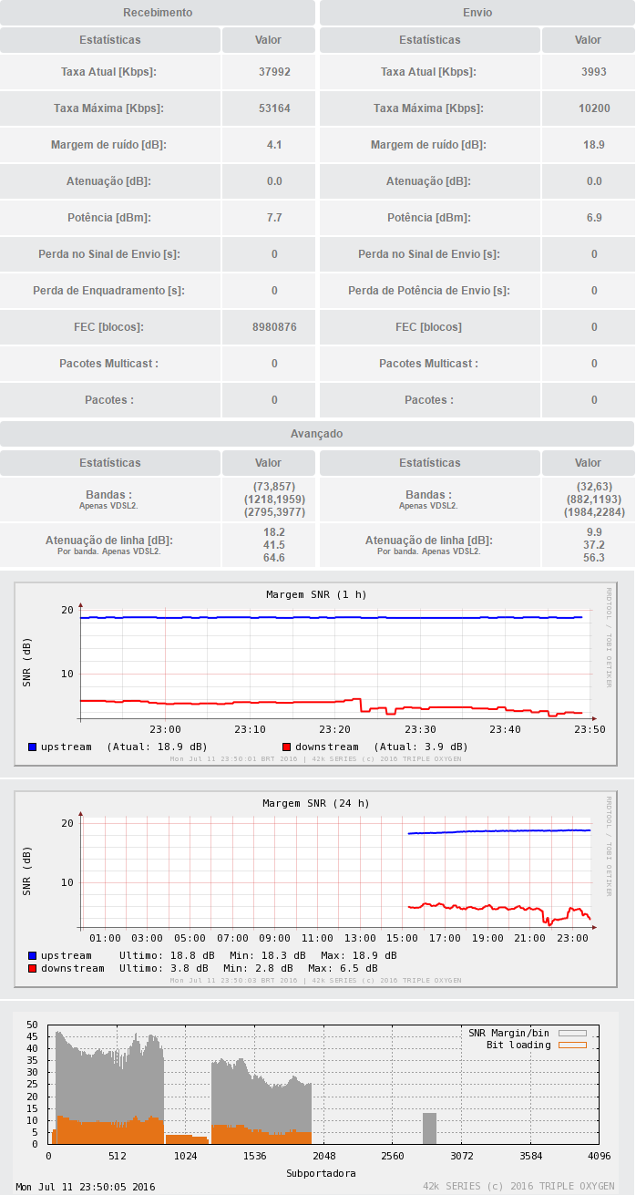

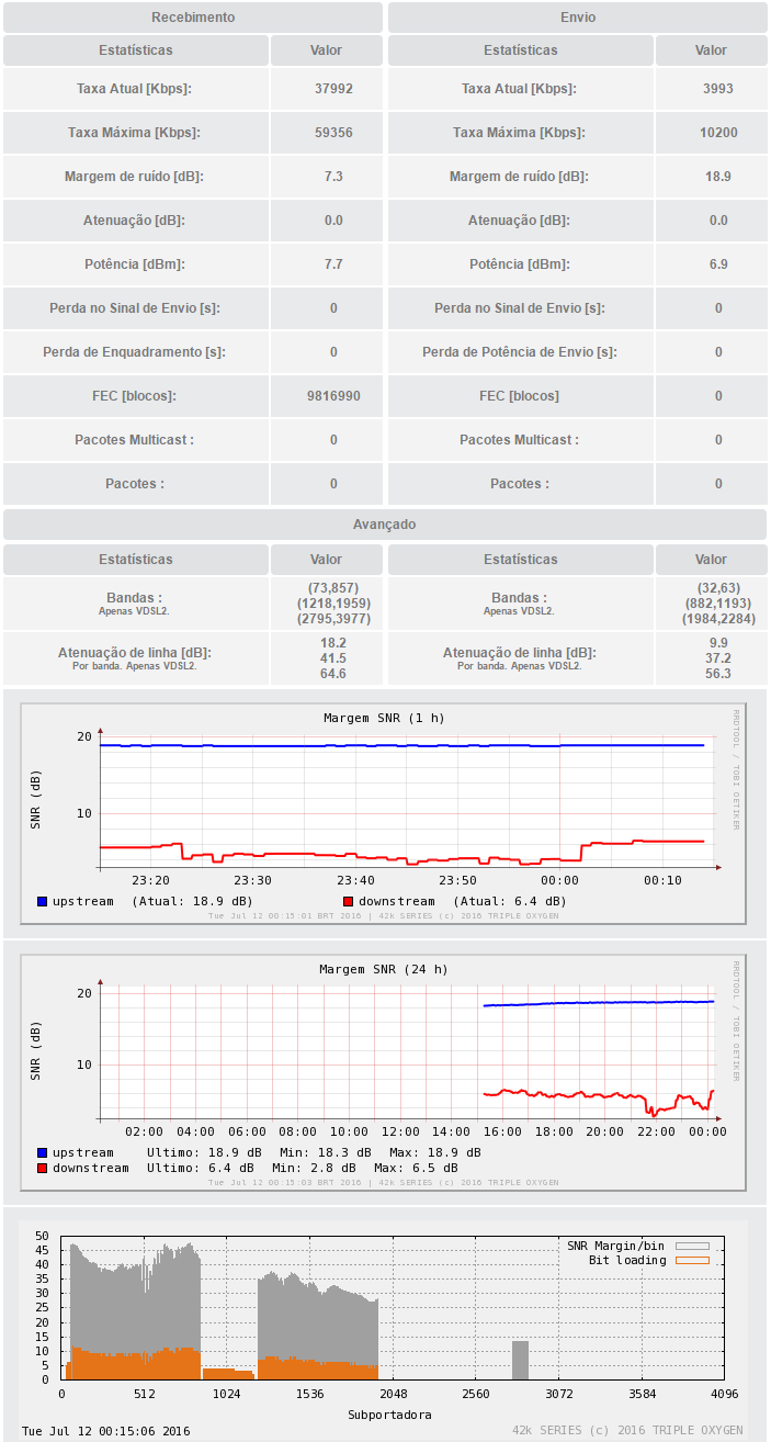

    Imagem das estatísticas do meu modem:
Nome:	         xA09XS8.png
Visualizações:	286
Tamanho: 	80,3 KB
    Obrigado!!

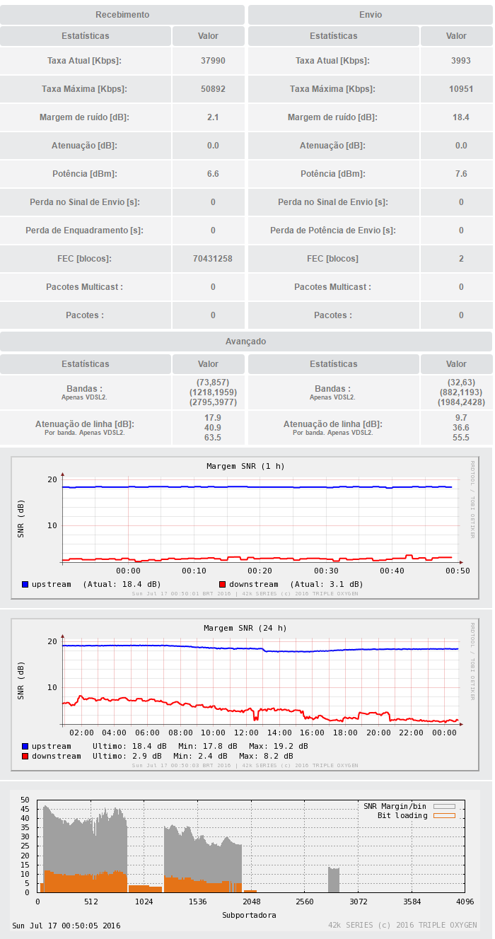

    log de 24horas:

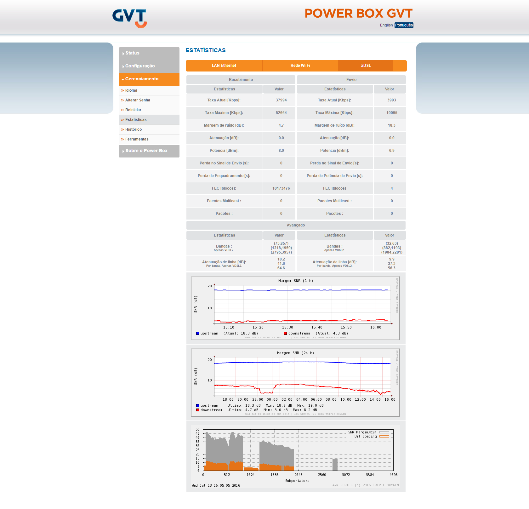

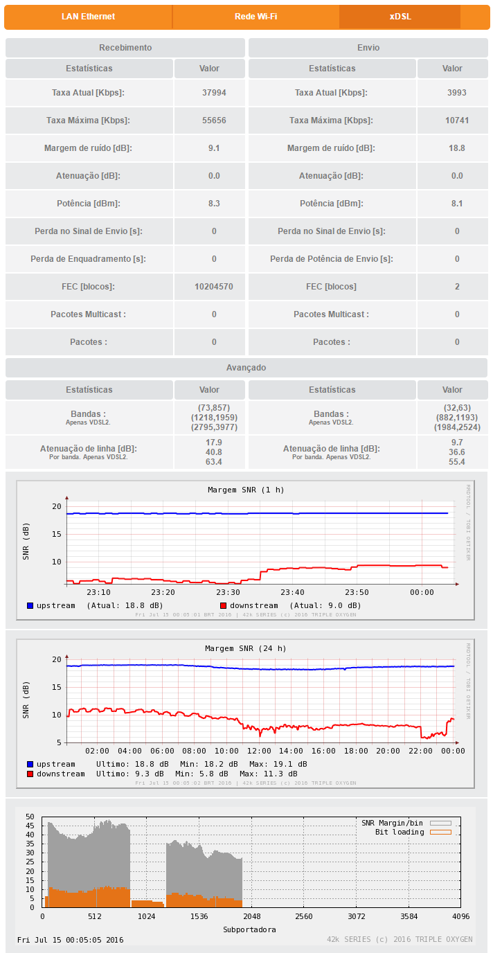

    Eu tenho nesse momento duas prints:
    24horas de log usando o CCE blindado longo(1.4m) durante a semana(geralmente todos os meus familiares estão em casa após as 20hrs):

    24horas de log usando o CCE blindado curto(60cm) em um sabádo(que está todos os meus familiares em casa):
Nome:	         21d891D.png
Visualizações:	251
Tamanho: 	86,1 KB
