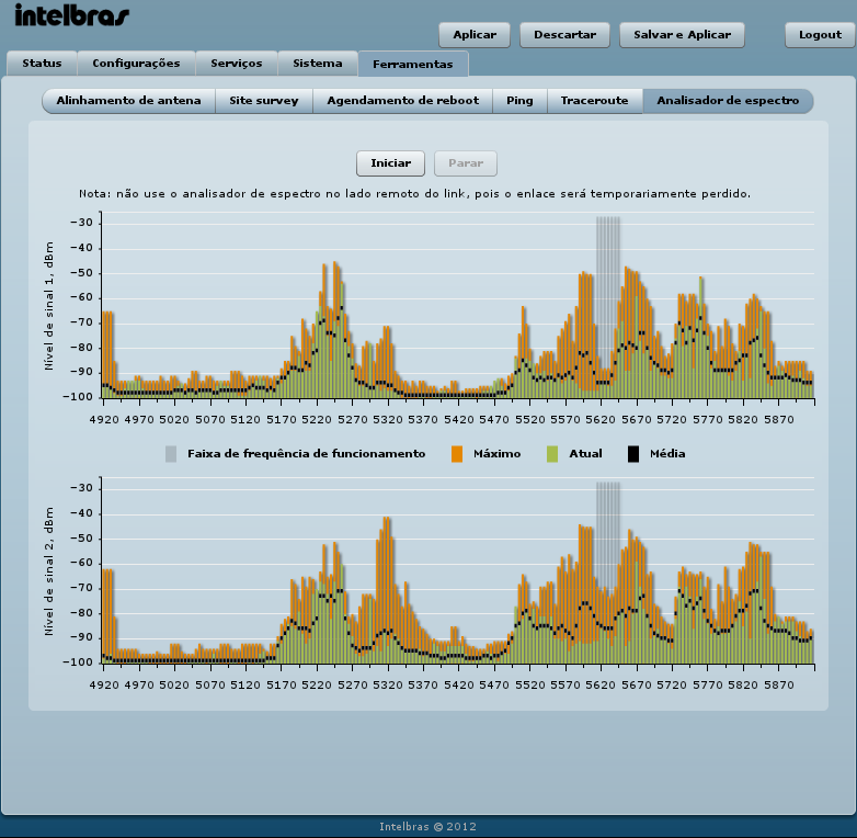

    Aproveitando tópico do amigo, @Suporte Intelbras vocês poderiam me explicar como funciona esses 2 gráficos da analise de spectro de 1 dbm e 2 dbm ? como devemos interpretar, sempre tive essa dúvida.

    Boa tarde NielsonPadilha.
    A análise de espectro exibe dois gráficos pois os equipamentos possuem duas polarizações da antena, vertical(Nível de sinal 1) e horizontal(Nível de sinal 2), ambas com valores representados em dBm.
