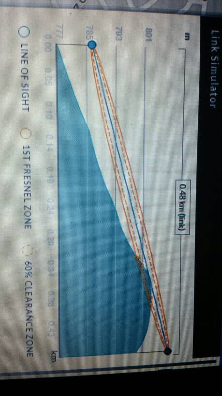

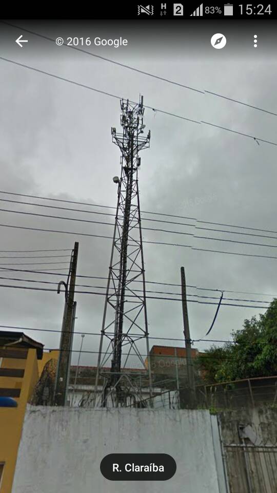

ID:      	64404 ola pessoal sou novo aqui no forum gostaria de uma opniao de vcs tenho 2 airgrid m5 instaladas logicamente no ponto A e outra no ponto B a do ponto A que é o mais baixo vai mandar sinal de internet pra minha casa no ponto B que é o mais alto mais eu estou quebrando a cabeça aqui.
    na foto vcs podem ver que tem um desnivel o sinaldo A aqui ta passando por cima de umas arvores e ele ta batendo na ponta de uma torre de celular que tem bem na frente da minha casa minha duvida é se eu consigo pega o sinal do ponto A so mirando a airgrid do ponto B pra cima mais ou menos na direçao que o sinal de radio esta porque nao tenho visada nenhuma aqui nao tenho como colocar um mastro de 10 metros entao pensei que seria possivel fazer o sinal das 2 se encontrarem alinhando elas por favor me ajudem quem puder me dar uma dica ai ok obrigado

    Amigo,
    Não existe o sinal se encontrar, pensa o seguinte, porque eles se encontrariam e voltariam p vc?
    As ondas de rádio seguem somente o raio de fresnel, que é este aí indicado na figura 1.
    Claro que há uma dispersão das ondas, que não acompanham este raio, mas somente em distancias curtas.
    Não é indicado vc usar uma AirGrid sem visada, mas como a distância é muito pequena, com certeza vai funcionar... (APONTANDO UMA PRA OUTRA).

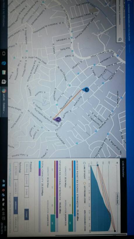

    Vou desistir mesmo porque eu teria que erguer o enlace na altura dessa torre no ponto mais alto mesmo que daria visada pra outra antena la embaixo... nao tem jeito vou desistir desse projeto. kkkkkkClique na imagem para uma versão maior
