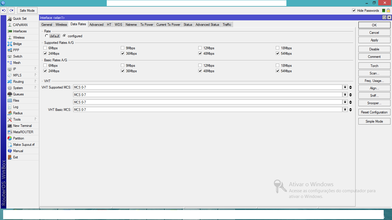

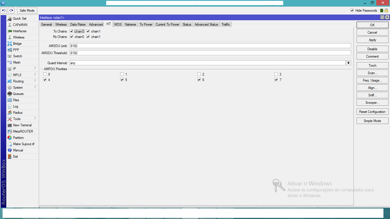

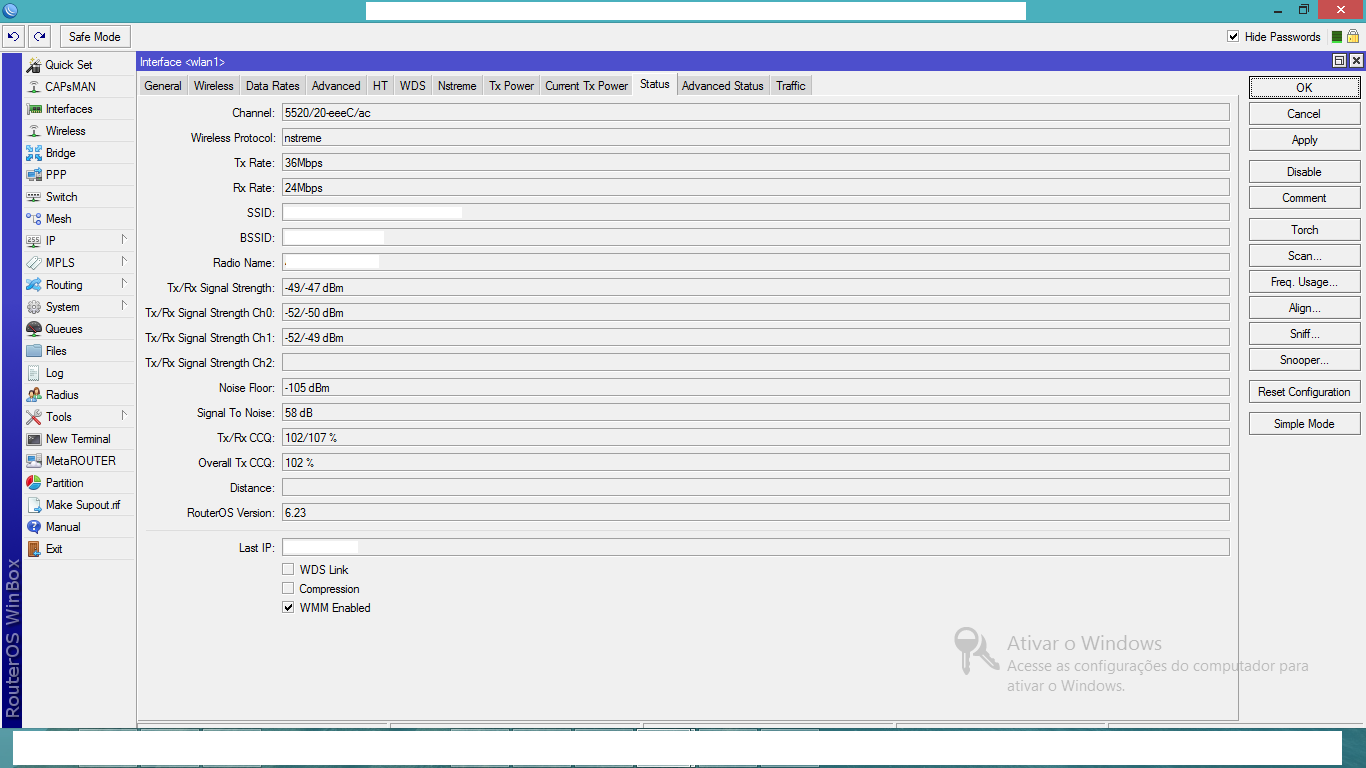

    Preciso de ajuda, tenho um Ponto-A-Ponto de 30Km com Rocket Dish 34dbi + Rb 911 AC, sinal de -47 ccq entre 95-98%, porém estou com muita dificuldade em fazer passar a banda total, já tentei tudo o que eu sabia, porém não consigo fazer passar mais do que 65Mega tanto de envio e recebimento.
    Configurações nas imagens em anexo.

    Esse TX rate de 36M, e o RX Rate de 24M são datarates de 802.11a.
    (802.11a é aquela velharia ridícula de 1999)
    Você tem equipto AC mas não está usando nem N, está usando A, que é a pior desgraça do mundo.
    Com tanto datarate marcado o software fica sambando de um lado pro outro, trocando datarates conforme a banda necessaria, isso geralmente só gera mais delay nos pings (Atrapalha, não ajuda).
    E o AMPDU você devia fazer o contrário, marcar os mais baixos (Agregará pacotes de prioridade de numero menor, portato mais importantes), se não quiser marcar todos, ou de 0 a 4, marque apenas 0, mas não faça isso de marcar de 4 pra cima (Só agrega dados de prioridade meio irrelevante).
    Na aba wireless, como está o modo? Não tem opção N-only?
    Teria que fixar isso em algo tipo MCS12, porque em 30Km o link margin é de 27dBm. Ou seja, a margem entre o sinal presente (-47dBm) e a sensibilidade (Ver no datasheet, provavelmente -74dBm em MCS15 com 20MHz) deve ser de 27dBm ou mais. Nesse caso -47 - 27 = -74, ou seja, está "por um fio" de sinal suficiente pra ter estabilidade em MCS15.
    Mas... veja que você na verdade NÃO TEM -47dBm. Veja o TX/RX no Chain0 e no Chain1.
    O TX do chain0 (Talvez seja a vertical) é de -52dBm.
    O TX do chain1 (Talvez seja a vertical) é de -52dBm. Ou seja, o sinal da RB onde você tirou o print até a outra RB chega como -52. Lá esse será o RX.
    Já o RX do chain0 e 1 são respectivamente -49 e -50dBm.
    Ou seja, a vertical sentido B > A entrega sinal em -49, já a horizontal no sentido A > B entrega sinal em -52dBm.
    Não adianta ter sinal suficiente somente em 1 chain e somente num sentido, precisa sinal suficiente nas 2 polarizações e nos 2 sentidos.
    Se pegar -52dBm como sinal útil, e aplicar 27dBm de margem, isso dá -52 - 27 = -79dBm, que deve ser a sensibilidade em MCS13 talvez!
    Mas levando em conta pequenas variações de 1 ou 2dBm conforme chuva, poeira, ou algo na zona de fresnel, talvez seria mais sensato usar fixo em MCS12.
    Nâo tenho prática com AC em PTP, não sei como anda a possibilidade de fixar datarates de 802.11n no RouterOS, mas desmarca essa montoeira de datarate de 802.11a (De 6M a 54M), SE precisar deixar 1 marcado teste só 1 então (54M), 1 como supported e 1 como basic.
    Na opção VHT mais abaixo não tem opções tipo 0-5? Aí ele variaria entre MCS8 (2 MCS0) e MCS13.
    E... Nstreme é meio que uma velharia hoje (É de lá por 2005, se não me engano), testa NV2, que é muito mais moderno.
    Se quer mesmo usar AC... cuida que a margem de sinal necessaria com 256QAM é muito maior, eu acho que você com esse equipto não necessariamente terá estabilidade em 64QAM, que dirá passar pra 256 pontos. MCS12 tem uma bela diferença de sinal com relação a MCS13 porque MCS12 usa 16QAM, são só 16 pontos, é muito mais fácil ter legibilidade com menos pontos, e com muitos pontos conforme aumenta a distancia eles vão ficando mais ilegíveis, fica mais difícil separar em qual quadrante cada ponto está (Isso impede de o CCQ chegar em 100%), algo assim:

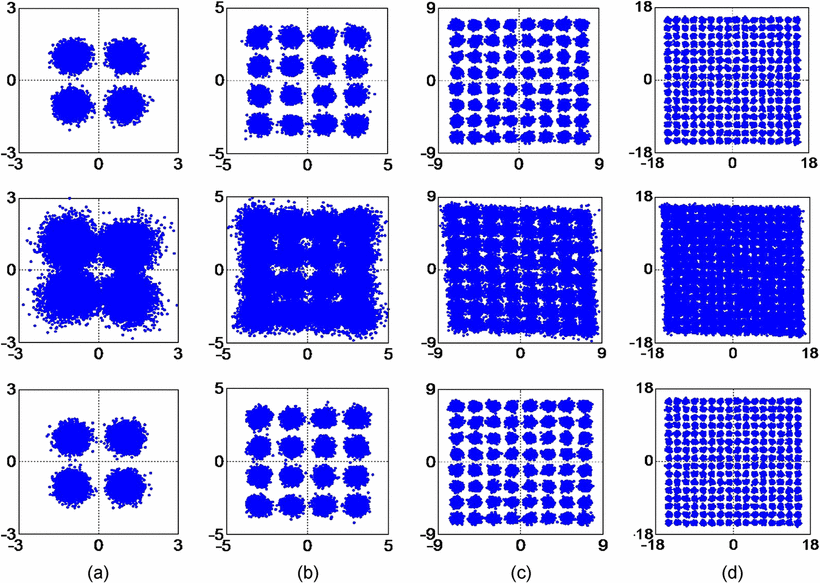

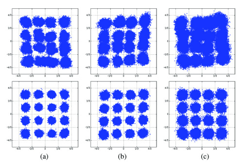

    No canto inferior esquerdo um sinal 16QAM em digamos 1Km com 15dBm de margem (Sinal/sensibilidade), no canto superior direito o mesmo sinal com 15dBm de margem, mas depois de digamos 60Km, uns 60% dele está ilegível, na prática não teria nem CCQ de 60% (É só exemplo, isso não é medida real de osciloscópio).
    AC usa ao invez de 16 ponto um total de 256 pontos, nesse espaço onde tem 16 teria 256, levaria uma distancia muito menor pro sinal ficar tão ilegível como esse da imagem.
    A diferença seria algo tipo:
Nome:	         6479217-fig-6-large.gif
Visualizações:	923
Tamanho: 	147,8 KB
    AC é a 4ª imagem de cada linha, 256QAM, sempre mais ilegível que 16QAM (2ª imagem de cada linha), na prática o que muda é o alcance, onde 16QAM chega com CCQ de 98% provavelmente nem 64QAM (MCS13, 14 e 15) prestará, que dirá 256QAM (MCS8 e 9 de AC, não confundir com MCS8 e 9 de N).

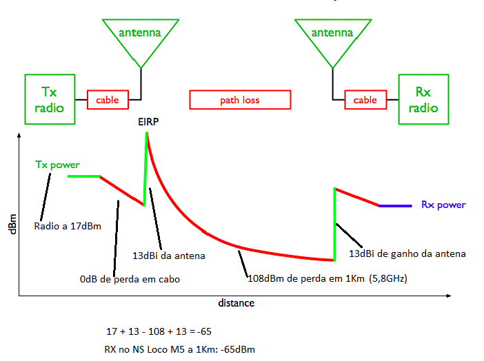

    A resposta está no datasheet mesmo:
Nome:	         ns.gif
Visualizações:	644
Tamanho: 	53,3 KB
    Isso na verdade é do NS M5, não do LOCO. É que o LOCO por acaso é dos POUCOS que tem ganho mais continuo de 5,1 a 5,8GHz. Só o VSWR dele que varia mais, vai de 1,4:1 até 2:1 conforme o canal.
    No caso do NS Loco M5 o angulo vertical dele é estranho, é meio caído, então é bem fácil você colocar ele na vertical a 6m de altura, apontado pra uma torre de 30m de altura, só que... com ele reto na vertical o ganho dele rumo ao horizonte não é de 13dBi, parece ser 11,5 a 12dBi ("Vertical elevation" no datasheet, dá zoom que fica mais claro), se levar em conta que o horizontal azimuth também é meio puxado pra um lado, eu diria que é bem fácil você colocar NS Loco M5 em posição que fique com ganho de apenas 11 ou 12dBi.
    Quanto ao VSWR, ele não atrapalha o sinal de recepção, ele atrapalha mais a emissão, é onda estacionária, um VSWR meio alto de um pacote atrapalha o pacote seguinte, se tiver uma onda indo numa fase e encontrar uma vindo em contra-fase a que está vindo anulará parte da que está indo, se emitir 17dBm, e uma onda retornando teve só 12dBm de perda no retorno (-12dBm no gráfico em 5180MHz, a frequencia que uns bestas acham que pode ser usada em provedor outdoor) essa onda vai encontrar a outra com 5dBm de potencia ainda, uma onda na exata contrafase (E isso é raro, acredite) vai atenuar 5dBm da onda que tinha 17dBm de potencia, ou seja, essa onda específica (Imagina tipo onda de mar mesmo, no mar tem digamos 40 ondas quebrando por minuto, wifi tem milhões por segundo) vai sair com 12dBm. Mas é só 1 onda, não é um sinal inteiro, isso na prática só gera queda no throughput (Ou no CCQ).

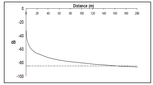

    Também tem que ver a queda de sinal conforme a distancia, o calculo correto é feito usando a frequencia exata, não lembro bem mas é algo tipo 20*log da distancia + 20*log da frequencia = perda, e... conta com log tem muito numero depois da vírgula, é praxe arredondar 0,99 pra 1, isso gera diferenças de 0,5 a 1dB na conta (Fora que a conta com 5500MHz gera 0,3dB de diferença que em 5580MHz! Geralmente se arredonda os numeros finais também). Por isso prefiro usar tabela, o valor é sempre mais aproximado, pra distancia curta:
Nome:	         signal.verus.short.distance.gif
Visualizações:	498
Tamanho: 	6,7 KB
    Exemplo: Em 100m bate com -80, ou seja, em 100m o sinal cai 80dBm. Se transmitir 30dBm (13dBi da antena + 17dBm do radio) terá 30 - 80 = -50dBm NO AR. Se o RX for ligado num antena de 13dBi você terá GANHO de 13dB, ou seja, -50 + 13 = -37dBm.
    Só teria que confirmar se a antena de TX tem 13dBi naquela frequencia e a VSWR dela não está reduzindo 1dBm na prática o sinal, e se a antena de RX está no angulo de maior ganho, e num canal onde tem realmente 13dBi de ganho.
    (Essa tabela é generica, tem diferença de perda no ar entre 2,4 e 5GHz, é só uma referencia resumida)

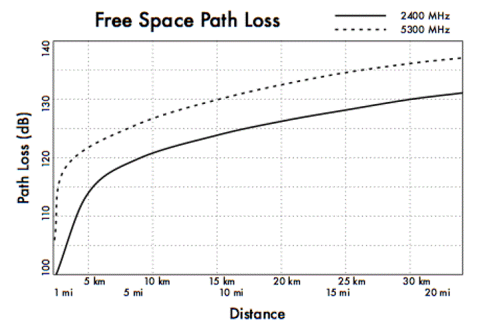

    Pra longa distancia (PTP) sempre me baseio nisso (Até tenho impresso na mochila):
Nome:	         fsl.long.distance.gif
Visualizações:	445
Tamanho: 	26,5 KB
    Em 5Km tem uma perda de uns 114dBm em 2,4GHz, já em 5,3GHz a perda é de uns 123dBm. Em 5,8GHz provavelmente será quase 125dBm.
    O numero EXATO nem vale a pena calcular, no datasheet das antenas você não tem o ganho EXATO com cada frequencia, você só sabe que o ganho medio é de X dBi (E o diagrama de irradiação ajuda a explicar como é o angulo em meia-potencia (-3dBi com relação ao ganho nominal = 50% da potencia)).
    O fabricante poderia ter mais dados no datasheet, a L-com antigamente tinha um chart com os ganhos conforme frequencia, mas hoje ela até vende como 90° antena em meia-potencia tem mal e mal 60°, tipo:

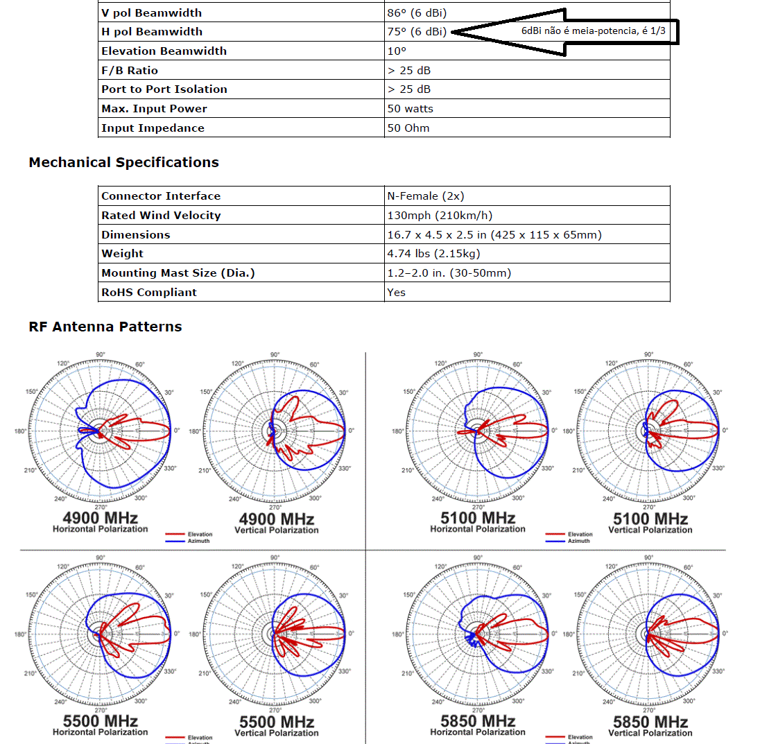

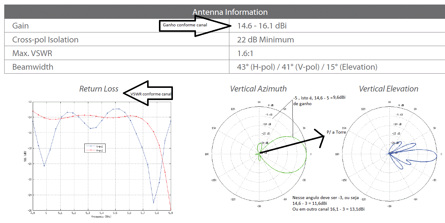

Visualizações:	1000
Tamanho: 	138,2 KB
    Ao menos ela informa que o diagrama de irradiação é muito diferente conforme a frequencia (Logo, conforme o canal).
    (E isso de informar o angulo com 6dB até a Ubiquiti faz, é só olhar o datasheet das setoriais Airmax, falam em 120° mas se olhar o diagrama em -3dBi (Que seria 13dBi de ganho numa setorial 16dBi) bate com apenas uns 70º de angulo! Entre a frente dela com 16dBi e a lateral do 120° com 10dBi você terá 6dBi de diferença de sinal no cliente (Fora a possibilidade de usar 5,1GHz e ter só 15dBi, afinal elas só tem 16dBi de 5,4GHz pra cima. Com 5,1GHz o ganho delas na prática fica em 15dBi na frente, e lá pelos 60° pra um lado (Perto do fim dos 120°) tem só 9dBi, mínima coisa a mais que uma anteninha de 7,5dBi de um Omnitik da vida!)
    Mas isso não é bobeira do fabricante, é que é impossível fazer com baixo custo antena com 120° que tenha perenidade de apenas 3dBi (Meia-potencia) por todos esses 120°, que tenha angulo similar de 4,9 a 6GHz (No brasil podemos usar 5,1 a 5,8GHz, mas noutros países é o range todo, 4,9 a 6GHz. 5,1GHz não é proibido pra AP, se colocar setorial airmax em ambiente indoor pode usar a vontade). É questão comercial isso de vender não com o angulo de meia-potencia mas sim com o angulo de 1/3 da potencia (6dBi a menos que o ganho na frente).
    No caso do NS LOCO, por ser a linha LOw COst talvez tenha pequenas variações na fabricação de modo a ter 0,5dB a mais ou a menos numa frequencia, fora que as vezes se prende ele não reto na horizontal, mas deitado 2 ou 3° pro lado. Girando 90° ele isola 20dBi, daria pra dizer que é 2dBi a cada 9°, ou 1dBi a cada 4,5° de inclinação, e... em telhado que é 15° inlinado não é difícil se confundir e deixar o mastro da CPE um pouco inclinado, tipo 2 ou 3°, que deve dar quase 1dBi de rejeição.
    Enfim, a conta a grosso modo ficaria:
Nome:	         total.loss.gif
Visualizações:	543
Tamanho: 	17,3 KB
    Mas aí tem que ver se os ganhos nas antenas é esse mesmo, se não tem algo na zona de fresnel diminuindo o sinal (Essa conta só dá certo com 100% da zona de fresnel livre!).

    aaaaahhh... e mais uma: No datasheet tanto na potencia como na sensibilidade tem um +-2dB depois dos valores, isso é variação ou da linha de montagem, ou prevista em componente (No datasheet do amplificador fala algo, nos datasheets de chipset antigos falava mas os Atheros recentes não mais tem mais whitepaper pra conferir isso) conforme temperatura ou ripple na alimentação. Esse dado não está lá a toa, numa boa representação da lei de Murphy você pode ter um AP com apenas 15dBm de TX, e no outro lado um cliente com sensibilidade de apenas -73dBm no RX, isso dá uma margem de sinal (Entre sinal, digamos -55dBm, e sensibilidade, -73dBm no caso) meio ruim pra ter 100% de CCQ em digamos 1Km (Margem pequena em 300m é uma coisa, mas em 2Km detona com o CCQ).
    Olha a zona, + ou - 2dBm na transmissão, possibilidade de -1dBi no ganho da antena conforme o canal, possibilidade de -3dBi de ganho na antena conforme o angulo, e no outro lado da conexão mesma possibilidade na antena de RX, e depois + ou - 2dBm na sensibilidade. -2 - 1 - 3 - 2 = -8
    Ou seja, pode ter 8dBm a menos de sinal (Que o calculo teórico) que o datasheet ainda está dizendo: Eu avisei.
    Vou olhar melhor depois essa potencia e sensibilidade mas me parece que essa variação de +-2dB é conforme a temperatura do componente. "No brasil obviamente nunca que um amplificador passaria em campo dos 25°C informados no datasheet como temperatura de ensaio"

    Deixando em modo automatico, pro firmware escolher qual datarate será usado, a conta nunca bate, o software sempre tenta usar o maior datarate (Mesmo que tenha sinal insuficiente).
    Pra conta fechar você deve selecionar MANUALMENTE um datarate e uma potencia. Colocar digamos o NS Loco M5 fixo em MCS12 como AP, e o NS Loco M5 como cliente em MCS12 também, assim a potência de saída poderá ser definida de 1 a 22dBm.
    Com o datarate em automatico se você setar uma potencia de saída de digamos 23dBm ela não será respeitada, porque em MCS12 até 15 o radio não consegue essa potencia toda, ele vai mandar na potencia que conseguir.
    Porque o radio sobe o datarate (Vai até MCS15 mesmo com sinal ruim tipo -67dBm) mesmo tendo sinal insuficiente? Porque o radio não sabe a distancia real ou existencia ou não de zona de fresnel. O software é feito pra senhorinhas e leigos que se intrometem a comprar esses equiptos e tem preguiça de ler pra configurar, o software PRECISA ver pronto pra qualquer topeira instalar e chegar facilmente no máximo throughput, então o software tenta trabalhar com margem de sinal pequena tipo 5 ou 8dBm, que em distancia pequena com visada total é margem suficiente pra um mini-ptp domestico ou soho (Mas não pra provedor! Provedor não pode se comportar como senhorinha que tem preguiça de ler, não pode usar tudo no default, se default fosse 100% funcional não existiria setup pra ajuste manual, e se o ajuste manual não fosse importante não existiria datasheet com dados pra auxiliar na tomada de decisões).
    SE tiver zona de fresnel perfeita pra todo cliente, e os clientes tiverem um distanciamento coeso, aí sim pode usar tudo automatico a vontade. Mas na prática geralmente tem um cliente a 200m e outro a 2Km, o software é burro e tenta usar MCS15 pros 2, nessa hora o provedor não pode ser lerdo como o software, o provedor tem que ver a sensibilidade e nível de sinal existentes e ver se tem margem de sinal suficiente pra manter conexão de qualidade (mini-ptp domestico, tipo uma senhorinha pegando internet da casa da vizinha a 200m, não precisa 100% de CCQ, se tiver um ping ridículo de 100ms a senhorinha nunca vai descobrir).
    Se tem cliente recebendo sinal a -45, e outro a -67, tem que ver a potencia da torre, se está abaixo do limite legal de 27 e 36dBm EIRP (Que é suficiente pra muita coisa) não se preocupe, só fixe um datarate sensato e pronto. Se tem um cliente recebendo os GRITOS da torre a -45dBm não tem problema, esse cliente se comunica só com 1 contra-parte, que é a torre. Cliente pode receber sinal alto demais (Tipo -30dBm), mas o cliente JAMAIS pode gritar com a torre! A torre recebe sinal de um monte de gente, se tem um gritando e outro sussurando a qualidade da conexão de ambos será diferente demais, tem que reduzir a potencia de quem está gritando. Se o sinal do cliente chega na torre (TX do cliente é RX na torre) a -45dBm é só reduzir a potencia dele, se ele está em 17dBm é só reduzir pra 7dBm que vai cair de -45 pra -55dBm.
    O maior problema do PTMP é que os softwares são feitos pra conexão com outro hardware igual, são feitos pra usuários leigos usarem em casa, o default do AirOS não é pra provedor, é pra dona-de-casa, é um default tão burro que permite que 30 NS Loco M5 como cliente de um Rocket M5 fiquem gritando com sinais absurdos tipo -35dBm, e usando datarates absurdos tipo 135M (MCS15) quando o upload do cliente mal chega a 1Mbps. É muito mais sensato joga o default no lixo e usar nos clientes um Max TX rate que permita potencia mais baixa, algo tipo MCS10, e usar potencia muuuuuito mais baixa, de modo que todos respondam pra torre com algo tipo -55 a -60dBm (Porque com sinal baixo assim quem está a 2Km não vai precisar ficar gritando a 28dBm, poderá trabalhar com folga em 22-23dBm).
    Modo automatico e teoria não batem, nos modos automaticos o software toma decisões idiotas, com roteador basico em casa ocorre isso, com 3 paredes no caminho é provavel que seu AP e seu notebook troquem dados em MCS7, dando throughput tipo 2Mbps por culpa das paredes, mas configurando ambos pra MCS2 a potencia de emissão poderá ser maior, a sensibilidade de cada radio será de nível mais baixo, e facilmente você consegue 6 ou 8Mbps com essa REDUÇÃO de datarate. A teoria é que um datarate maior sempre dá um throughput maior, mas o problema é que o software não sabe identificar quando as condições FÍSICAS da conexão estão adequadas, não sabe identificar quando seria melhor BAIXAR o datarate.
    A Ubiquiti deu um bom passo nesse melhora na tomada de decisões do firmware: Colocou a opção de selecionar um "modulo de datarates alternativo", é basicamente um algoritmo DIFERENTE que toma as decisões de qual config. usar, ele faz mais efeito quando se ativa Airmax (Porque TDMA em PTP ou PTMP demonstra mellhor o gargalo que o excesso de conexões em CSMA cria, Airmax não melhora a banda mas simplesmente permite que o processamento seja feito de modo mais inteligente trocando dados com apenas um cliente por vez, sem um monte de gente gritando pacotes no ouvido).
    Cada chipset tem seu modo de tomar decisões, mas geralmente eles trabalham com margem de sinal pequena tipo 5 ou 6dBm, em ambiente indoor com poucos obstaculos, ou outdoor de curta distancia tipo até 500m isso funciona bem, mas um provedor de verdade não trabalha só até 500m, qualquer equipto barato pode atender 2-3Km fácil, por R$ 600 é fácil atender 6Km, impossível atender na mesma antena cliente a 200m e a 6Km sem ser usando equipto muito caro ou usando uma boa configuração (Datarate baixo na torre, ainda mais baixo no cliente, cliente proximo com potencia bem baixa e cliente distante com potencia alta, e usando o ack-timeout do cliente distante como ack fixo na torre).
