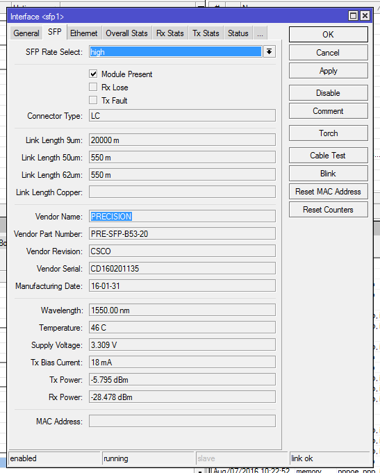

    os dois tem a mesma referencia: PRECISION PRE-SFP-B53-20 só que um tem a cor azul e outro amarelo vou posta uns print da ccr e a rb260gs
Nome:	         Sem título2.png
Visualizações:	427
Tamanho: 	42,2 KB
ID:      	64608Clique na imagem para uma versão maior
Nome:	         Sem título3.png
Visualizações:	457
Tamanho: 	65,0 KB

    Primeiro terá que verificar e corrigir seu sinal ai, esse SFP a sensibilidade segundo o datasheet dele é de -23 e ai na sua ccr está com -28 e segundo atualiza sua 260gs que ele vai linkar a mostrar o sinal assim como a ccr, porém mesmo assim não deve navegar apenas vai linkar.

    Obrigado a todos pela Atenção e dedicação ao meu problema, mais já estar resolvido foi a fibra que atenuou o meu amigo dobrou muito a fibra foi só tira que tudo deu certo.
    Obrigado a todos de Coração
