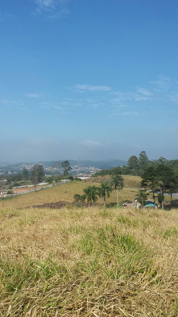

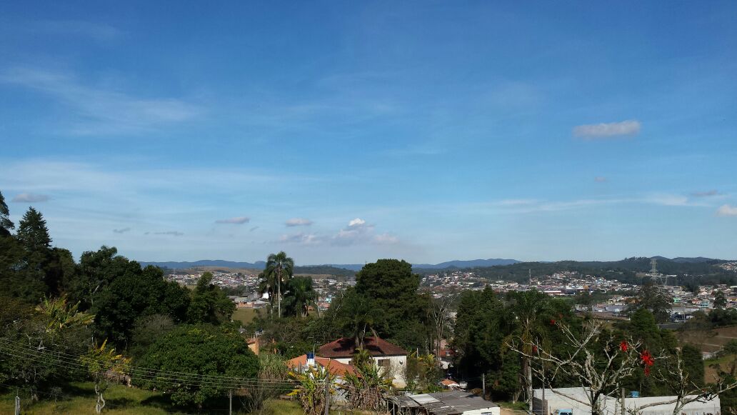

    Visada:
Nome:	         abff22d9-4b3f-46d8-937b-62fd4f36f94a.jpg
Visualizações:	429
Tamanho: 	126,0 KB
ID:      	64371Clique na imagem para uma versão maior
Nome:	         imagem Torre.JPG
Visualizações:	541
Tamanho: 	384,8 KB
ID:      	64372 Clique na imagem para uma versão maior
Nome:	         3d4b5da8-2e0a-4cfa-9773-bb135755c614.jpg
Visualizações:	377
Tamanho: 	89,3 KB
    Provável lugar da torre Visada
    Visada ondeserá a torre
