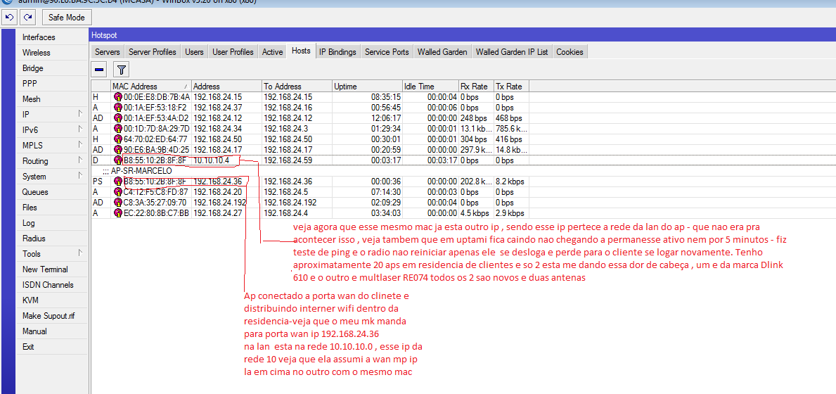

    Boa noite pessoal , venho aqui pedir ajuda de todos que puder ajudar, estou passando por um serio problemas aqui em minha rede.
    tenho um servidor mikrotik autenticado via hotspot sendo que tenho mais de 20 aps conectado a essa rede sendo que alguns dele esta se deslogando aleatoriamente por exemplo : o cliente logou e em menos de 5 minutos se desloga e pede senha novamente , já troquei de ap duas vezes de marca diferente e sempre esta acontecendo isso lebrando que estao conectando na porta wan , e temjp percebido o meu mikrotik fica pegando o ip da rede lan e depois pega o ip da wan pois isso nao era pra acontecer

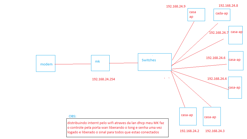

    Qual a marca de seus APS?
    qual a topologia da rede?
    Estes aps estão ligados por cabo ou enlaces de rádios?
    Quem sai da rede o AP ou os clientes conectados ao AP?
    Se são os clientes que saem da rede, qual o nível de sinal destes Clientes?
    Quanto tempo esta setado para o cliente pedir login novamente após período de inatividade?

ID:      	64552minha topologia, através do hotspot
    minha topologia da minha rede ligada ao hotspot espero que vcs entenda e possa mim ajudar pois eu também tenho um amigo que esta passando pela mesma situação e acredito que os colega também já passaram

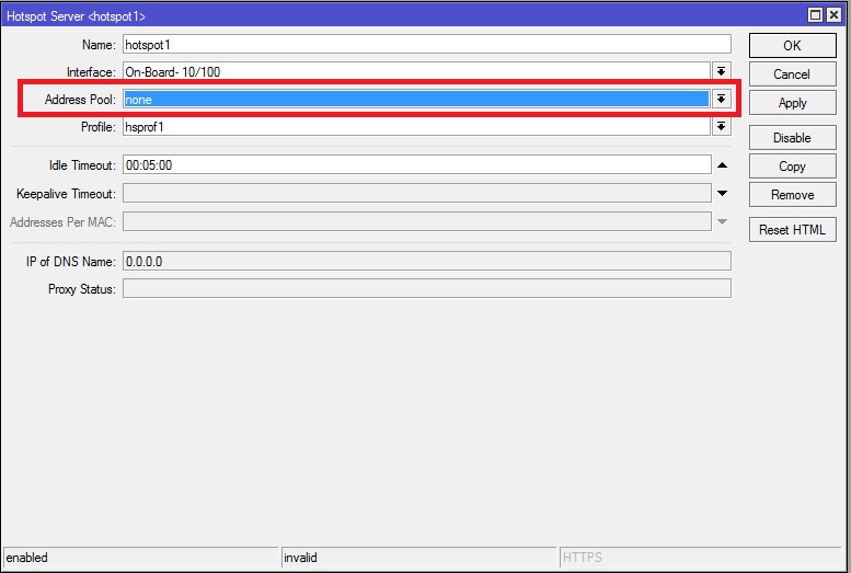

    https://under-linux.org/showthread.php?t=124820
    de uma olhada neste tópico, talvez seja sua solução, outra coisa existe um segundo pool ativo no seu hotspot, em seu servidor deixe como na imagem abaixo:
Nome:	         hotspot.jpg
Visualizações:	259
Tamanho: 	71,4 KB
    desta forma vai acabar este tipo de falha, não deixando que server hotspot crie este redirecionamento de ips como aparece nos seus hosts.
    Obs.: verifique o modo de trabalho do multilaser, ele pode estar operando em bridge com o DHCP ATIVO, gerando estes conflitos que você nos apresentou!
