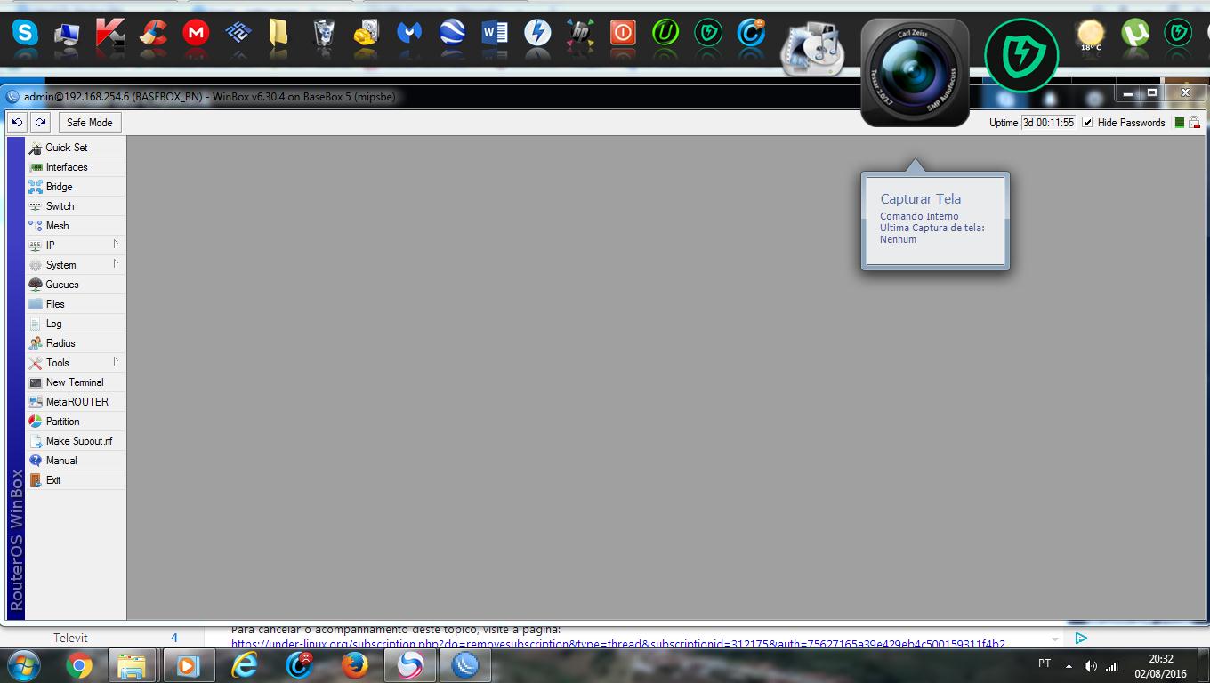

    Caros amigos, minha Basebox RB912 Versão 6.30.4 que está configurada como Apbridge distribuindo sinal em um pontomultiponto, hoje fui cadastrar um novo cliente na aba wireless e não a encontrei, ela sumiu das opções do menu do canto esquerdo, opção wireless que fica abaixo de interface. É a aba wireless onde fica o access list. Não foi mexido por ninguem e nem feito atualização.

    procura um botão ao lado esquerdo ADVANCED MODE, se tiver só clicar em cima

    Vejam um print para verem o problemaClique na imagem para uma versão maior

    Não aparece a aba wireless logo abaixo de interfaces
