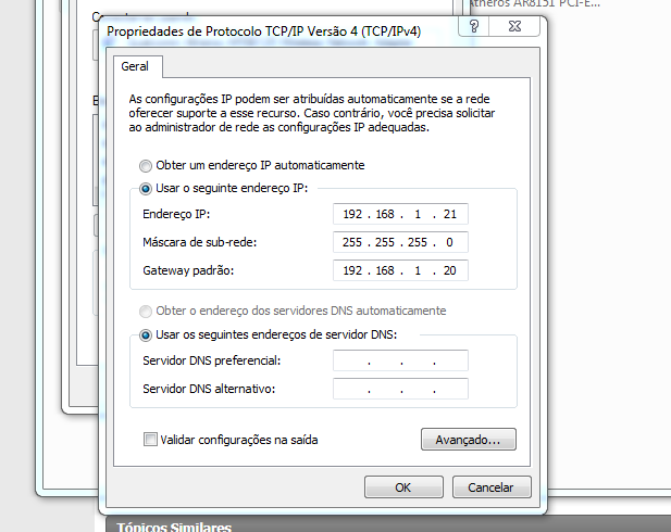

    Amigo o seguinte...
    Primeiro vc precisa fixar o IP
Nome:	         Capturar3.PNG
Visualizações:	2771
Tamanho: 	43,9 KB
    caso isso nao funcione ai sim vc parte para o seguinte passo...

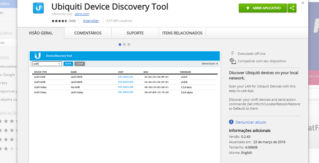

    digamos que as antenas ja tenham sido usadas e vc nao consegue resetar ( acredite acontece muito)
    ai vc baixa uma extensão para o chrome que vai te ajudar a encontrar o ip da antena

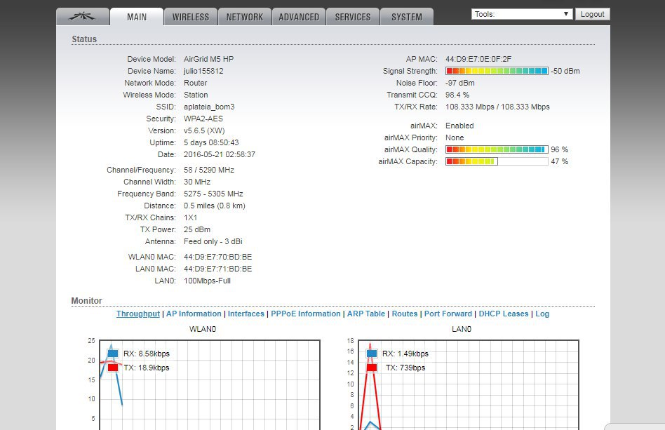

    Vc precisa ter visada limpa para ter um bom desempenho, se tiver algo na frente ou nao estiver bem alinhado vc perde muito desempenho
    um nível bom de sinal é na casa dos 50dbi abaixo disso é excelente acima de 60 dbi vc já não utiliza 100% da capacidade do equipamento

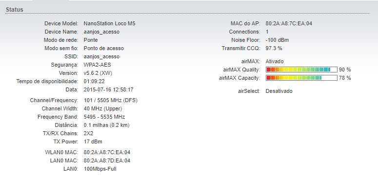

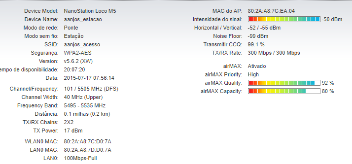

    Concluí a instalação. A internet tá em 270mbps no acesso, e na estação to recebendo somente 100mbps. A visada está limpa, é normal essa perda toda?
Nome:	         estacao.PNG
Visualizações:	774
Tamanho: 	25,1 KB
ID:      	68324Clique na imagem para uma versão maior
Nome:	         acesso.PNG
Visualizações:	393
Tamanho: 	23,8 KB
    Talvez não fiz algo...
    Padrão Re: Acessando NANO LOCO m5, IP padrão não responde
    100mbps é a velocidade da LAN
    Claro amigo sua placa deve ser 10/100 nao sei qual seria a tua nescidade mas caso precise de mais vc terá q que trocae os poes para giga e a placa de rede do seu pc para 100/1000
