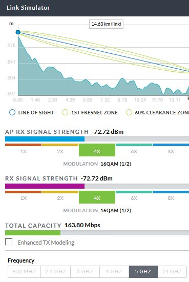

    boa tarde Srs, gostaria de sugestões a respeito de um enlace, tenho essas duas antenas e estou querendo fazer esse enlace, quanto passaria de banda ? quais seriam as configs pra setar
Nome:	         ac01.png
Visualizações:	363
Tamanho: 	25,9 KB
    obrigado

    Essa distância n passa muita banda nao, entre 15 a 20 mb
    Padrão Re: Enlace Powerbeam PBE400AC 15km
    não conheço esses rádios, mais nessa distância o sinal deveria esta muito melhor, tenta da uma alinhada, mude a modulação para 64QAM

    Boa tarde SRs, fiz o enlace, fechou -69 a 80MHZ e está passando entre 50 e 60 MB, não estou usando radome (vou colocar ainda e tentar outros ajustes)
    está dentro do esperado
