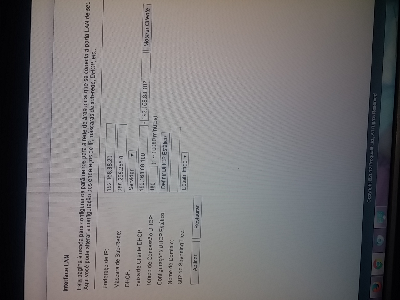

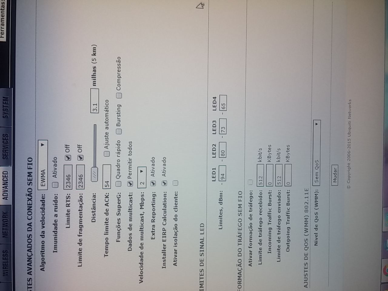

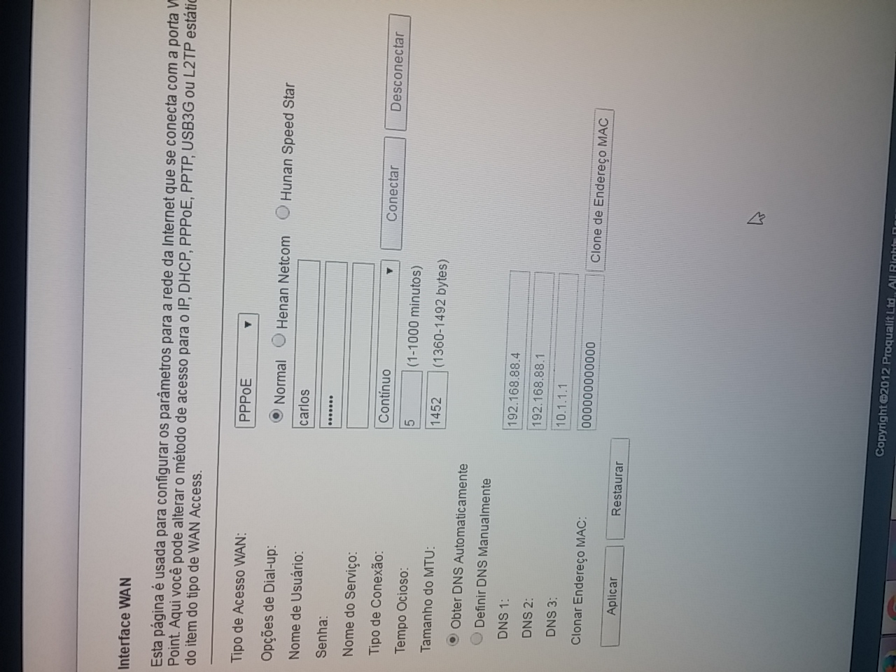

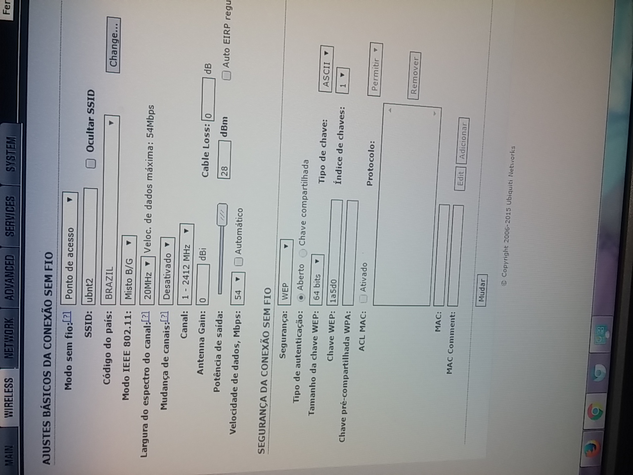

    Boa noite! Sou novo no fórum e estou com o seguinte problema: Ponto 01 tenho uma Airgrid M2 conectada no Mikrotik fornecendo internet, até aqui OK. No Ponto 02 (cliente) casa da minha irmã tenho uma antena configurada para receber o sinal e autentica no Mikrotik (PPOE). Esse ponto também está configurado como repetidor. Aqui também está Ok. O Ponto 03 casa da minha mãe está configurado no modo bridge recebendo internet e o ip do ponto 02. Aqui também está Ok. O problema está no ponto 04 onde tenho um Bullet 2 HP conectado no mesmo rádio da minha mãe via cabo RJ 45 para fornecer internet para o meu irmão. Estou sem internet no Bullet e ele está ligado no meu Acess Point que fornece internet para minha mãe e ela tem internet normal. Segue fotos em anexos. Conto com a vossa ajuda e desde já agradeço.

    Ponto 02 (casa da minha irmã) – funcionando normalmente
    Tenho uma antena Cpe Wireless Station 2,4 PqWs-2417 em modocliente recebendo o sinal do ponto 01 e repetindo para o ponto 03 com asseguinte configurações:
    IP: 192.168.88.20 conectando no Mikrotik por ppoe
    O DHPC do ponto 02 está ativado, ele que esta passando o IP:192.168.88.100 a 192.168.88.102 para o roteador da minha irmã e para ponto 03

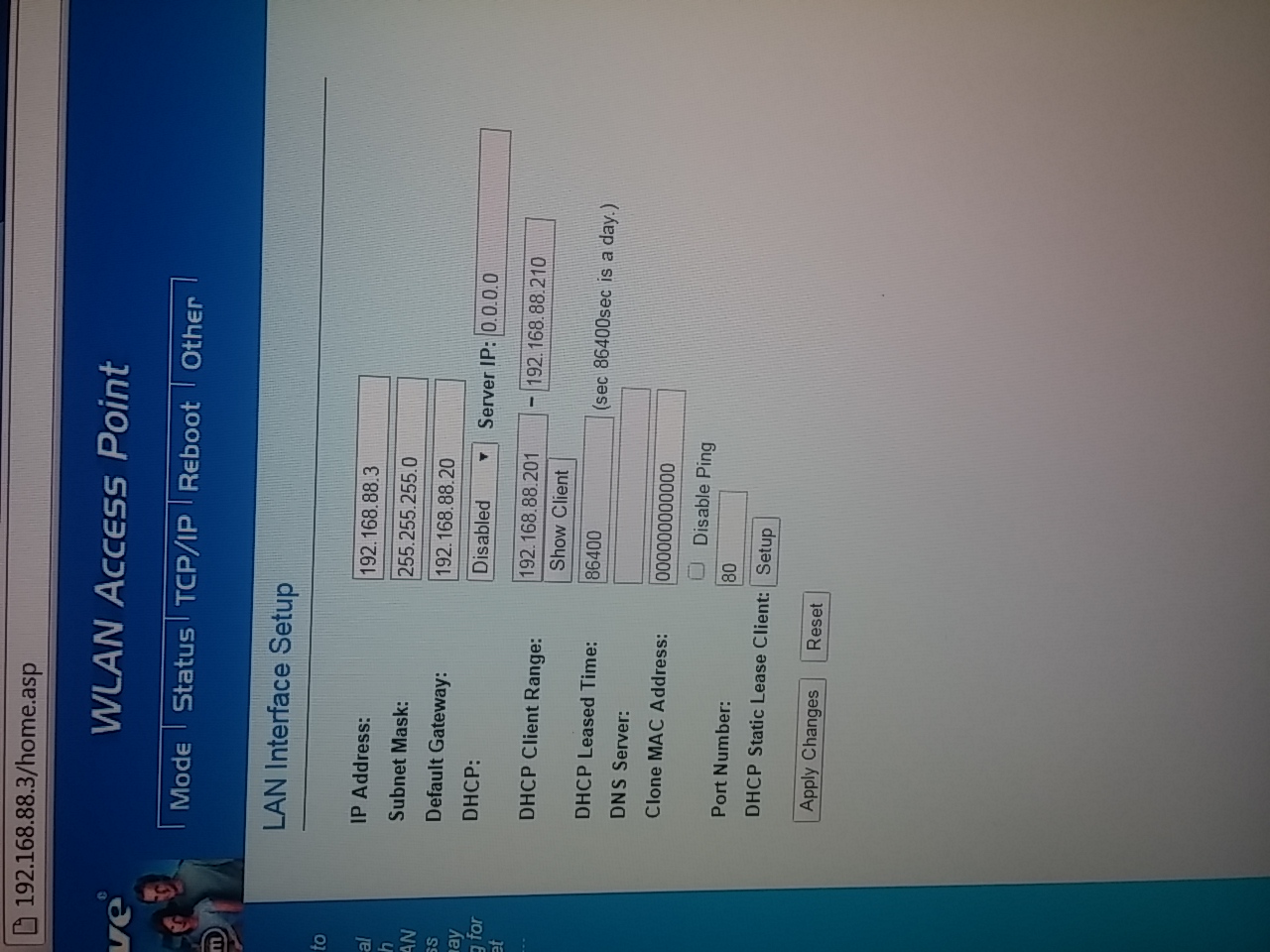

    Ponto 03 (casa da minha mãe) - funcionando normalmente
    Acess Point da ArLive
    Recebe o sinal repetido do ponto 02, com as seguinteconfigurações:
    IP: 192.168.88.3
    Máscara de rede: 255.255.255.0
    IP do Gateway: 192.168.88.20 (do ponto 02)
    DHCP: Desabilitado

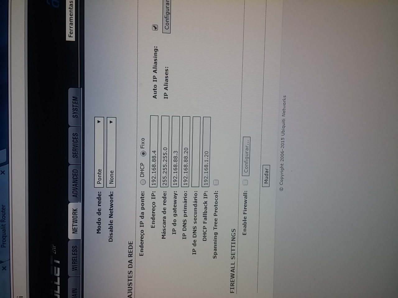

    Ponto 04: Sem internet, aqui estou com problemas
    Agora coloquei um ponto 04 na casa da minha mãe para jogar osinal para o meu irmão, onde coloquei um Bullet 2 Hp 800 com as seguintesconfigurações:
    Modo sem fio: Ponto de Acesso
    Modo de Rede: Bridge
    IP: 192.168.88.4
    IP do Gateway: 192.168.88.3 (do ponto 03, casa da minha mãe)
    DNS Primário: 192.168.88.20 (do ponto 02, casa da minhairmã)

    Então.. O erro está em ser tudo na mesma faixa de IP (192.168.88.xxx). Se fosse tudo uma bridge transparente WDS, todo mundo iria pegar IP do DHCP do mikrotik e estaria Ok. Entretanto seus equipamentos não dão esse suporte. E tem uma salada de radios complicada também.
    Mude as configs do ponto 2 para receber um IP fixo e mude a faixa de fornecimento do DHCP do ponto 2 pra uma diferente de 192.168.88.xxx (coloque por exemplo 192.168.5.xxx).
    O correto seria isso tudo estar em bridge recebendo com todo mundo recebendo IP do mikrotik para não haver conflito de IP. Mas se isso não for possível, alterne a faixa de IP fornecido por cada DHCP ativo. Mas lembre, esses saltos de roteamento farão a latência da rede subir consideravelmente.

    Ponto 3
    Cara, por favor, troca essa range também, nenhum equipamento ligado em bridge fica na mesma range de ip. Ainda mais apontando para o gateway que o pppoe do ponto 2 pega, isso não é nem pra funcionar, não sei como conseguiu essa façanha. Rsrsr (brincadeira), deixe seu roteador recebendo ip dhcp do ponto 2, e altere a sequencia de ip dele (a que usa para acesso o sistema)
    Ponto 4
    E mais uma vez a mesma range de ip..
    Primeiro troque esses ip, isso é apenas pra acessar o equipamento, escolha mais uma range diferente do ponto 03, pode ser igual ao ponto dois em diante, desde que o ponto 3 não esteja em bridge.
    Mesmo se colocar gateway apontando para ponto 3 e dns para o ponto 2, isso não vai funcionar porque não influencia em nada. Coloque apenas ip para acessar o equipamento, ative o dhcp do ponto 3, deixe o ponto 4 em bridge, faça as alterações sugeridas acima, e seja feliz, que vai funcionar.
