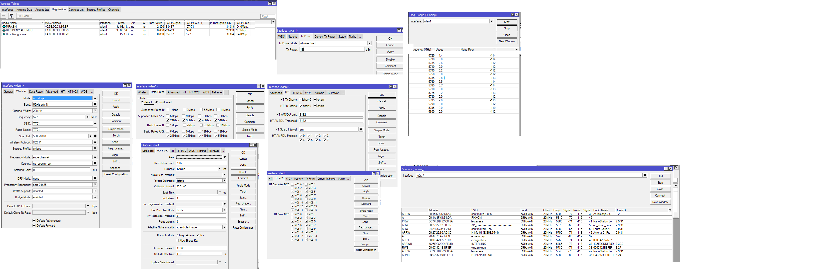

    Boa noite , coloquei alguns prints da minha configuração!!
    todas as 3 antenas estão bem visíveis a torre, como disse no raio de 1 à 2 km.
    o tx power ta em 19dbm, foi o que melhor se superou nas perdas de pacote, mas continua perdendo.
    agradeço por quem ajudar

    rapaz, eu passo apertos com omnitik tb. Em um belo dia passa 50mega, no outro ta passando 500kbytes com ping de 400ms. O que resolveu pra mim alem de trocar o canal, foi limitar o MCS em 8, isso me da 10 a 14 mega de banda, suficiente pra atender os clientes neste radio, limite em mcs8 também nos clientes que são nano loco m5,nano beam m5 sxt lite e wom mimo, uma verdadeira salada de radios. Alem do mais, minha omnitik não funciona bem no canal 5500, ela se comportou bem em 5300 e 5700-5800
