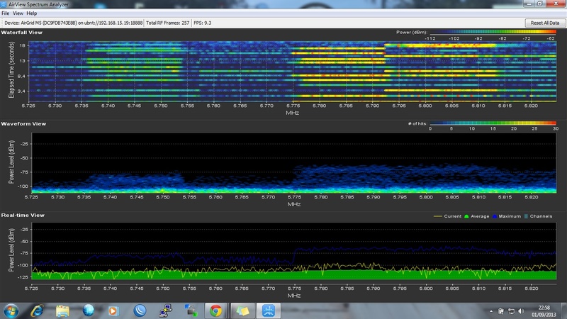

    Você já usou o AirView para analisar o espectro? Você pode estar sofrendo interferência de algo que não seja rádio de dados.

    Aqui esta a imagem do AirView do lado ap Clique na imagem para uma versão maior

    Tem um ruido significativo, especialmente de 5700 para cima.
