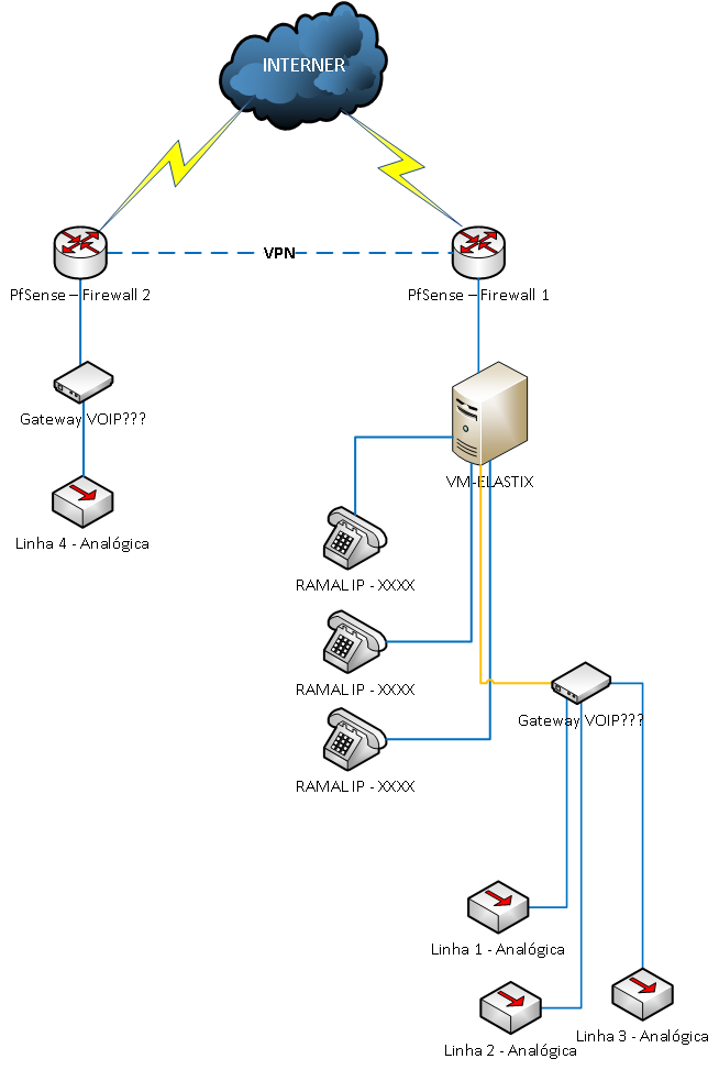

    Boa Tarde,
    Vou precisar montar um pequeno servidor voip, onde vou conectar 03 linhas analógica na matriz e uma outra 4 linha tb analógico "filial", não tenho nenhuma experiência em hardware "gateway voip", procuro uma solução custo beneficio para gateway voip que seja 100% compatível com ELASTIX, alguém poderia me ajudar?
    Agradeço ajuda...
Nome:	         Infra VOIP.png
Visualizações:	739
Tamanho: 	61,9 KB

    Good Speed, estas linhas analógicas são ramais analógicos ou são linhas que a telefônica vai te entregar?

    Posso te ajudar, recomendo que use GW da linksys, o SPA3000 ou SPA3102, são ótimos e funcionam bem, só que você tem varias coisas para colocar no teu projeto, não vai poder usar NAT na tua vpn entre os GWs e o teu Elastix e por aí vai, se precisar mesmo de ajuda, meu email é [email protected].
