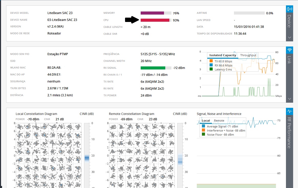

Nome:	         processamento alto.jpg
Visualizações:	252
Tamanho: 	213,2 KB
    eu tambem estou tendo este problema de processamento alto nessas antenas.
    quando eu reinicio a antena o processamento volta para 20% , mas em poucos minutos ele volta pra 98%, ja tentei reduzir a potencia trocar o canal, atualizar o firmware e nada esta resolvendo.
    alguem tem uma dica?
    obrigado!

    Esse seu processamento alto faz o radio travar ou ele segue funcionando ?
    Citação Postado originalmente por cerbero Ver Post
Visualizações:	252
Tamanho: 	213,2 KB
    obrigado!

    Estranho essa foto, Estação PTMP passando 60Mb ?!?! É isso mesmo ?!?!

    Prezados eu ainda nao to usando a linha AC, mas pelos relatos q tenho visto só problemas, ainda to tirando leite de pedra da linha AIRMAX MIMO 2x2, to conseguindo usar com folga para curtas distancias de ate 3km, passando 130 megas com powerbeam m400, por isso vou segurar o investimento porque to vendo muito problemas exatamente de processamento,
    Alias isso pode ser a versao do AirOS7 nao? seria bom verificar!
    Padrão Re: Linha AC em PTMP
    o estranho e que o radio nao chega a travar, mas eu axo que o processador da antena pode aquecer demais e pifar a qualquer momento
