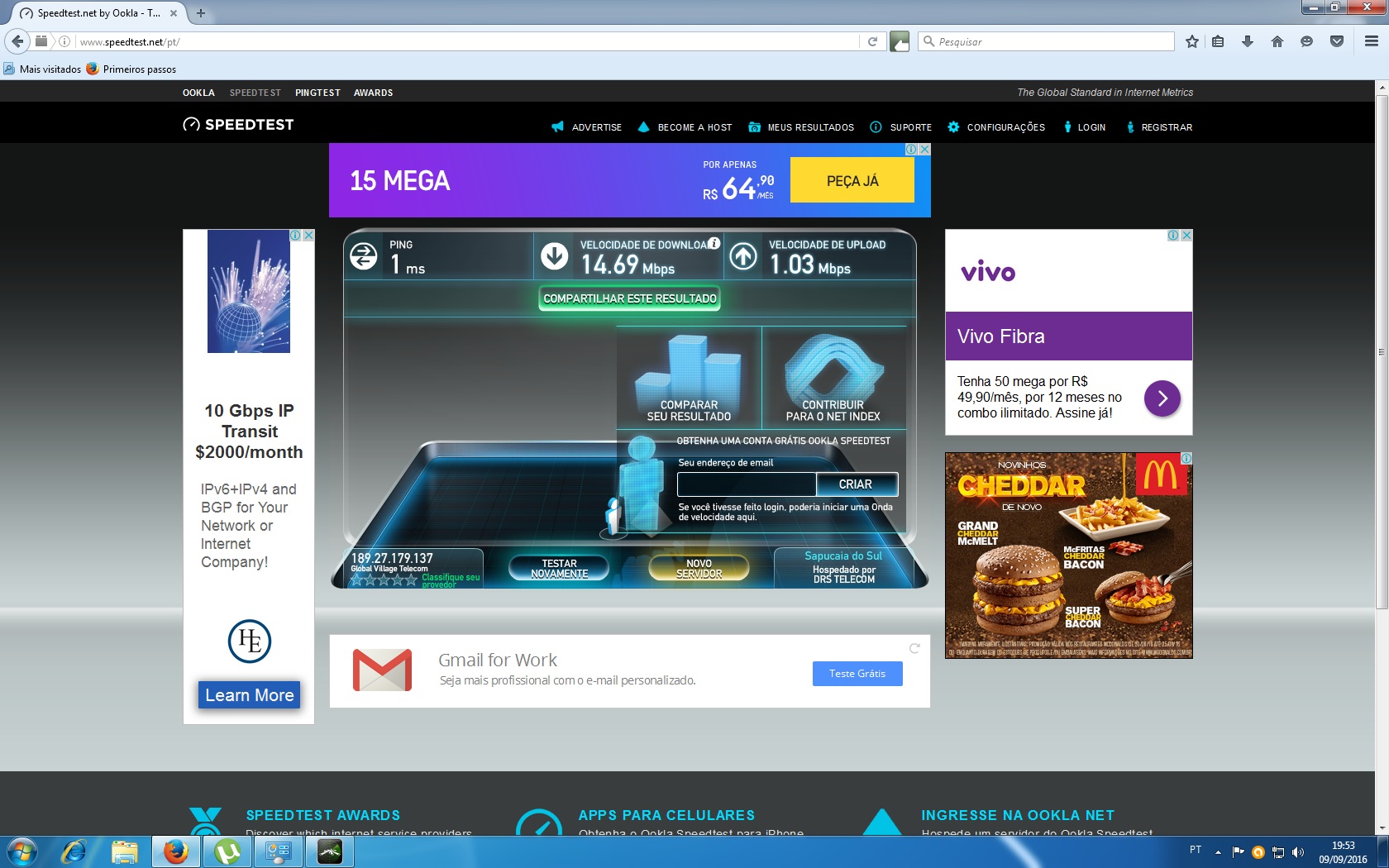

    Amigo, usei duas Airgrid M5 hp, ficou show. Obrigado. Clique na imagem para uma versão maior
Nome:	         teste .jpg
Visualizações:	196
Tamanho: 	391,3 KB
    Padrão Re: Qual equipamento usar 15mb
    Se a visada estiver realmente 100%, sem arvores, prédios, telhados, etc, 15Mb Airgrid faz com o pé nas costas em 300mts.
    Ficou muito bom, segue a imagem do teste para todos verem. Clique na imagem para uma versão maior
Nome:	         teste .jpg
Visualizações:	167
Tamanho: 	391,3 KB
