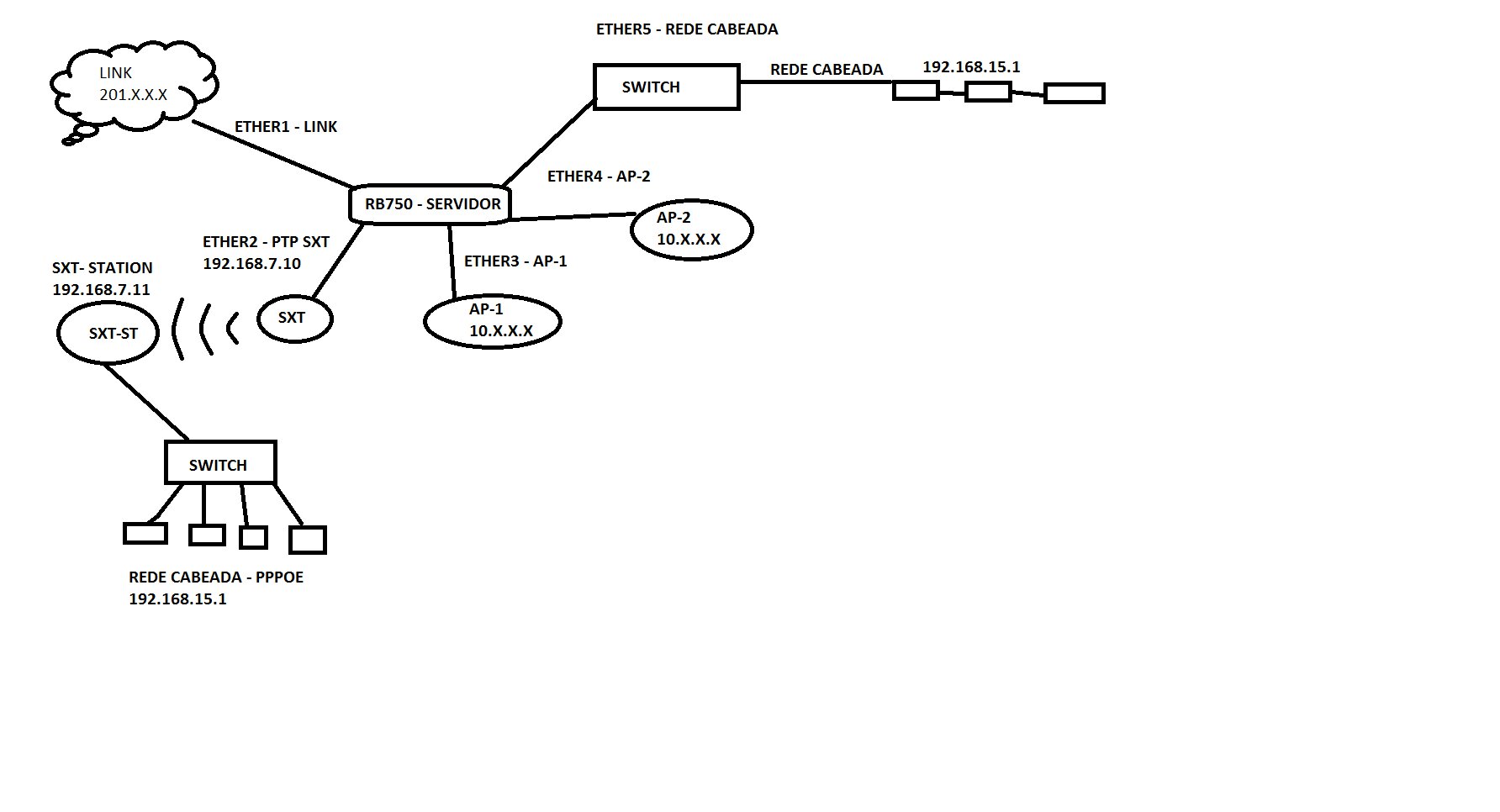

    Bom dia galera,
    Tenho uma rb750 com ip fixo nela 201.x.x.x, na interface do link porta1.
    O ip de saída para meus clientes em pppoe é 192.168.15.1,
    E o ip de uma sextant que faz ponto a ponto com uma sxt é o 192.168.7.10, e ela está na porta4 da minha rb750.
    O problema é que não estou conseguindo acessar essa sextant e nem a sxt.
    Pois tenho outros AP conectados direto na rb750, e consigo acessá-los, setando ip pra eles, menos a sextant e a sxt.
    Me ajuda ae galera o que posso fazer?

Nome:	         1473383808360.jpg
Visualizações:	221
Tamanho: 	94,4 KB
    O esquema de rede é mais ou menos assim.
    Espero q dê pra entender.
    Todos os ap's eu consigo acessar normalmente, setando ip's neles. Menos a sxt.
    Enviado via LG-D855 usando UnderLinux App
    Padrão Re: Como acessar rádio mikrotik conectado na rb750
    Era pra acessar tudo se todos tiverem gateway apontado pra 750.
    Só uma pergunta você não colocou de fato IP 192.168.15.1/XX em nenhum lugar.
    Amigo, pra começar na interface de saída que vai para esse ptp, coloque um ip que esteja na mesma range de ip dos equipamentos, esse ip que colocar nessa interface vai colocar ele como gateway em seus equipamentos, desta maneira vai funcionar.
