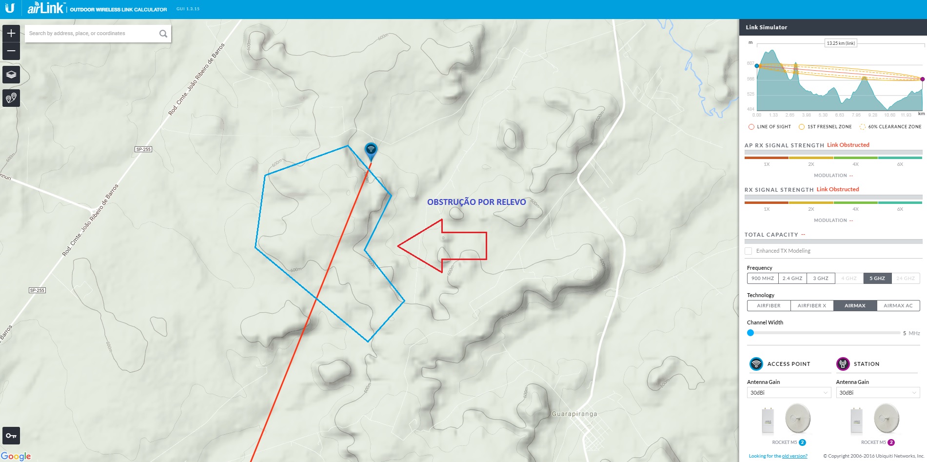

    Amigo... a princípio você terá problemas devido a obstrução de relevo (uns morros aí na frente). A torre na área rural teria que ser deslocada para outro ponto para escapar da linha do morro no caminho.
Nome:	         PTPa.jpg
Visualizações:	271
Tamanho: 	313,9 KB
ID:      	65015Clique na imagem para uma versão maior
Nome:	         PTPb.jpg
Visualizações:	246
Tamanho: 	601,6 KB
    As setas vermelhas representam a obstrução no cenário atual.

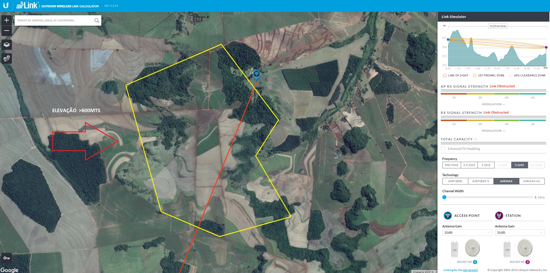

    O correto seria deslocar a torre em área rural para um ponto na área de lavoura, ou fazer uma repetição nesta área:
Nome:	         PTPc.jpg
Visualizações:	313
Tamanho: 	614,7 KB
    Somente com este deslocamento da torre rural ou repetição nesta área o enlace será possível.

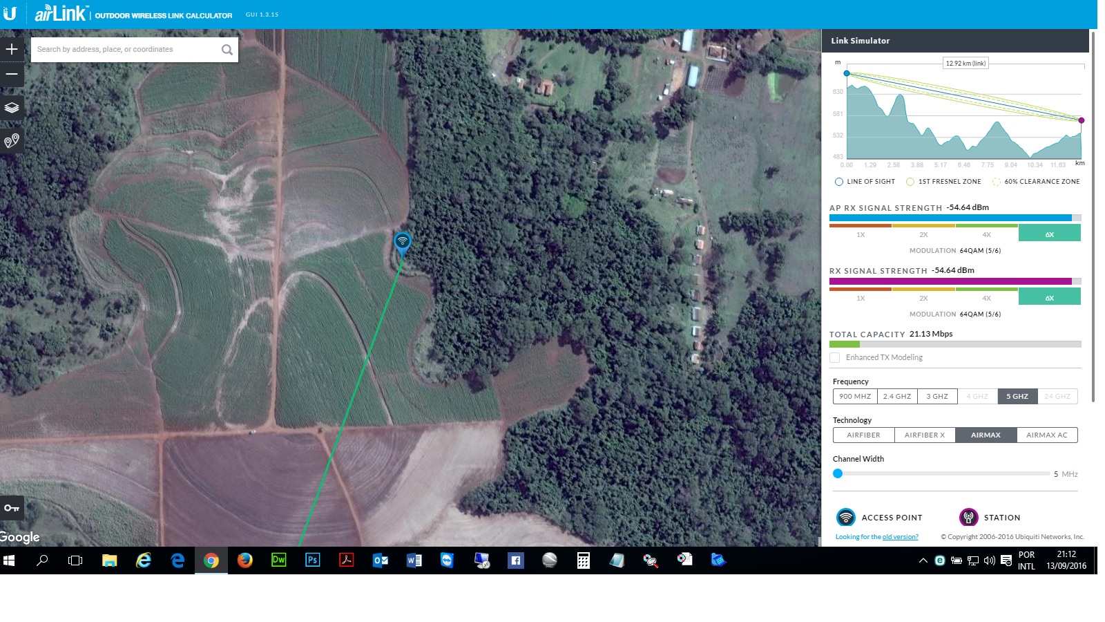

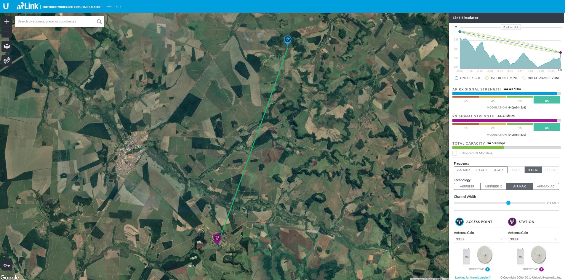

    Neste cenário abaixo o enlace é viável.
Nome:	         PTPd.jpg
Visualizações:	281
Tamanho: 	587,0 KB
ID:      	65018Clique na imagem para uma versão maior

    A princípio teu cenário nas posições atuais me parece problemático!!! Com ajustes funciona!

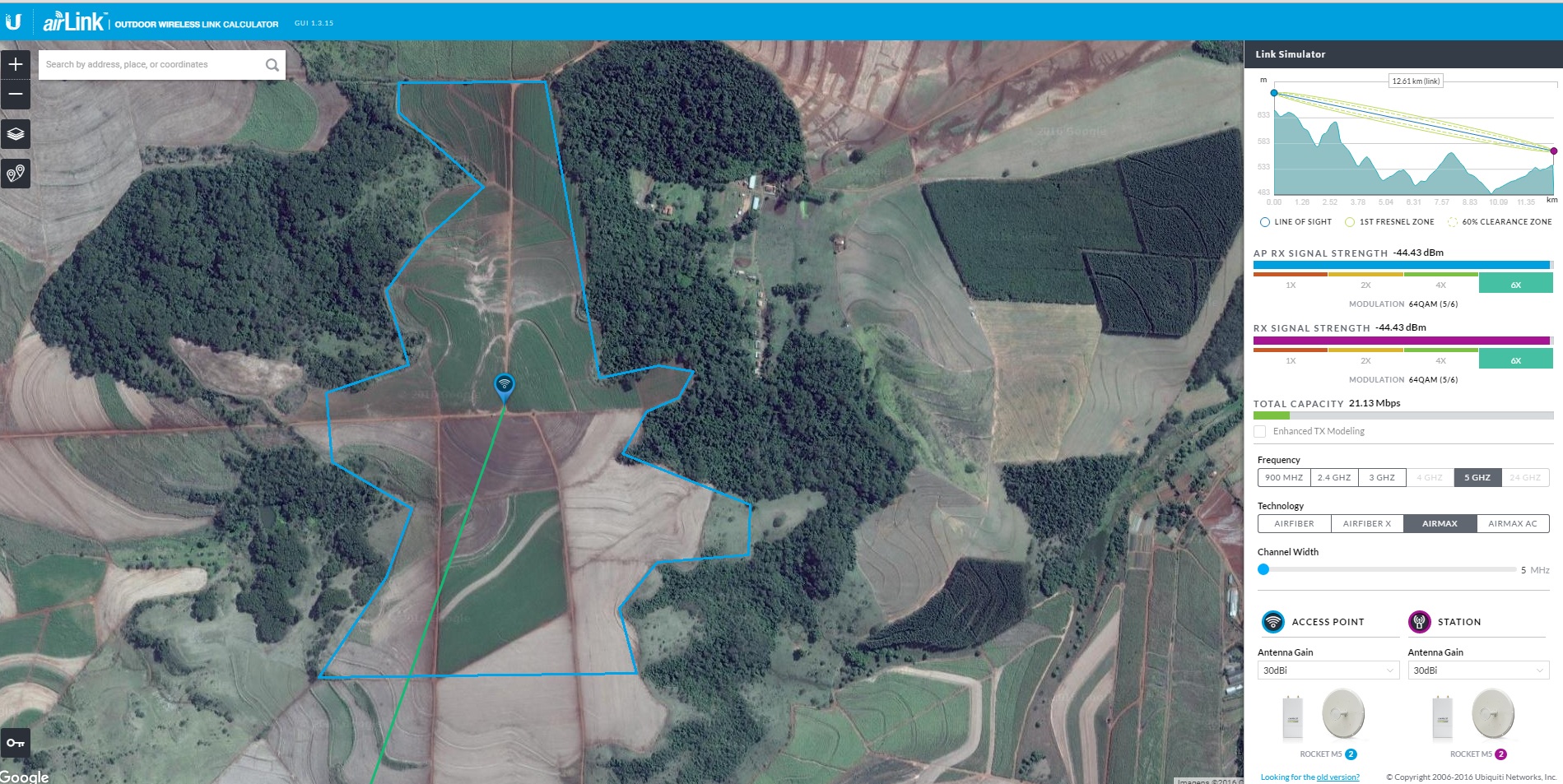

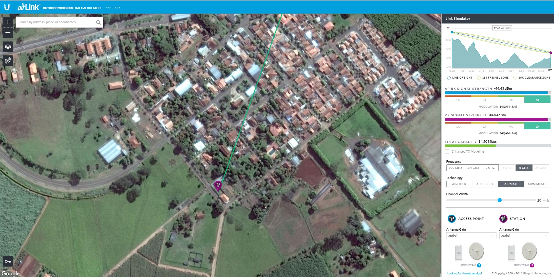

    Amigo obrigado pela ajuda. A estação é aí mesmo nesse local que vc colocou na imagem 4. o AP vai ser nesse local que está na imagem.
Nome:	         AP.jpg
Visualizações:	200
Tamanho: 	453,9 KB
    Padrão Re: Ajuda em Ponto a Ponto.
    Neste caso tem tudo pra dar certo! So montar e configurar direitinho que fica show!
