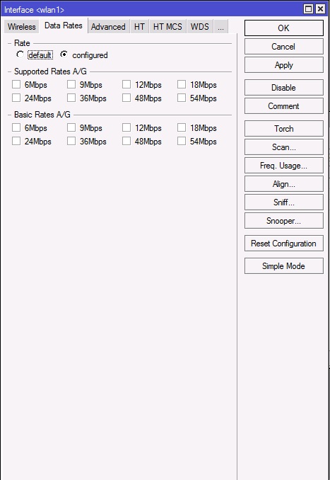

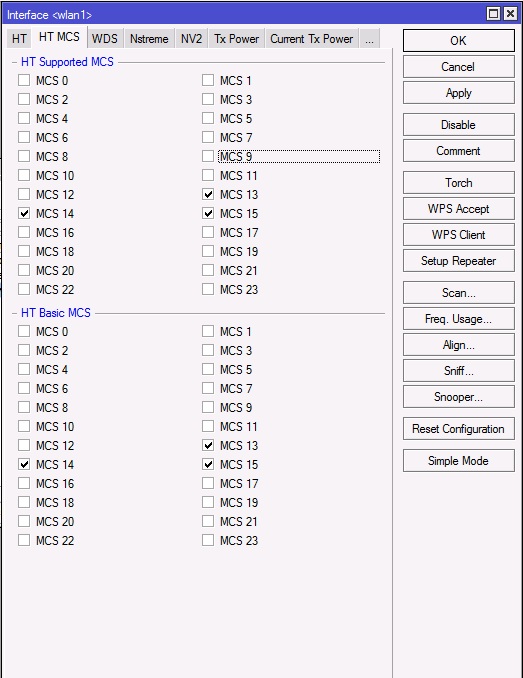

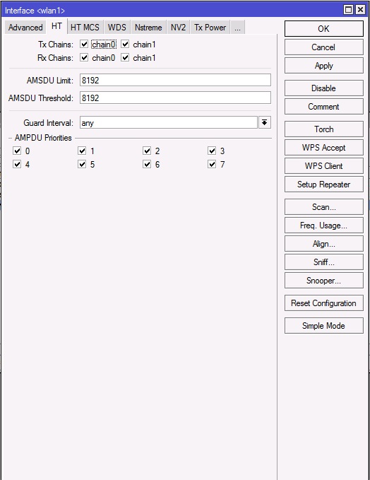

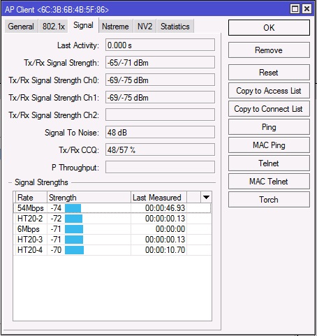

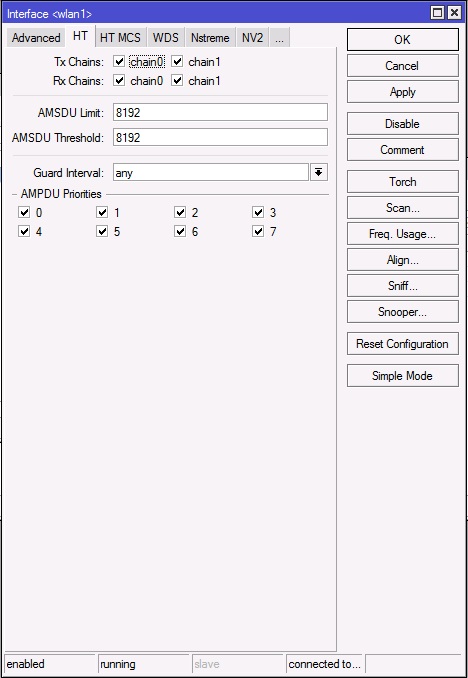

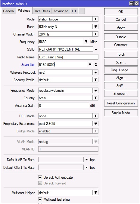

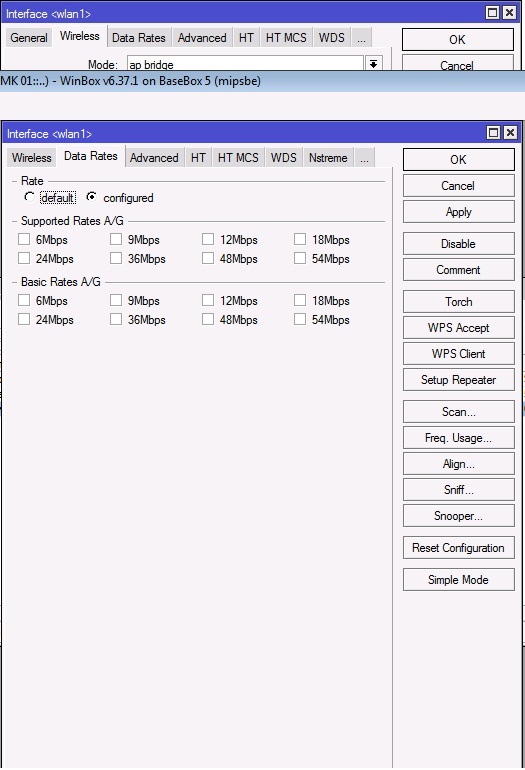

    Thumbs up Como montar celular 100% mikrotik? Peço ajuda, ccq não estabiliza
    Minha rede é toda UBNT nos multipontos, pretendo migrar para mikrotik, vou usar Base Starion 90º com netbox5nas torres,e nos clientes mais pertos sxt, e nos meio termos LHG5, instalei uns três, mas não estou conseguindo fazer o ccq estabilizar, estou com NV2 ativo, ou colocar aqui as telas de configuração, da estação e do cliente.
    PS. Sei que o nv2 mostra mesmo ccq baixo ate trafegar, mas mesmo fazendo teste de banda o ccq não sobe.
    Telas do lado AP
Nome:	         lado ap 01.jpg
Visualizações:	497
Tamanho: 	113,0 KB
ID:      	65117Clique na imagem para uma versão maior
Nome:	         lado ap 02.jpg
Visualizações:	622
Tamanho: 	87,2 KB
ID:      	65118Clique na imagem para uma versão maior
Nome:	         lado ap 03.jpg
Visualizações:	499
Tamanho: 	64,9 KB
ID:      	65119Clique na imagem para uma versão maior
Nome:	         lado ap 04.jpg
Visualizações:	497
Tamanho: 	92,1 KB
ID:      	65120Clique na imagem para uma versão maior
Nome:	         lado ap 05.jpg
Visualizações:	507
Tamanho: 	49,6 KB
    Lado Cliente
Nome:	         cliente 01.jpg
Visualizações:	512
Tamanho: 	74,4 KB
ID:      	65122Clique na imagem para uma versão maior
Nome:	         cliente 02.jpg
Visualizações:	495
Tamanho: 	101,1 KB
ID:      	65123Clique na imagem para uma versão maior
Nome:	         cliente 03.jpg
Visualizações:	440
Tamanho: 	57,6 KB
ID:      	65124Clique na imagem para uma versão maior
Nome:	         cliente 04.jpg
Visualizações:	397
Tamanho: 	62,1 KB
ID:      	65125Clique na imagem para uma versão maior
Nome:	         cliente 05.jpg
Visualizações:	409
Tamanho: 	86,3 KB
    Padrão Re: Como montar celular 100% mikrotik? Peço ajuda, ccq não estabiliza
    No Mikrotik station deixa defaut que o ap que manda. O sinal do cliente está baixo, por isso o ccq está ruim
    E ai @netuai; tranquilo?
    Você está forçando o cliente a usar MCS14 com um sinal ao meu ver, baixo.
    Se você olhar no datasheet do equipamento verá a sensibilidade para cada MCS, quanto maior, mais sinal necessita, esse sinal deveria funcionar com MCS14 e funciona, tanto que o cliente está funcionando, mas não funciona com qualidade. Faz um teste e força eles a MCS 9 ou 10 provavelmente terá uma melhora significativa no CCQ porque esses MCSs necessitam menos sinal.
    Você tem uma diferença de sinal entre TX e RX, tenta arrumar isso tambem, você chega a ter 6dB de diferença o que significa que em um sentido o sinal está chegando com 2x menos "força", pelo que parece é o sinal da torre que está chegando fraco ao cliente, da uma olhada na inclinação do painél..
    Com -71 de sinal e qualquer coisa que possa diminuir seu sinal você vai a -75.. impraticável, vai ficar ruim mesmo.
    Citação Postado originalmente por klabundee Ver Post
    Att.
    Entendi. Vou dar uma olhadinha nisto
    Sent from my GT-I9063T using UnderLinux mobile app
