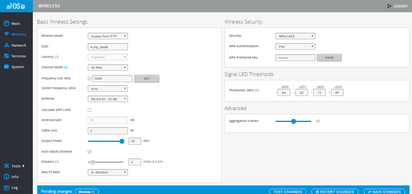

Nome:	         rocket.png
Visualizações:	318
Tamanho: 	63,5 KB
    Este enlace esta funcionando, fizemos a mesma configurações nos outros e não funcionou

    Segundo o print o pais ta como Argentina, mude para Brasil, foi configurado o frequency list mas na configuracao de frequencia tá em automático... Comece a resolver aií... não deixe o center frequency em auto... sete a mesma frequencia da lista!
    Padrão Re: Rocket 5 AC Não Conecta
    So complementando... isso tem de ser feito na estacao também
