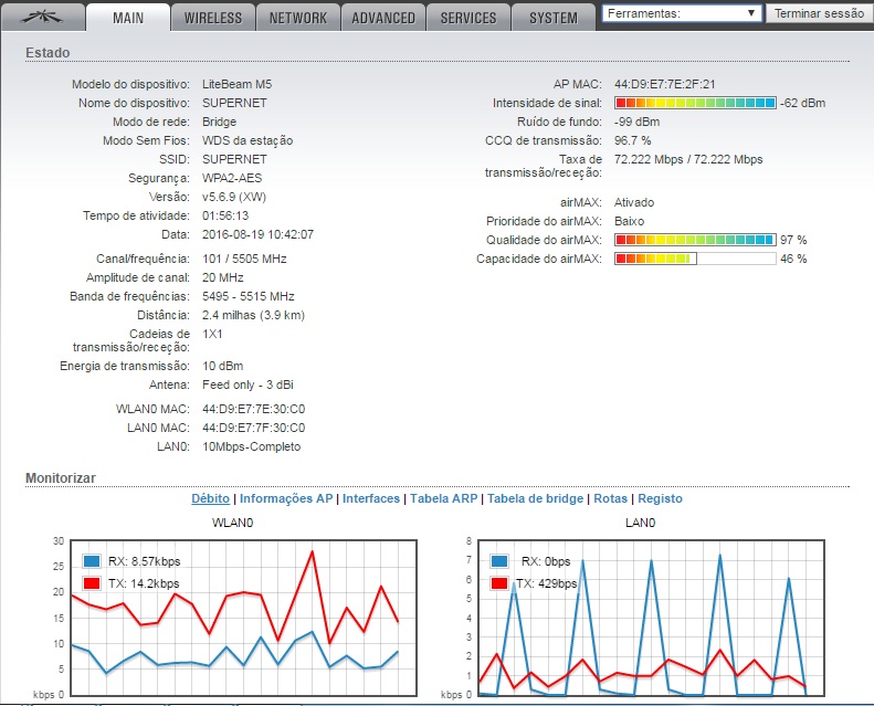

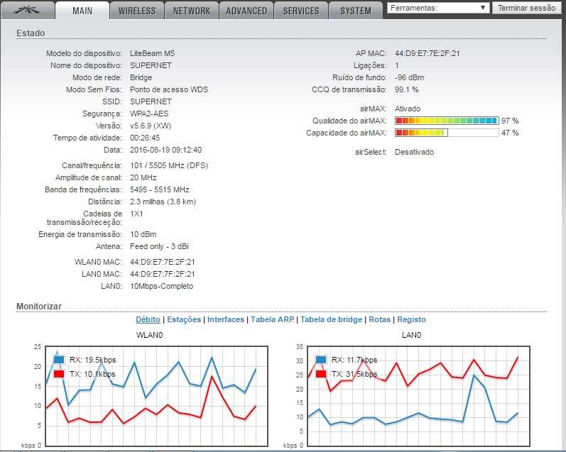

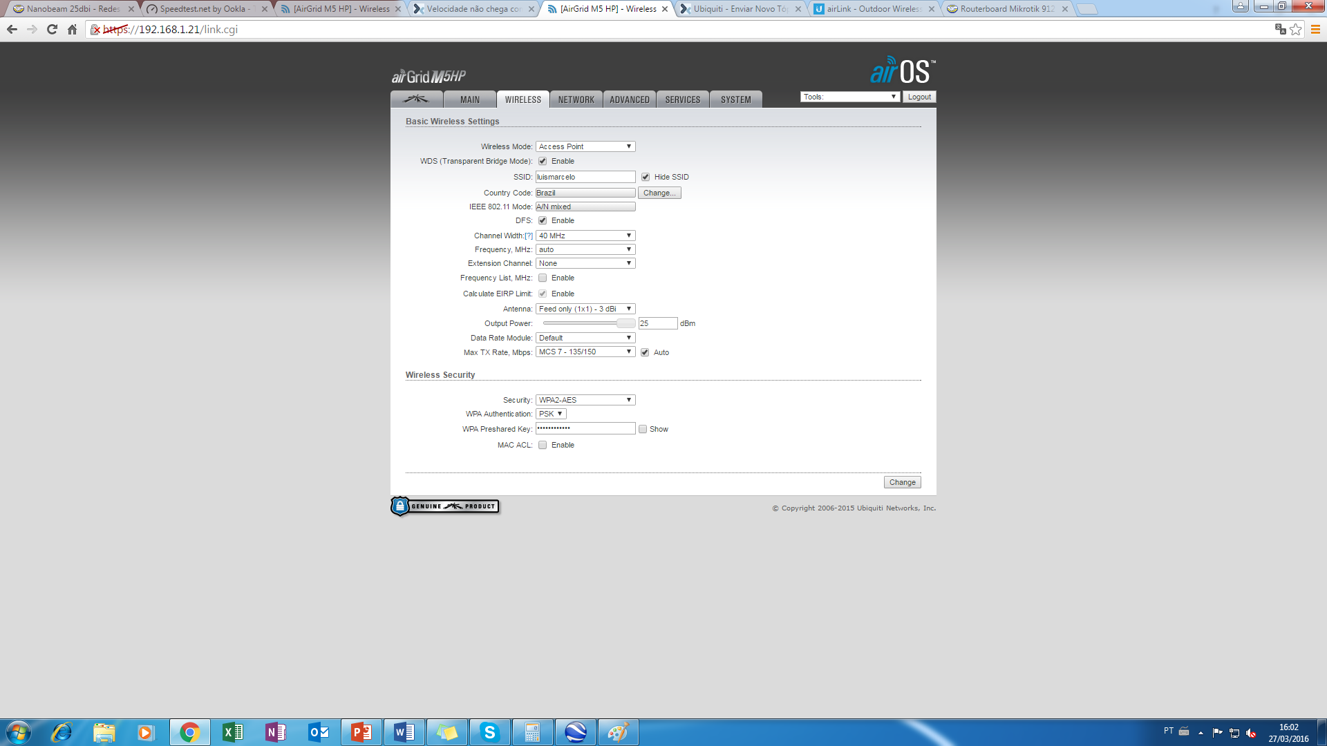

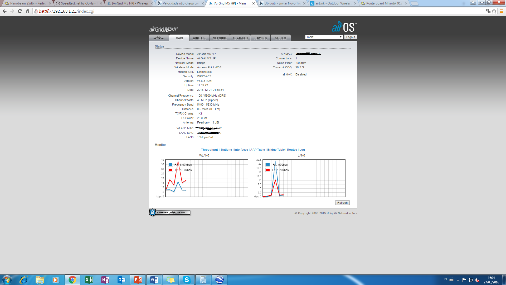

    Configurei 2 Airgrid m5hp 23dbi um como ap outro na minha casa como Station, mas não estou conseguindo obter uma boa velocidade não consigo mais de 10mb de navegação em casa. ai é o print da minha stationClique na imagem para uma versão maior
Nome:	         aigrid station 1.png
Visualizações:	1103
Tamanho: 	223,3 KB
ID:      	63276Clique na imagem para uma versão maior
Nome:	         station 2.png
Visualizações:	831
Tamanho: 	197,1 KB
ID:      	63277 e aqui é da minha apClique na imagem para uma versão maior
Nome:	         ap 1.png
Visualizações:	841
Tamanho: 	220,6 KB
ID:      	63278Clique na imagem para uma versão maior
Nome:	         ap 2.png
Visualizações:	728
Tamanho: 	203,8 KB
ID:      	63279 sendo q a distancia é de 1.1k ccq quase 100% não sei o q eu faço espero q algum de vcs aqui do forum me ajude.
    Padrão Re: Ponto a ponto Airgrid m5hp 23dbi Velocidade não chega como esperado!
    Amigo... Se você observar a linha "LAN0" do print do AP tua limitacao está na Lan do AP que está travada em 10Mb.... O problema pode ser que o AP está configurado para Lan 10Mb, entao você deverá entrar na aba "Advanced" e configurar para automatico..., Ou sua Airgrid está conectada a um equipamento antigo (modem, roteador, switch) que tem porta Lan limitada a 10Mb... Então você deverá trocar esse equipamento por um que suporte Lan 100Mb.
    Outra coisa... Percebi que a frequencia/canal do AP está em auto... Sugiro que seja feito um "site survey" nas duas antenas e o canal /frequencia seja travado em um canao nao utilizado. Bem como a potência, que está no máximo o que não é correto pra pequena distância...

    1- Primeiro, seta uma frequencia entre 5725 e 5825.
    2- Desmarca o DFS
    3- Refaça os cabos que vão da fonte poe até sua internet (modem, etc,etc) esse cabo tem que fechar em 100mbps. deixe em AUTO a negociação.

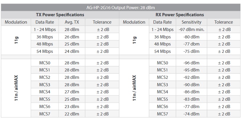

    5- Para usar MCS 7 podes usar até 22dbm. recomendo testar com MCS 6 e 7 fixados nos dois radios.
Nome:	         datasheet.jpg
Visualizações:	633
Tamanho: 	107,7 KB
    Abraço.
    Poste os resultados ok.

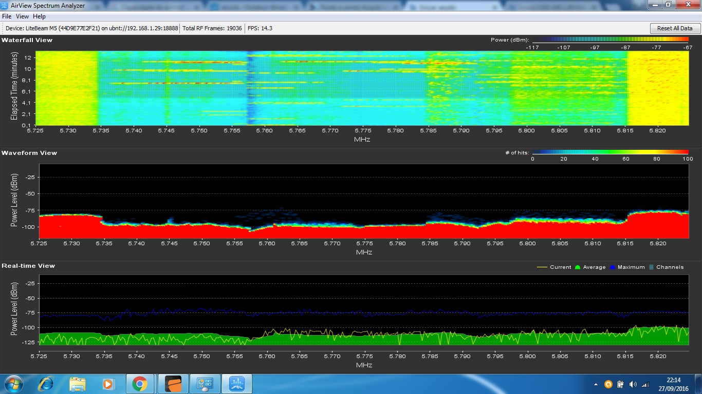

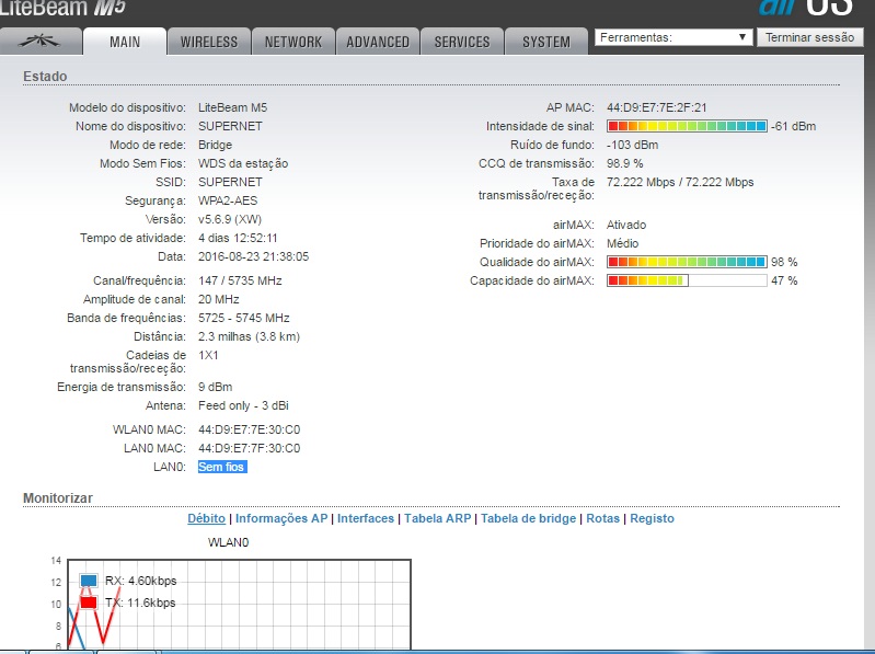

    ola
    Coloquei em 100 mb completo por duas vezes, na estacão foi tranquilo, porem no access point travou a antena e tive que resetar.
    As duas antenas já estavam em auto 10//100 anteriormente.
    Detalhe para a LAN0 da estacão que depois da mudança ficou em (sem fio), vide imagem
    o airview do accesspoint tb esta em anexo. Clique na imagem para uma versão maior
Nome:	         air.jpg
Visualizações:	367
Tamanho: 	300,1 KB
ID:      	65072Clique na imagem para uma versão maior
Nome:	         Sem .jpg
Visualizações:	473
Tamanho: 	115,3 KB
    Última edição por rosemiro; 28-09-2016 às 00:40.
    Amigo. Airview freqüência melhor entre 5740mhz e 5780mhz, mas teu noise floor tá bem bom (-103) não vai ter problemas de interferência por enquanto. Mas isso nada tem a ver com seu problema.
    Quanto a porta LAN verifique 3 coisas: Cabo+crimpagem (provável - substitua o cabo), equipamento conectado nesta porta LAN que não suporta 10/100 (provável - substitua por um equipamento moderno), configuração da porta LAN na aba Advanced (reconfigure para Automático)
