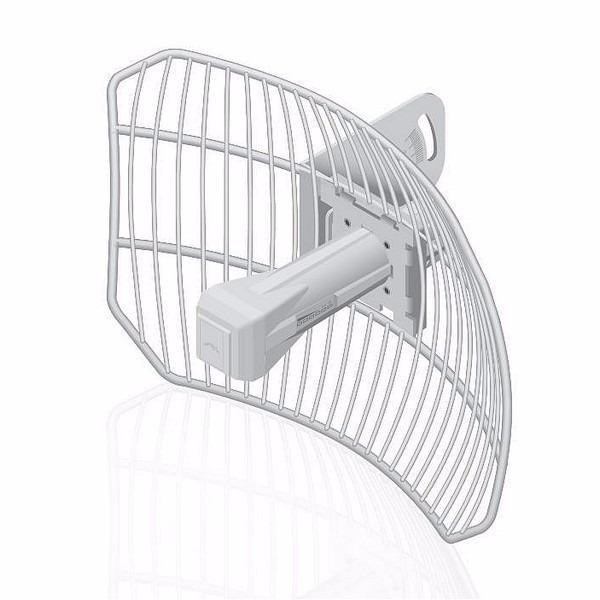

    AIRGRID
Nome:	         antena-ubiquiti-airgrid-m5-agm5-11x14-23-dbi-fonte-poe-855101-MLB20276581694_042015-F.jpg
Visualizações:	231
Tamanho: 	57,6 KB

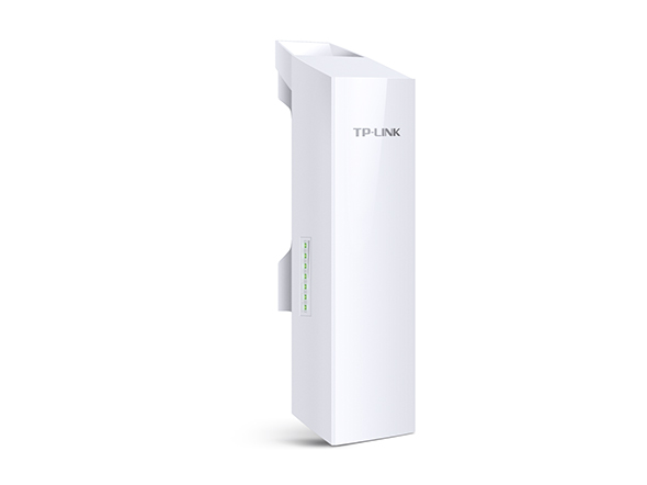

    Ou do tipo CPE já que a distância é curta:
Nome:	         CPE510-01.jpg
Visualizações:	166
Tamanho: 	19,2 KB
    Só que uma antena tem de "enxergar" a outra... ou seja no local de instalação de uma você terá que ver o local de instalação da outra... Com prédio na frente não rola!! A não ser que você coloque tudo no alto!
