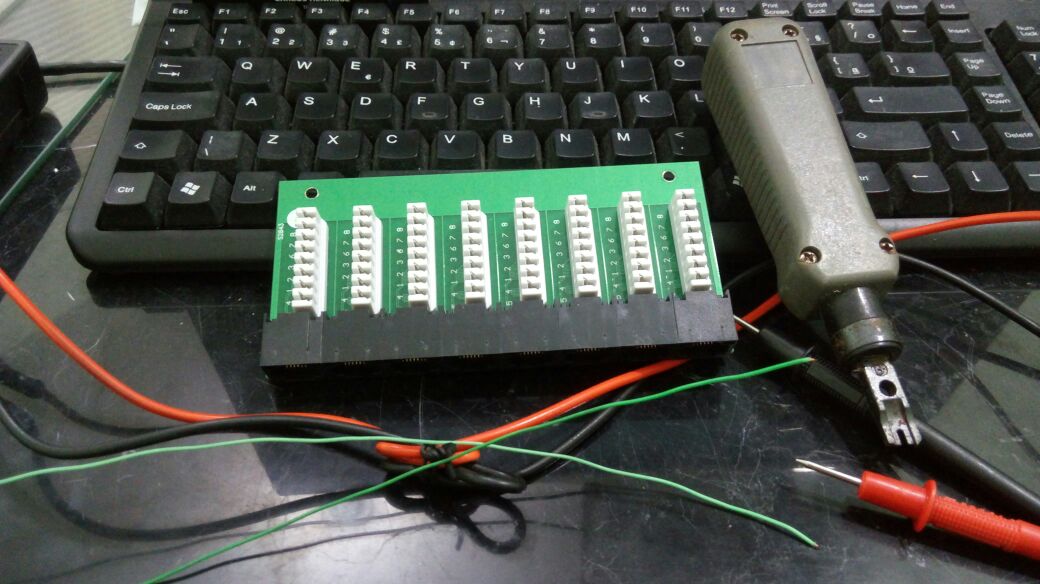

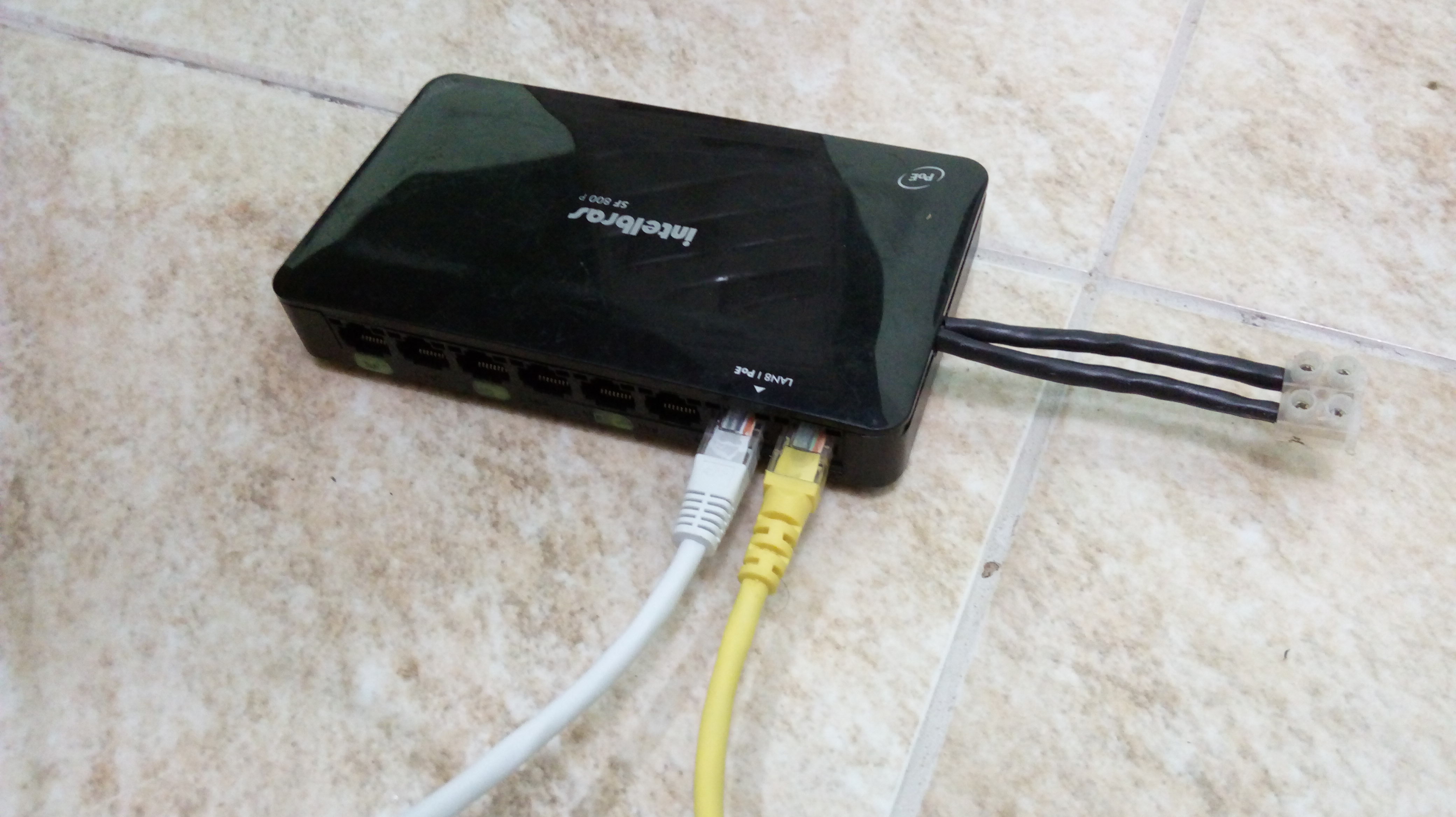

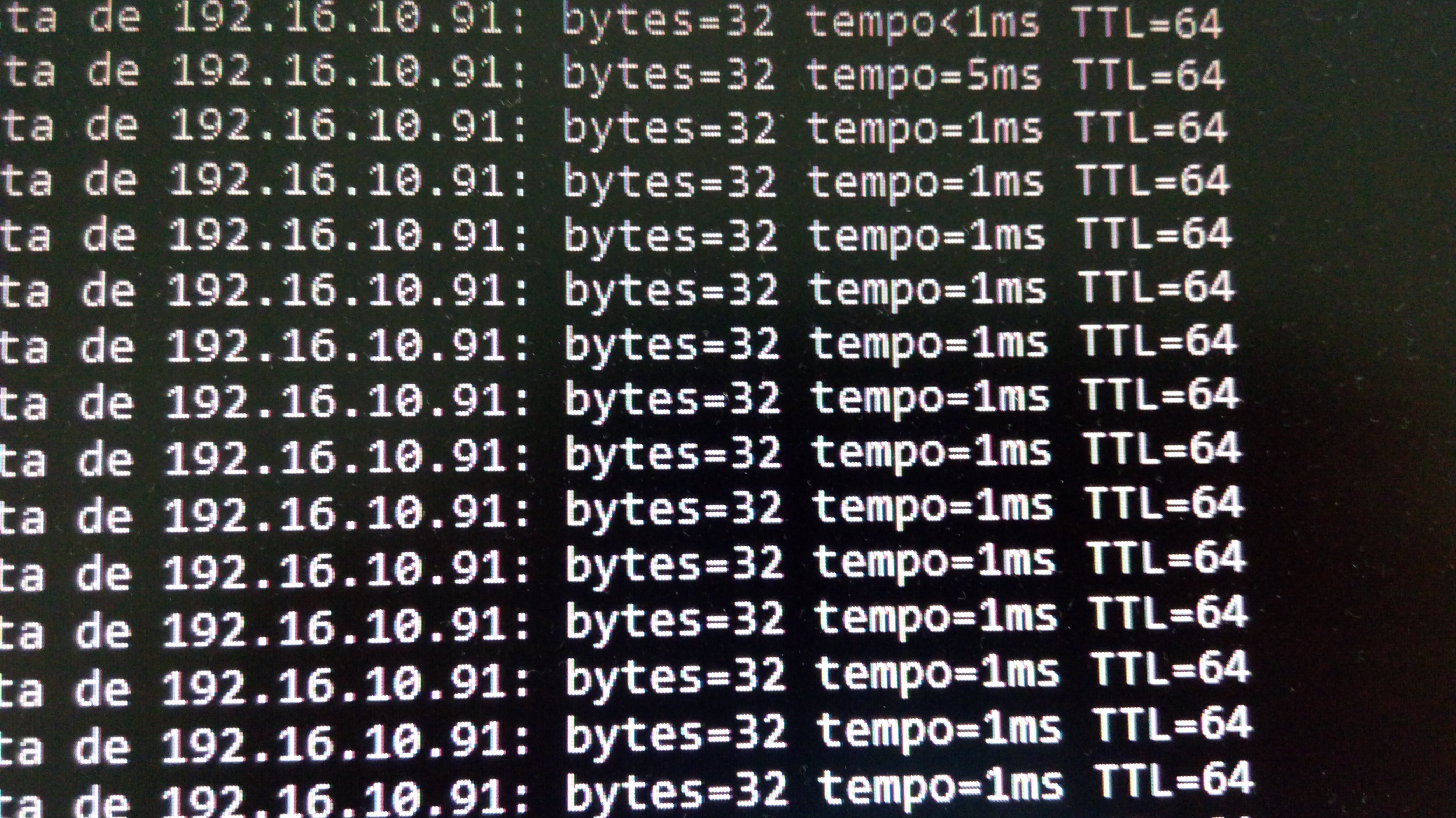

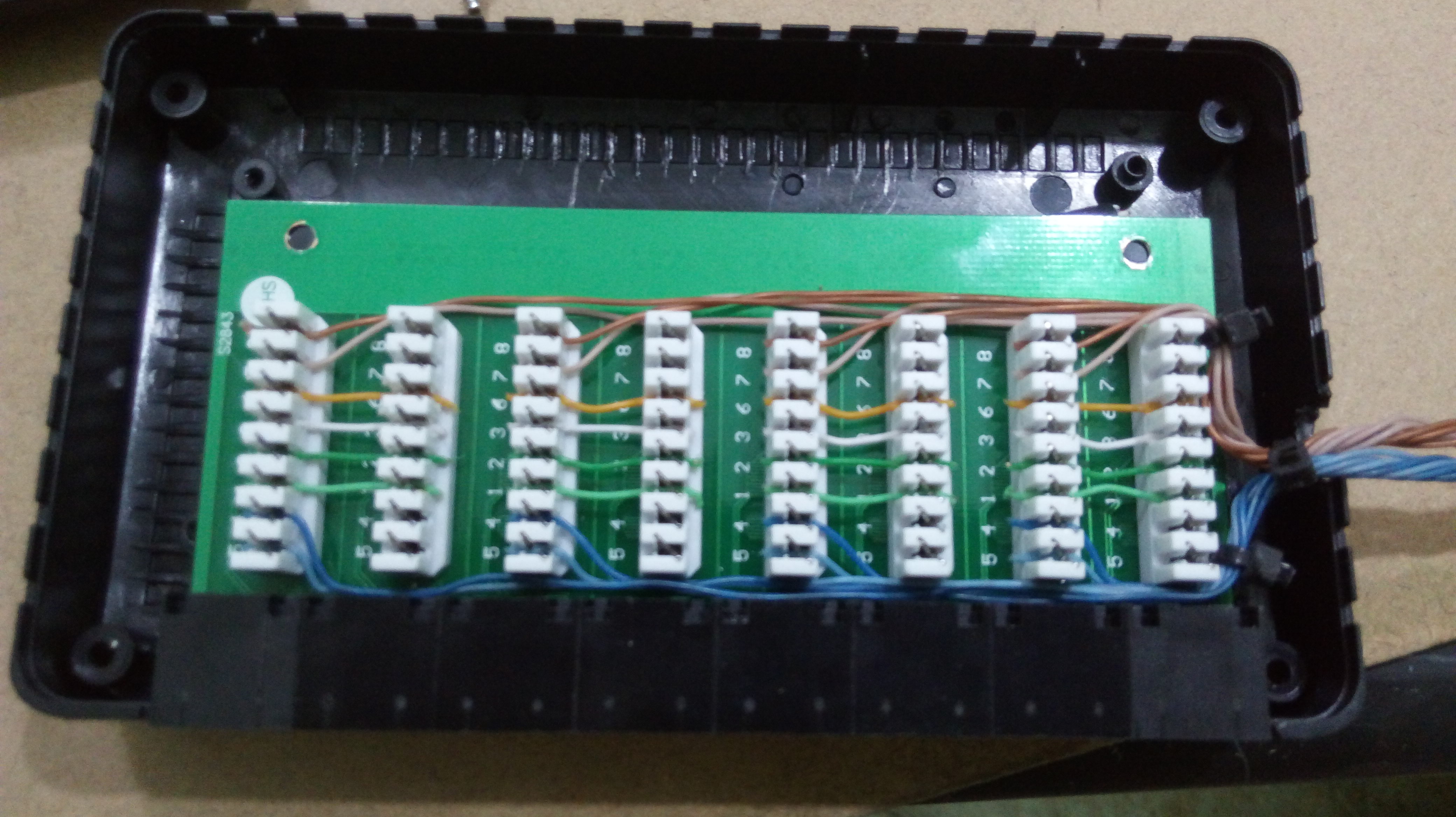

    Eu pego essas plaquinhas de POE e coloco dentro da carcaça de Switch queimado.
Nome:	         IMG-20160811-WA0049.jpg
Visualizações:	392
Tamanho: 	102,1 KB
ID:      	64701Clique na imagem para uma versão maior
Nome:	         IMG-20160811-WA0066.jpeg
Visualizações:	433
Tamanho: 	1,20 MB
ID:      	64702Clique na imagem para uma versão maior
Nome:	         IMG-20160812-WA0014.jpeg
Visualizações:	361
Tamanho: 	1,53 MB
ID:      	64703Clique na imagem para uma versão maior
Nome:	         IMG-20160812-WA0016.jpeg
Visualizações:	443
Tamanho: 	907,1 KB
