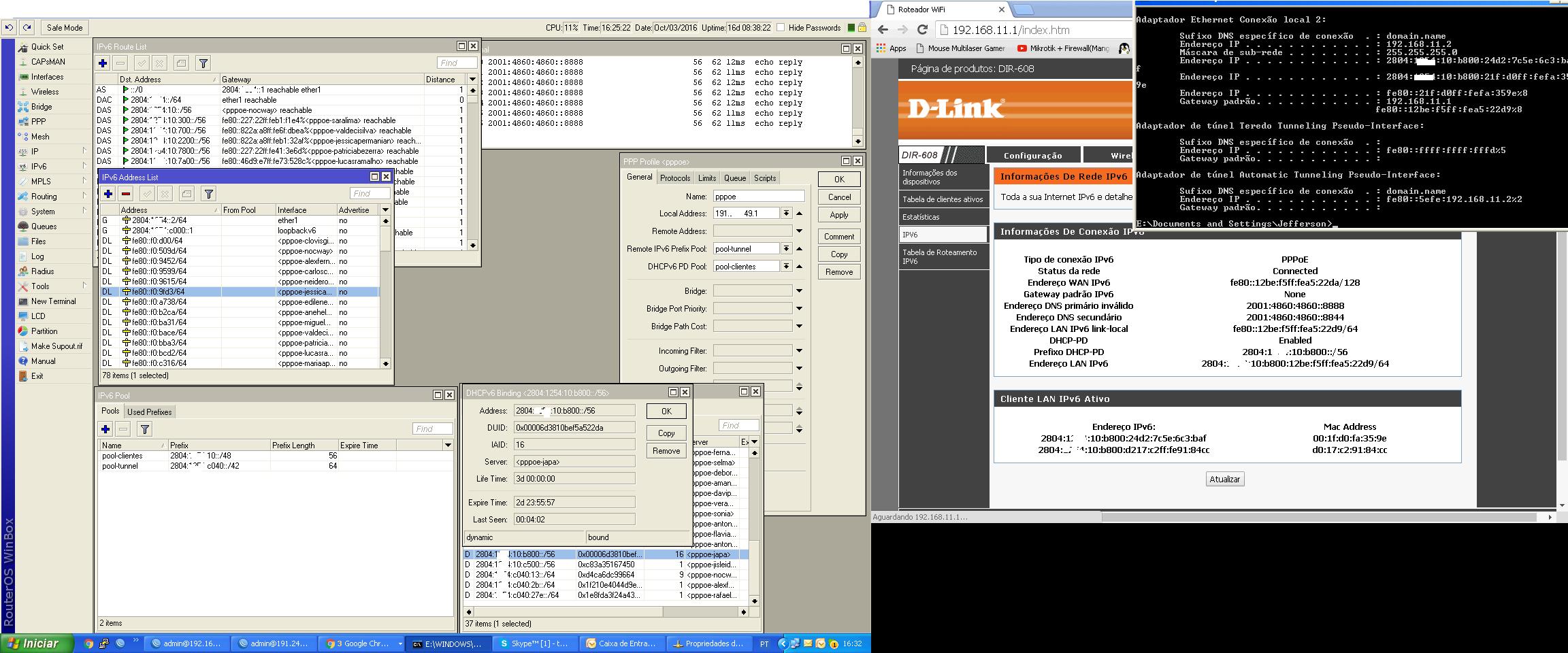

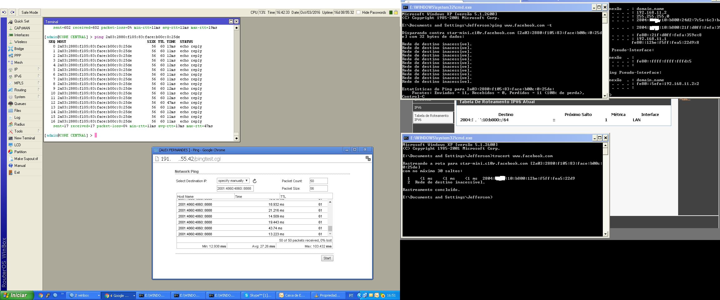

    Boa dia pessoas, gostaria da ajuda de todos, não sei se alguém já passou por isso, se alguém tenha já passou por isso e possa me dar uma mão, ou alguém que saiba o que está acontecendo, segue em anexo as imagens.
    O problema é o seguinte qualquer roteador que eu coloco na rede “PPPOE”, ele pega o DHCP e o PD.. atribui na minha maquina, só que não pingo e não tenho acesso a ipv6,
    diferente dos roteadores mikrotik e do CPE ubiquiti que funciona normal ipv6.
    se alguém notar algo de errado, ou config errado me corrijam por favor !
    Obrigado

    Amigo desculpa e o seguinte eu, tenho uma rede cabeada e faço autenticação via pppoe nos roteadores, a onde libero acesso a ipv6, como está na imagem, recebo todos os prefixo no PD, e recebo na interface do meu PC só que da "rede de destino inacessível", agora quando e pelo ubiquiti ou um mikrotik , funciona normal...
    Fiz direto do meu autenticador e mesmo assim... nada ele pega ipv6 no pd normal atribui na minha placa de rede, mas ainda continua dando rede de destino inacessível... estranho coloquei um outro roteador e acontece a mesma cosia ...
