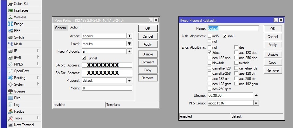

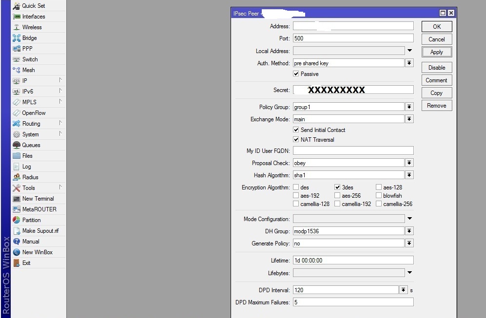

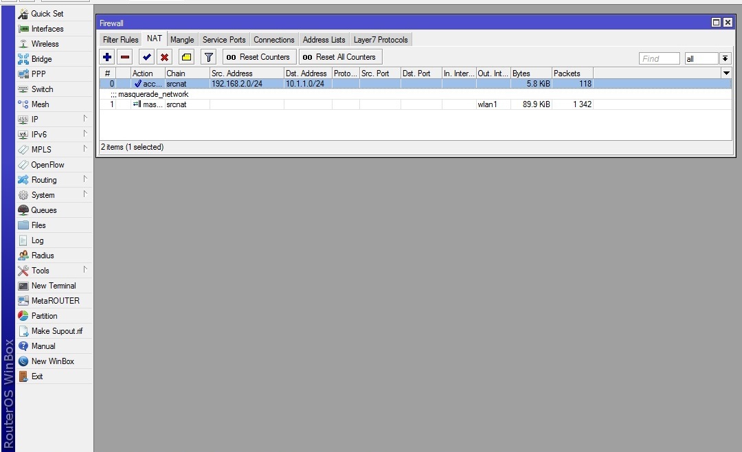

    Padrão Re: VPN MIkrotik e Fortigate
    Segue as conf MK
Nome:	         ipsec.jpg
Visualizações:	527
Tamanho: 	121,5 KB
ID:      	65082Clique na imagem para uma versão maior
Nome:	         ipsec1.jpg
Visualizações:	319
Tamanho: 	102,0 KB
ID:      	65083Clique na imagem para uma versão maior
Nome:	         ipsec3.jpg
Visualizações:	279
Tamanho: 	107,0 KB
