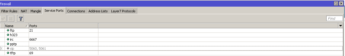

    Ola amigo é só desativar o sip no mikrotik
    commando:
    ip firewall service-port disable numbers=4
Nome:	         mk sip firewall.png
Visualizações:	352
Tamanho: 	4,9 KB

    Mas eu preciso obrigatoriamente que o serviço sip funcione 100%
    o cliente precisa do ip válido justamente pra central dele.
