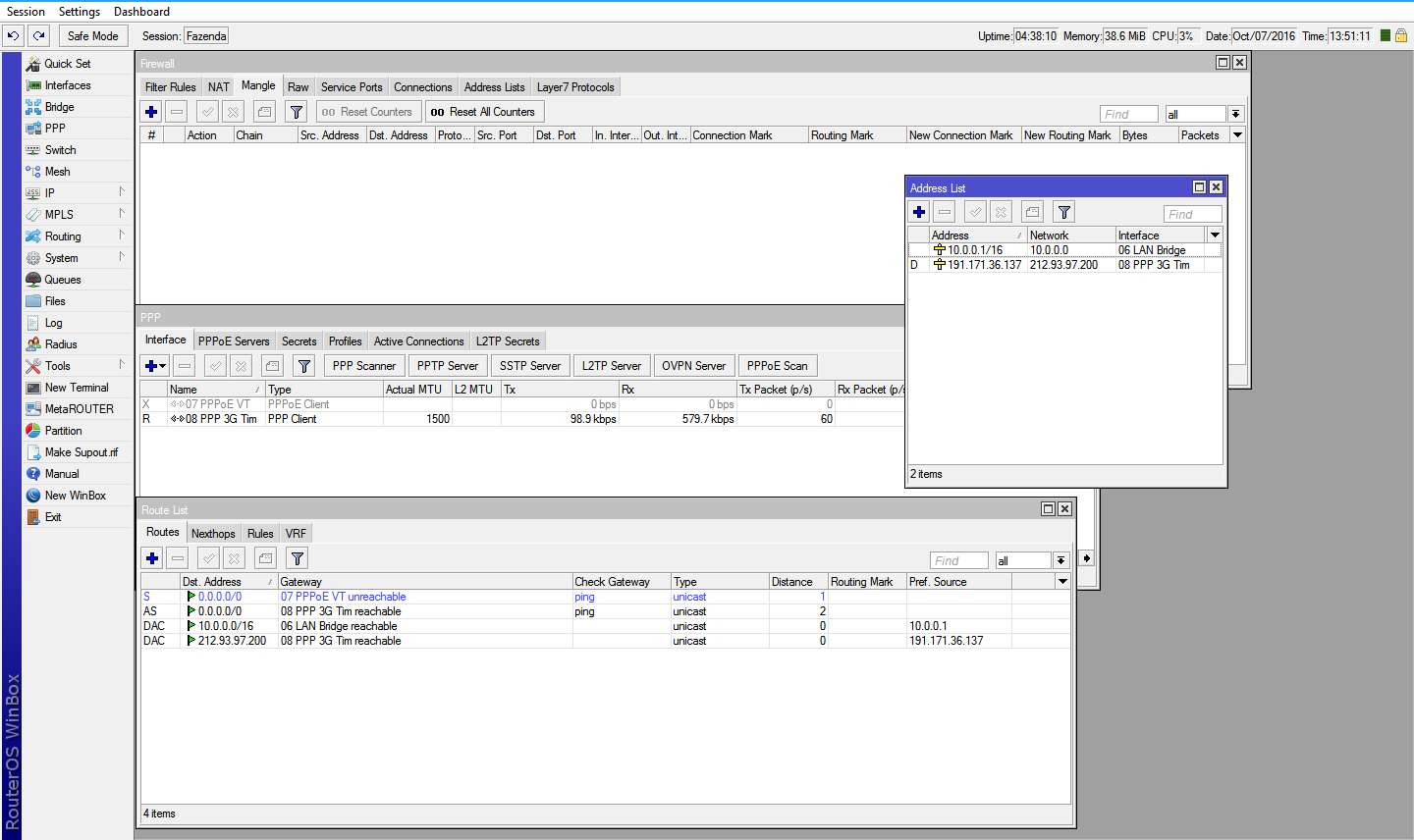

    Já esta dessa maneira, mas não consigo acessar o link2, só quando desativo ou cai o link 1. Para terem ideia, se preciso alterar qualquer coisa no mikrotik, tenho que enviar um sms, que vai rodar um script e desativar o link 1, ai consigo acessa-lo.
    Segue imagem de como esta as config. Pesquisei bastante e parece que tenho que criar algumas regras mangle, mas tentei varias e não deu certo.Clique na imagem para uma versão maior
Nome:	         Captura de Tela 2016-10-07 às 13.50.56.png
Visualizações:	315
Tamanho: 	124,3 KB
    Não esta aparecendo o ip address do link 1 pq ele é dinâmico e esta desativado para que eu possa acessar o mikrotik pelo link 2.

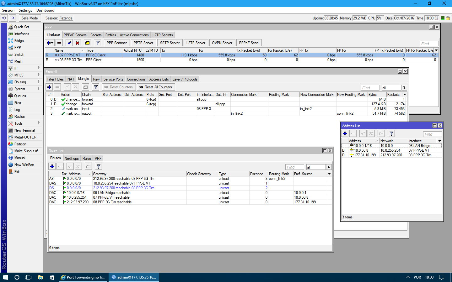

    Consegui fazendo marcação apenas no link 2.
    Segue imagem de como esta configurado ip route, e mangle
Nome:	         Captura de Tela 2016-10-07 às 18.00.32.png
Visualizações:	284
Tamanho: 	157,9 KB
    Em mangle criei as seguintes regras:
    chain=input action=mark-connection new-connection-mark=in_link2
    passthrough=yes in-interface=08 PPP 3G Tim log=no log-prefix=""
    chain=output action=mark-routing new-routing-mark=conn_link2
    passthrough=yes connection-mark=in_link2 log=no log-prefix=""
    e em ip route ficou:
    0 A S dst-address=0.0.0.0/0 gateway=212.93.97.200
    gateway-status=212.93.97.200 reachable via 08 PPP 3G Tim distance=3
    scope=30 target-scope=10 routing-mark=conn_link2
    1 ADS dst-address=0.0.0.0/0 gateway=10.0.255.254
    gateway-status=10.0.255.254 reachable via 07 PPPoE VT distance=1
    2 DS dst-address=0.0.0.0/0 gateway=212.93.97.200
    gateway-status=212.93.97.200 reachable via 08 PPP 3G Tim distance=2
    3 ADC dst-address=10.0.0.0/16 pref-src=10.0.0.1 gateway=06 LAN Bridge
    gateway-status=06 LAN Bridge reachable distance=0 scope=10
    4 ADC dst-address=10.0.255.254/32 pref-src=10.0.50.8 gateway=07 PPPoE VT
    gateway-status=07 PPPoE VT reachable distance=0 scope=10
    5 ADC dst-address=212.93.97.200/32 pref-src=177.31.10.199
    gateway=08 PPP 3G Tim gateway-status=08 PPP 3G Tim reachable
    distance=0 scope=10
    sendo:
    rota 0= fica ativa por causa do mangle, é a rota que vai receber as conexões pelo link 2
    rota 1= rota default automática do pppoe do link 1
    rota 2= rota default automática do ppp do link2, fica azul pq o link 1 esta ativo, o link 1 cai, ela fica ativa.
    rota 3= rota da rede interna
    rota 4= rota do ip do link 1
    rota 5= rota do ip do link 2
    Dessa forma, toda a navegação sai pelo link1, e quando preciso acessar o mikrotik de fora, as conexões de entrada vão pelo link 2. Se o link 1 cair, automaticamente o link 2 assume, e quando ele volta, ele assume novamente.
    Agora me deparei com um problema, eu consigo chegar ate o mikrotik, mas preciso acessar algumas antenas que estão na rede depois do mikrotik, o que preciso fazer?
    Já fiz um dstnat mas não resolveu, segue abaixo:
    chain=dstnat action=dst-nat to-addresses=10.0.0.3 to-ports=443 protocol=tcp
    in-interface=08 PPP 3G Tim dst-port=35000 log=no log-prefix=""
    Alguem poderia me dar uma ajuda? Me dizer o que pode estar faltando, ou, onde estou errando, levando em conta que a entrada devera ser pela link 2.
