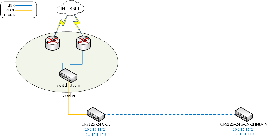

    Amigos, bom dia
    Estou precisando de ajuda para solucionar alguns problemas, abaixo segue o diagrama da minha rede, fiz uma rede com TRUNK e VLANS utilizando o sw crs125-24G com mikrotik, mas encontrei algumas dificuldades para solucionar alguns problemas, segue a lista;
    1. Não estou conseguindo configurar a interface wlan do CRS125-24G-1S-2HND-IN para utilizar como wireless, em uma RB sem vlan fazemos uma bridge entre as duas interfaces (LAN e WLAN). Já o CRS125-24G-1S-2HND-IN que está configurado como vlan não consigo, alguém sabe como fazer?
    2. Para gerenciar hoje os CRS, preciso conectar um cabo na porta 20 do mesmo sw, cada equipamento está configurado com ips 192.168.88.2, 192.168.88.3, 192.168.88.4 e 192.168.88.5 que são de gerenciamento, preciso agrupá-los a uma vlan e rota para poder acessar de qualquer computador da rede.
    3. Como posso implementar o Spanning Tree no diagrama abaixo, não sei que regra utilizar para tal tarefa, pensei em aplicar nas portas trunk e na porta 1 e 2 de onde meu link esta conectado. Qual melhor forma de resolver?
    4. No sw cisco existe o comando (switchport port-security maximum 3), esse comando limita o número máximo de conexões por mac nas portas lan, podemos implementar este tipo de solucão no CRS?
    Diagrama de rede.
Nome:	         Diagrama conexao switch rede escola.png

    Configuração das CRS
    /interface ethernet
    set [ find default-name=ether22 ] name=ether22-router-port3
    set [ find default-name=ether23 ] master-port=ether22-router-port3 name=ether23-procurve-port25
    set [ find default-name=ether24 ] master-port=ether22-router-port3 name=ether24-procurve-port26
    set [ find default-name=sfp1 ] master-port=ether22-router-port3
    set [ find default-name=ether1 ] master-port=ether22-router-port3
    set [ find default-name=ether2 ] master-port=ether22-router-port3
    set [ find default-name=ether3 ] master-port=ether22-router-port3
    set [ find default-name=ether4 ] master-port=ether22-router-port3
    set [ find default-name=ether5 ] master-port=ether22-router-port3
    set [ find default-name=ether6 ] master-port=ether22-router-port3
    set [ find default-name=ether7 ] master-port=ether22-router-port3
    set [ find default-name=ether8 ] master-port=ether22-router-port3
    set [ find default-name=ether9 ] master-port=ether22-router-port3
    set [ find default-name=ether10 ] master-port=ether22-router-port3
    set [ find default-name=ether11 ] master-port=ether22-router-port3
    set [ find default-name=ether12 ] master-port=ether22-router-port3
    set [ find default-name=ether13 ] master-port=ether22-router-port3
    set [ find default-name=ether14 ] master-port=ether22-router-port3
    set [ find default-name=ether15 ] master-port=ether22-router-port3
    set [ find default-name=ether16 ] master-port=ether22-router-port3
    set [ find default-name=ether17 ] master-port=ether22-router-port3
    set [ find default-name=ether18 ] master-port=ether22-router-port3
    set [ find default-name=ether19 ] master-port=ether22-router-port3
    set [ find default-name=ether20 ] master-port=ether22-router-port3
    set [ find default-name=ether21 ] master-port=ether22-router-port3 name=ether21-router-port2
    /interface ethernet switch trunk
    add member-ports=ether21-router-port2,ether22-router-port3 name=trunk1
    add member-ports=ether23-procurve-port25,ether24-procurve-port26 name=trunk2
    /interface ethernet switch egress-vlan-tag
    add tagged-ports=trunk1,trunk2 vlan-id=5
    add tagged-ports=trunk1,trunk2 vlan-id=10
    /interface ethernet switch ingress-vlan-translation
    add customer-vlan-format=untagged-or-tagged new-customer-vid=5 ports=\
    ether1,ether2,ether3,ether4,ether5,ether6,ether7,ether8 sa-learning=yes \
    service-vlan-format=untagged-or-tagged
    add customer-vlan-format=untagged-or-tagged new-customer-vid=10 ports=\
    ether8,ether9,ether10,ether11,ether12,ether13,ether14,ether15,ether16 \
    sa-learning=yes service-vlan-format=untagged-or-tagged
    /interface ethernet switch vlan
    add ports=trunk1,trunk2 vlan-id=1
    add ports=\
    trunk1,trunk2,ether1,ether2,ether3,ether4,ether5,ether6,ether7,ether8 \
    vlan-id=5
    add ports="trunk1,trunk2,ether9,ether10,ether11,ether12,ether13,ether14,ether1\
    5,ether16" vlan-id=10
    /ip address
    add address=192.168.88.2/24 interface=ether22-router-port3 network=\
    192.168.88.0
    /ip route
    add distance=1 gateway=192.168.88.1
    /system identity
    set name=CRS125-24G-1S-RM

    Padrão Re: Ajuda Switch CRS125-24G
Nome:	         Diagrama conexao switch rede escola underlinux.png
Visualizações:	207
Tamanho: 	30,3 KB
    Andrecarlim,
    Obrigado pela sua ajuda, espero que agora esteja melhor...
    1. Preciso configura a interface WLAN no CRS125-24G-1S-2HND-IN, este equipamento tb vai ser acessado via wireless.
    2. Quero gerenciar os switch´s via lan, o problema e que nao estou conseguindo associar as interfaces trunk a uma vlan.
    3. Quero implementar o
    Spanning Tree nos switch´s, assim evito o loop na minha rede e do provedor.
    4. Quero limitar o numero de conexões por mac em cada interfaces.
    Obrigado,

    Rapaz não entendi muito bem oque quiz dizer.. mais se vai trabalhar com vlan, seria entre o switch que recebe o link direto com todos os outros equipamentos finais, qualquer equipamento no meio teria que ficar transparente, testou criar a vlan no switch que recebe o link com o switch final?
    Gente, o que ele está querendo é VLAN q-in-q. Nesse switch Mikrotik funciona perfeito, e os recursos que tem nesses CRS são excelentes.
    Me chama pelo email que vou deixar abaixo, ainda estou com dificuldade para entender sua estrutura.
    [email protected]
    Desculpe falar, mas não gosto deste switch da MikroTik. Muito complicado de entender, prefiro mil vezes um switch TP-LINK, Extreme, Cisco ou outros desde que não seja MikroTik.
    Eu não acho complicado, o problema e vc entender arquitetura dele, eu sei fazer no cisco tudo que preciso, mais devido o custo alto do equipamento preferi substituir o cisco por crs.
    Obrigado
    ando com a mesma duvida em cima das CRS, tenho costume com outros switchs, cisco, alcatel e etc, mikrotik bem confuso...
