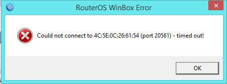

    Não estou conseguindo conectar Mikrotik no Winbox. Está dando erro de conexão. Então, como que posso fazer para que a Mikrotik se conecte em uma AP pela Wan? E passar a rede pela Lan em um switch? Pensei que fosse igual as outras antenas, pois fiz isso e funcionou. Basta colocar a mikrotik em router. Vou experimentar isso.

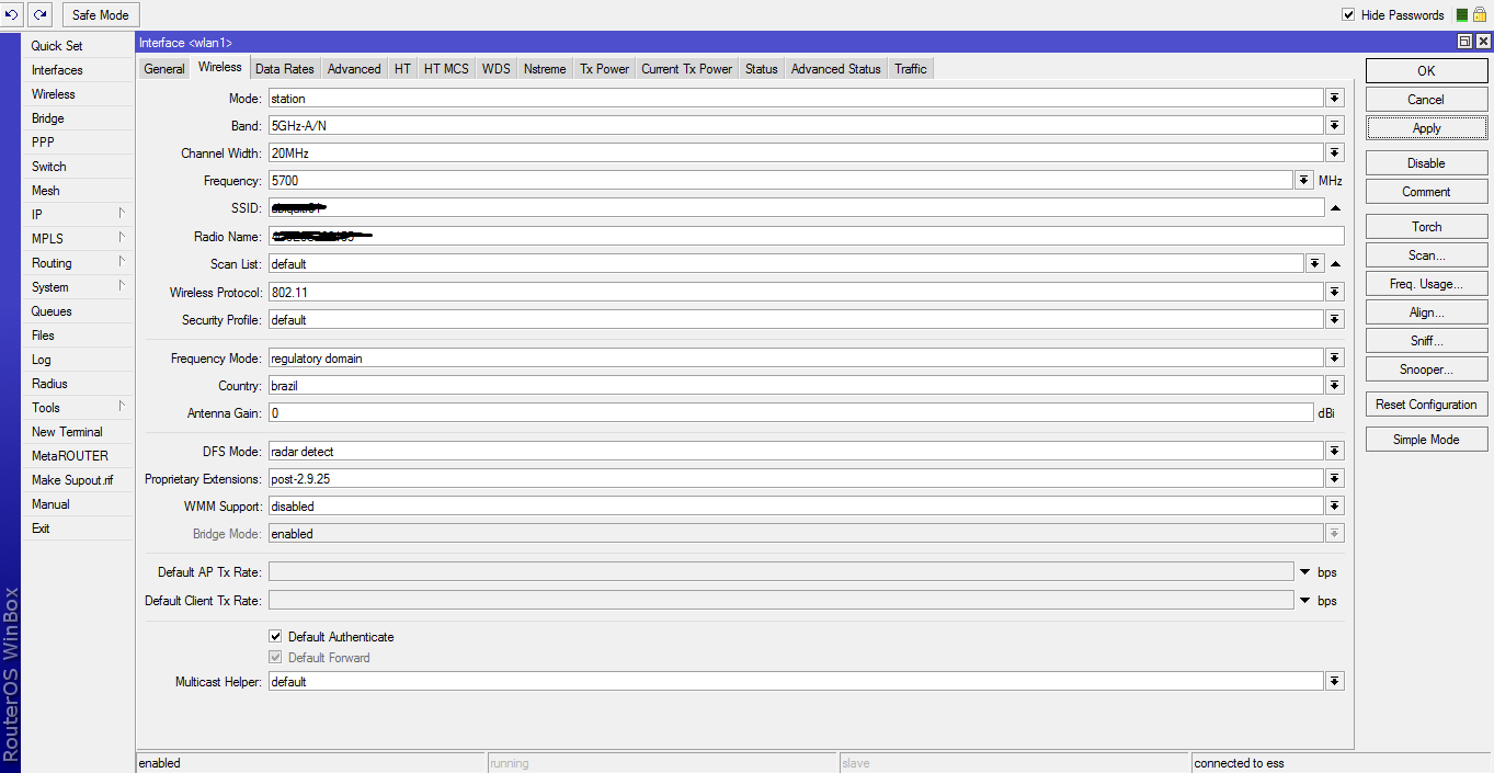

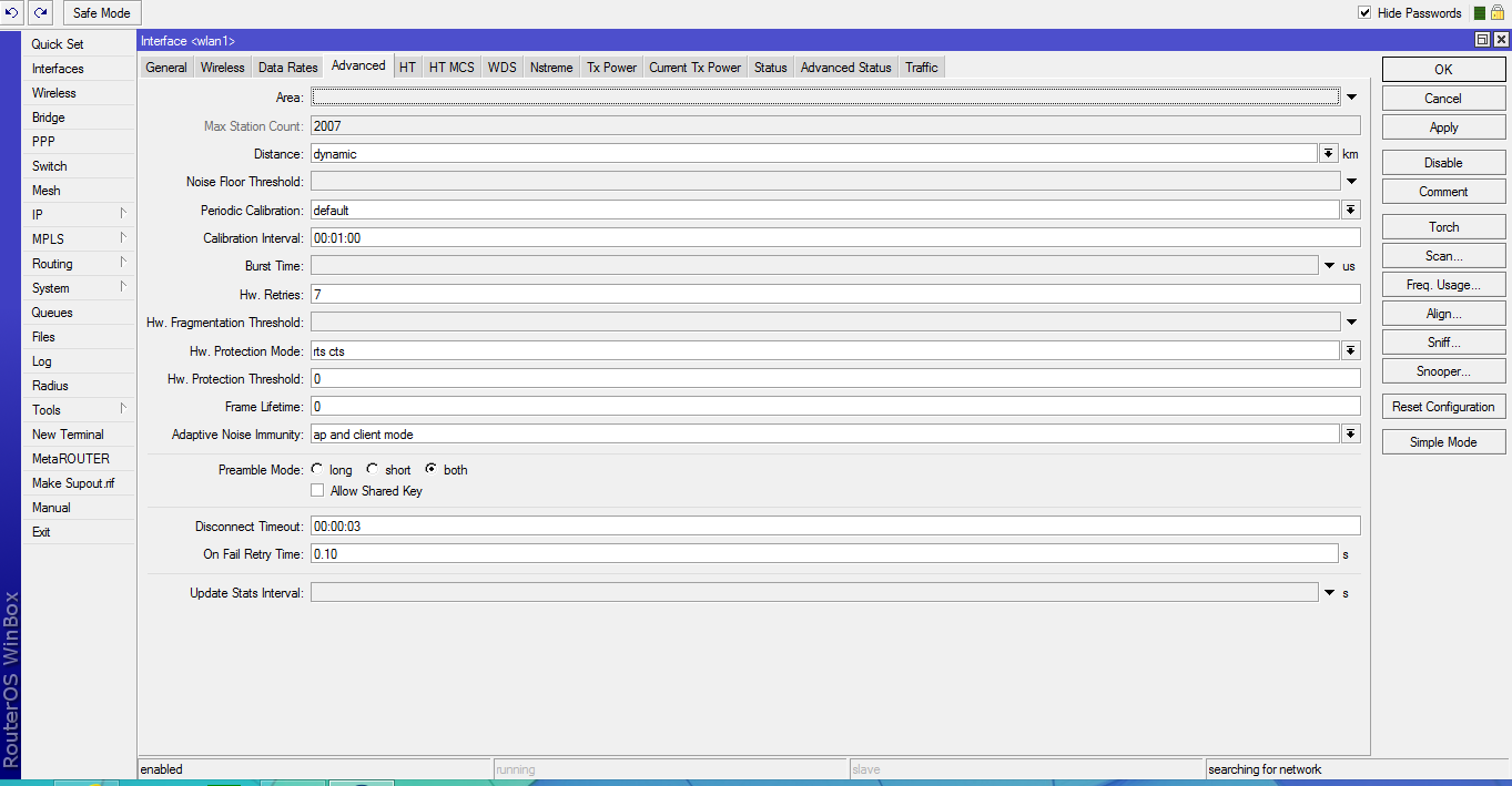

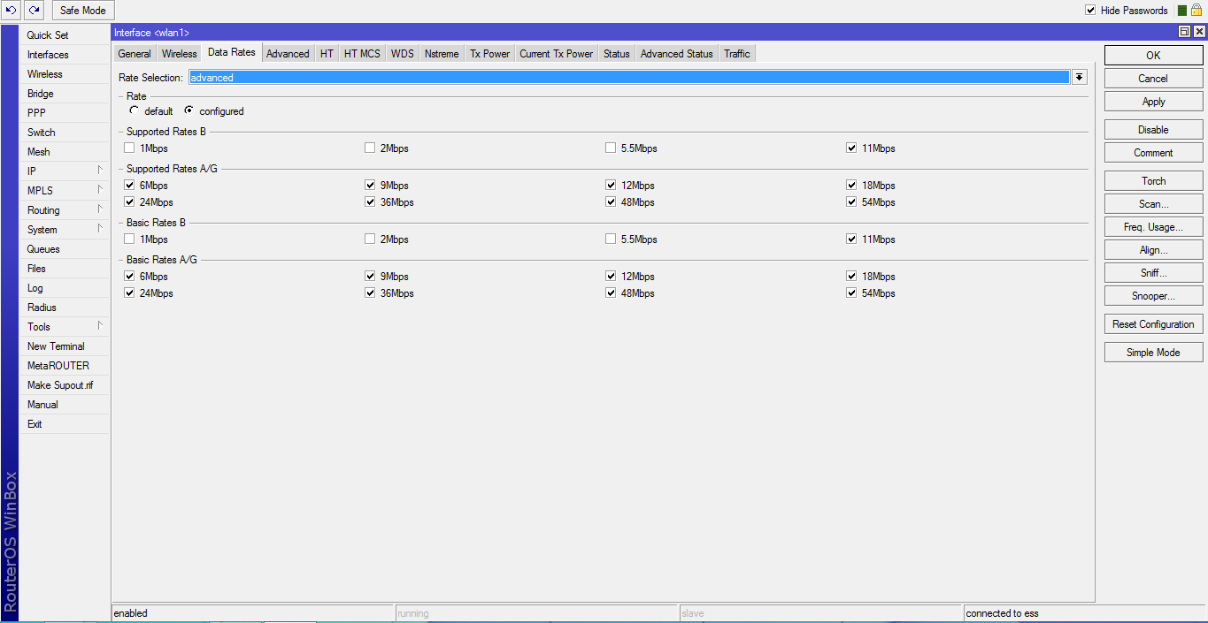

    Alguns prints da Minha Mikrotik.
Nome:	         wan.png
Visualizações:	458
Tamanho: 	57,1 KB
ID:      	57229Clique na imagem para uma versão maior
Nome:	         wan2.png
Visualizações:	466
Tamanho: 	48,2 KB
ID:      	57230Clique na imagem para uma versão maior
Nome:	         wan3.png
Visualizações:	435
Tamanho: 	56,6 KB
ID:      	57231Clique na imagem para uma versão maior
Nome:	         wan4.png
Visualizações:	465
Tamanho: 	38,6 KB
ID:      	57232Clique na imagem para uma versão maior
Nome:	         wan5.png
Visualizações:	391
Tamanho: 	50,4 KB

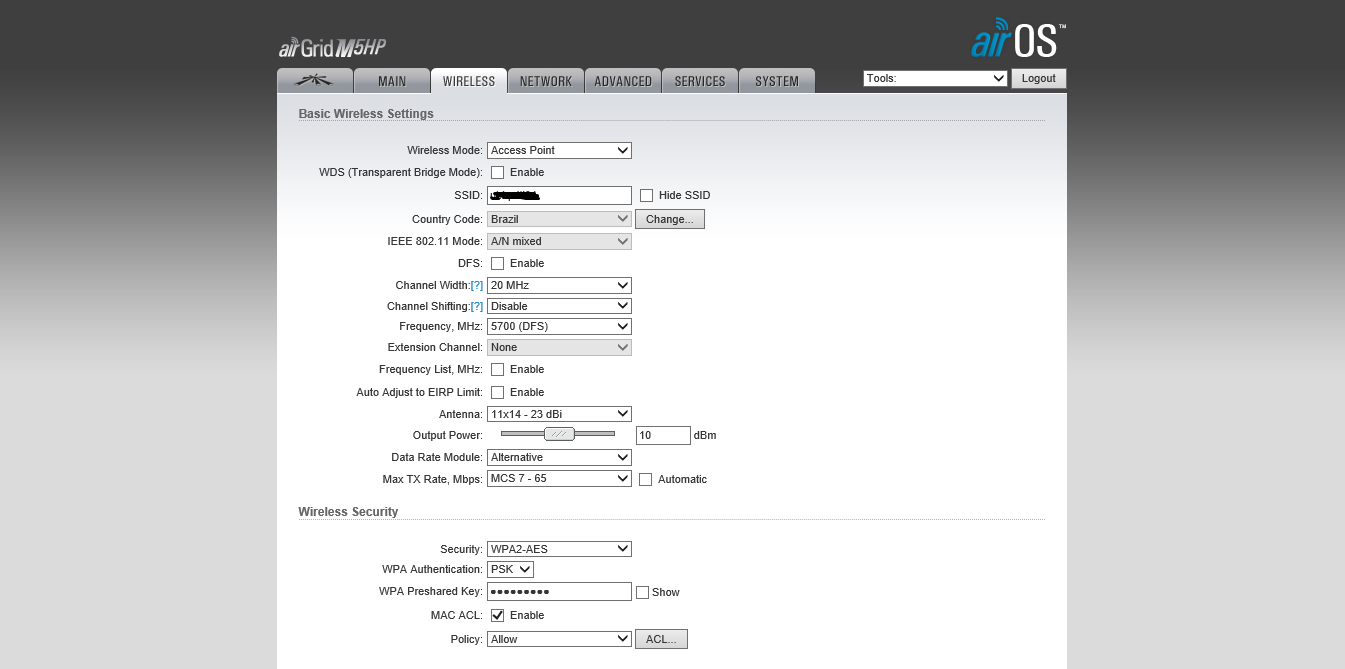

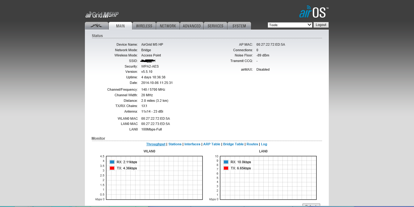

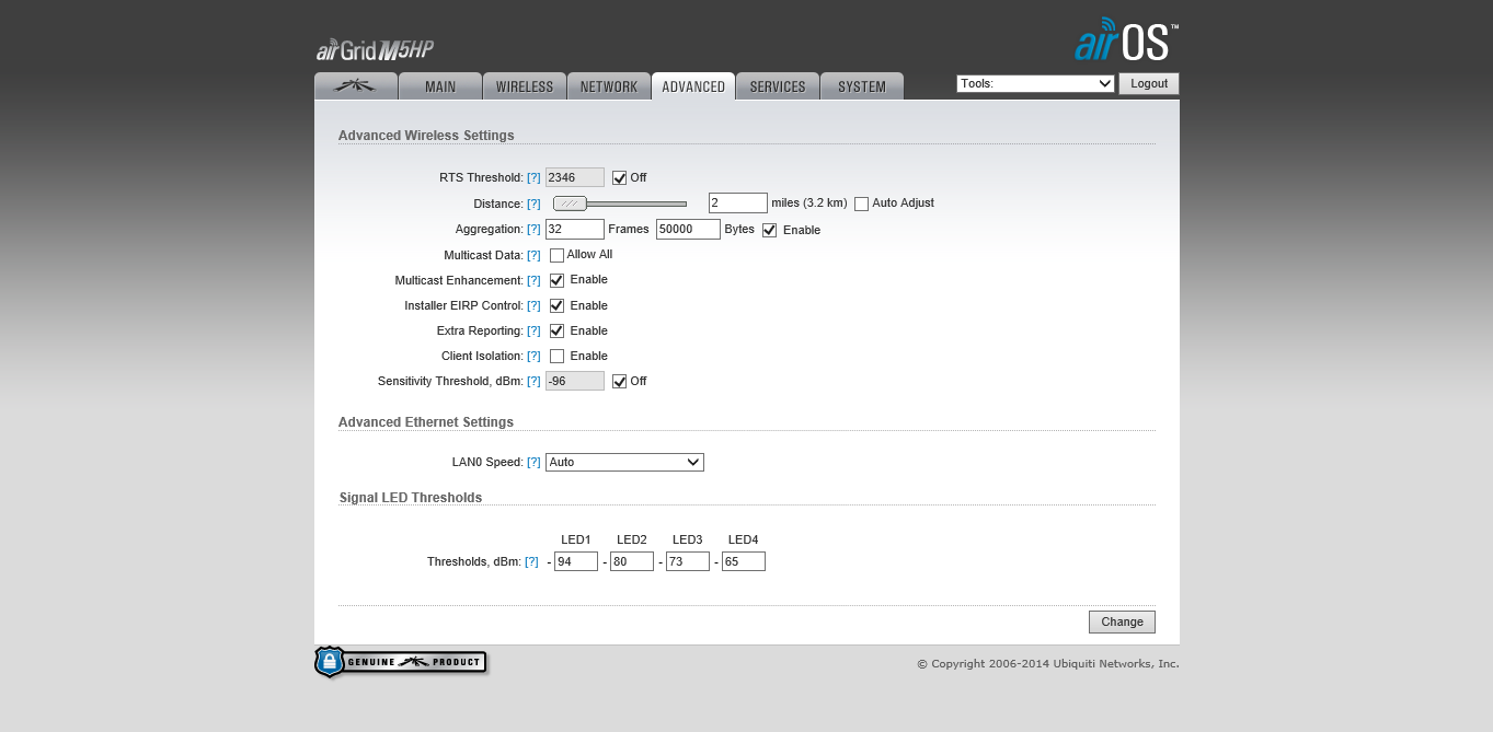

    Alguns prints da Air Grid AP
Nome:	         Air.png
Visualizações:	280
Tamanho: 	48,5 KB
ID:      	57234Clique na imagem para uma versão maior
Nome:	         Air2.png
Visualizações:	458
Tamanho: 	49,8 KB
ID:      	57235Clique na imagem para uma versão maior
Nome:	         Air3.png
Visualizações:	298
Tamanho: 	55,7 KB
    A frequência máxima que a Mikrotik chega é de 5700Mhz. Por isso deixei a frequência na Air Grid em 5700 Mhz. E quando deixo a opção "Auto Adjust to EIRP Limit" desmarcada na aba Wireless da Air Grid, não consigo desmarcar a opção "Installer EIRP Control" da aba Advanced da Air Grid. É uma coisa ou outra.
    E quanto saio do Winbox, não consigo mais entrar nela para acessar a Mikrotik e nem pelo WebFig consigo acessar a Mikrotik. Da esse erro.

    Dai preciso resetar a Mikrotik sempre para poder acessa-la. Ta muito estranho. Já estou quase para informar ao chefe que pode ser defeito. Tanto a Mikrotik quanto a WOM 5000.

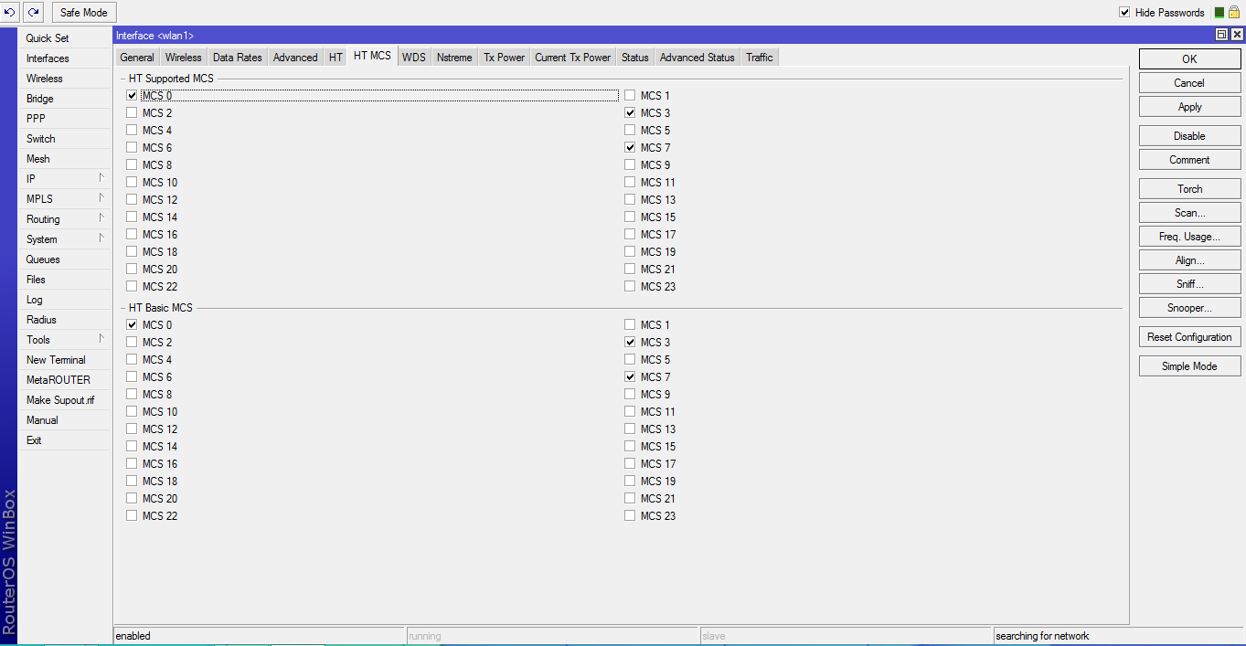

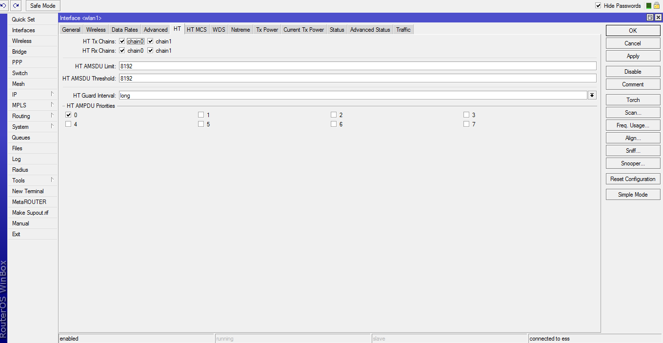

    Padrão Re: Mikrotik cai a conexão
    Uns detalhes: Você marcou MCS0, MCS3 e MCS7. Mas... marcou chain0 e chain1.
    MCS0 a 7 são datarates de 1 chain, MCS8 a 15 são datarates de 2 chains (Dupla-polarização, 2 antenas na mesma polarização, MIMO, tanto faz o nome). Então tá embananado o troço aí, Airgrid não tem 2 chain's, só 1.
    Então marque apenas o chain que tem sinal, desmarque o chain1 e veja se tem sinal suficiente. Se não tiver, desmarque o chain0 e marque o chain1 e então escaneie pra ver se tem sinal. Assim você descobre qual chain é o correto pra polarização do airgrid (Airgrid só tem 1 chain, só 1 polarização). Ter os 2 chain's ativos não adianta nada, atrapalha mais que ajuda.
    Sobre marcar algo na aba datarate, isso nem sempre é necessario, por precaucção marque apenas 54M, pra obrigar a conectar em datarate de N, tipo MCS3.
    Na banda teste only-N.
    No Frequency mode muda pra Manual TX Power, e na aba TX power coloque potencia fixa (All rates fixed), a potencia a usar depende da distancia, visada e banda passante que quiser, comece com uns 23dBm, mas depois reduza até achar o mínimo necessario, que deve ser baixo.
    Põe o ARP em reply-only e usa station wds pra ver se para de perder conexão (E na aba WDS seleciona a bridge que criou na opção default bridge).
    Alias, criou bridge e endereçou ela certinho? Cria a bridge, adiciona ether e wlan nela, pra acessar sem erro vai em addresses e adiciona endereço pra bridge, mas um endereço /24 facilita sua vida, com ela endereçada corretamente acesse pelo IP e não pelo mac address.
    (Sobre EIRP no Airgrid, ignora por enquanto, é importante ter certeza que tem sinal suficiente pra começar a configurar por isso de início é bom desativar tudo que é "auto", se tiver sinal suficiente (-55 pra conectar em MCS7, ou -70 pra MCS3) tanto faz controle de EIRP, só faz diferença se estiver com sinais baixos demais (O controle automatico não permite potencia maior que o legal, por isso digo pra usar 5750 a 5865, nessa faixa o limite EIRP é de 40dBm, enquanto em 5700 o limite é de 27dBm, baixo demais. Se frequencia tipo 5760 a 5850 não estão aparecendo teste outro país, essa faixa é totalmente usavel no brasil, o que tem problemas legais (Precisa DFS, TPC e potencia bem baixa) é justamente abaixo de 5725, tem algo errado na config. de país aí se não está podendo usar 5780 sem DFS digamos)
