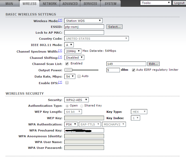

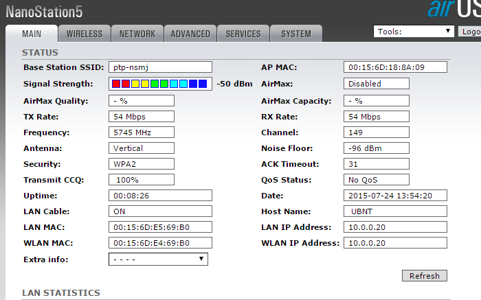

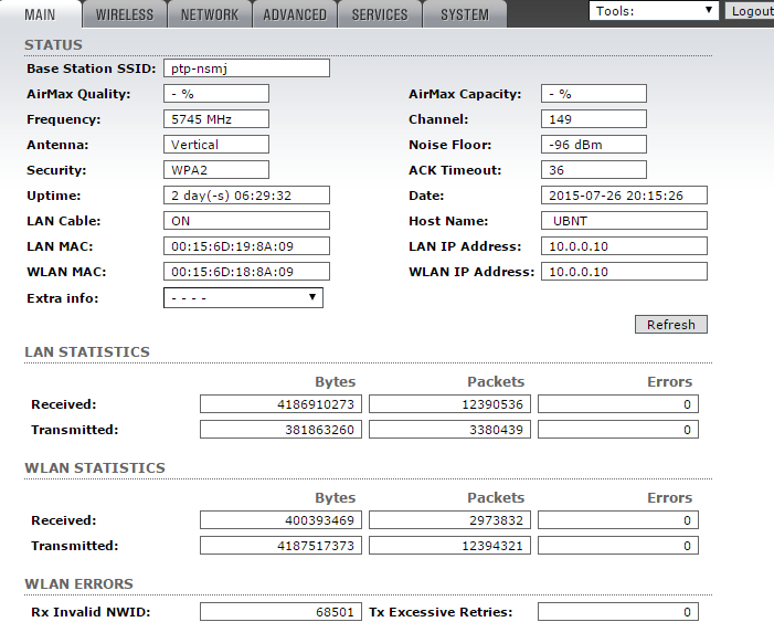

    Poste as prints das abas MAIN e WIRELESS de ambos os rádios. Sem isso qualquer coisa é palpite no escuro.

    ai os estão os prints...
    Essa é a que envia,

    essa eh a que recebe.
Nome:	         main 10.20.png
Visualizações:	406
Tamanho: 	52,2 KB
ID:      	65203Clique na imagem para uma versão maior

    Padrão Re: Ptp 2 Nanostations 5 não passa de 50mb download.
    Se você observar em ambos os radios o padrão IEEE 802.11 MODE está em A. Então os rádios irão modular até 54mbps e não em MCS. Altere para N ou AUTO. Data rate mbps também deixe em AUTO. Isso deve resolver
    Então, acho que aí está o problema, não tem a opção de por em "N". :/
