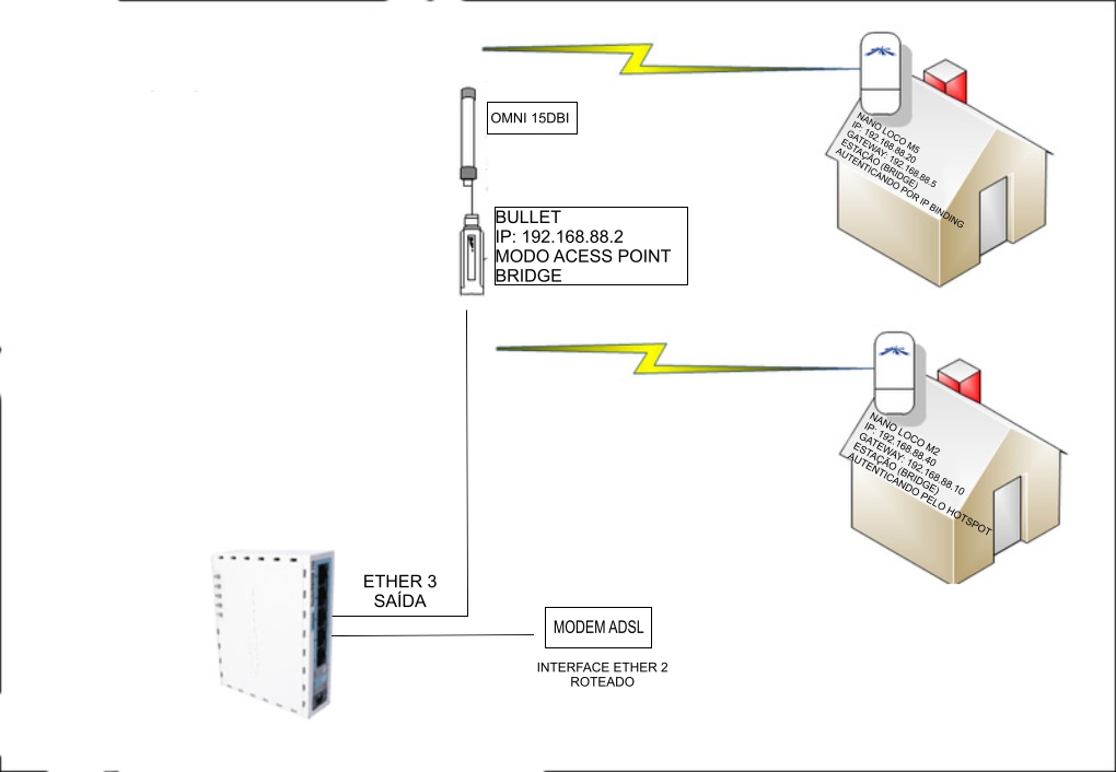

    Bom pessoal, estou com uma tremenda dificuldade para fazer uma configuração de controle de banda, eu já tenho uma rb750 e um bullet m2 hp, uso para mandar internet para meu irmão e meu cunhado, já tenho configuração do hotspot pronta e pppoe também, então vamos direto ao ponto, meu irmão e meu cunhado autenticavam pelo hotspot com o determinado controle de banda, até ai tudo bem, mas neste ultimo mês precisei liberar o meu irmão pelo ip binding e usei o MAC da nano station dele, pois ele tem um ps4 e de nenhuma maneira conseguimos autenticar ele usando o hotspot o que gera dor de cabeça, pois ele consome toda a banda da internet, já tentei fazer a nano station m5 dele autenticar pelo pppoe, ela conecta, mas não navega e eu até li bastante coisa aqui no fórum pra tentar resolver, eu só gostaria que alguém me ajudasse ou me desse alguma dica de como controlar a banda pra ele, sem precisar que ele autentique no hotspot.
    Minha rede está da seguinte maneira:
    Modem Adsl > Rb750 > Bullet m2 hp + Omini 15 dbi

    Toda ajuda será melhor se postar um diagrama com todos os equipamentos.
    Mais comece conferindo o mascaramento se esta ativo, da range de ip do pppoe, verifica as configurações do profile também

Nome:	         DIAGRAMA.jpg
Visualizações:	212
Tamanho: 	135,2 KB
    Minha rede está exatamente desta forma, dois clientes ( meu cunhado e meu irmão), sendo que preciso limitar a banda somente do meu irmão que está autenticando pelo ip binding, a nano dele conecta pelo pppoe, mas não navega. Testei o pppoe em uma airgrid, roteadores e até no meu próprio notebook e deu certo, mas quando configuro a não dele para autenticar no pppoe ela simplesmente não navega. também conferi todas as regras de mascaramento, e nada adiantou.

    Bem, não tiver exito de nenhuma forma, então descobri que a nano autenticava no servidor pppoe, mas não repassava o ip para o roteador na casa do meu irmão.
    A solução que encontrei foi ir lá, resetar a nano e reconfigurar do zero, por incrível que pareça deu certo, embora eu tenha feito as mesma configurações de antes, não sei o que causou e nem qual era o problema, mas agradeço a ajuda.
