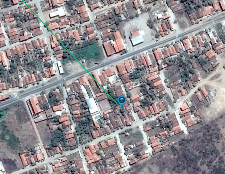

    Padrão Re: Equipamentos a ser usado nesse enlace
    Primeiro as coordenadas que passou estavam erradas pois são da Somália. Corrigindo para América do sul ficou assim... Verifique se é a posição correta.
    AP
    -4.405824280934394,-40.39787780106656
    Estação
    -4.371592673364308,-40.42916845143429

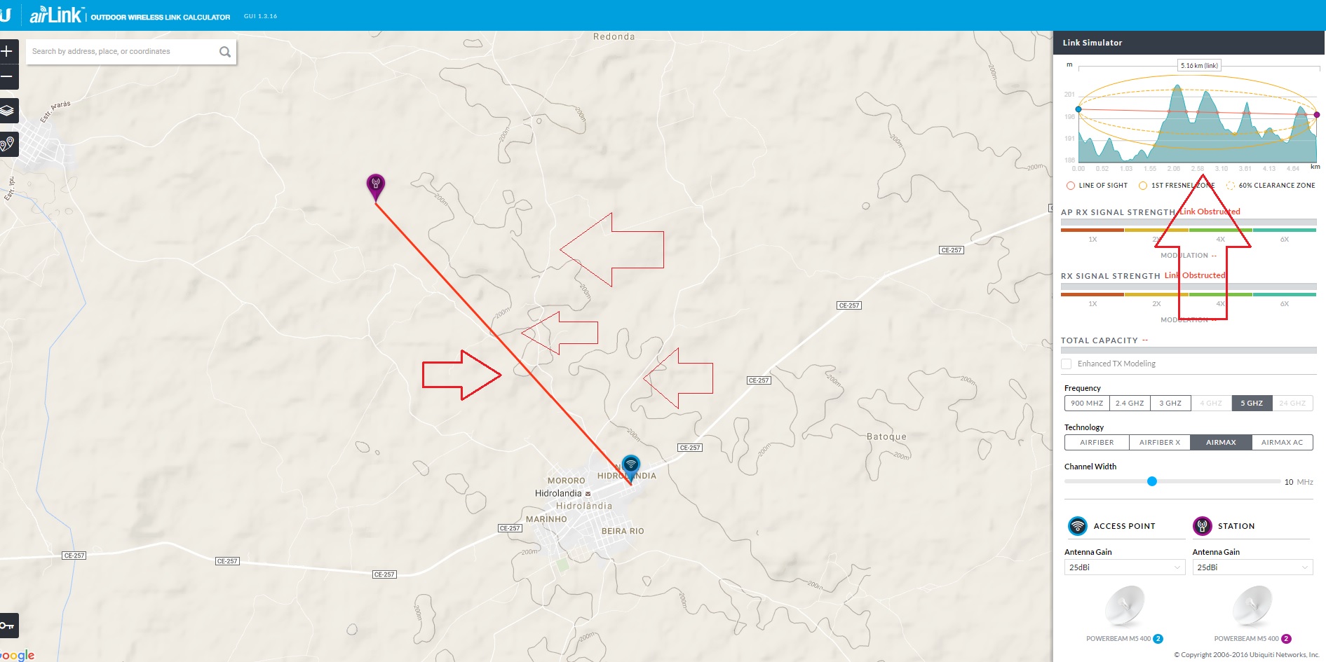

    Depende da banda que quer passar... 1 Giga? 150Mb? 15Mb?
    Se for net pra acessar Facebok e Zap, Litebeam faz de boa...
    Agora veja bem, pelos cálculos teóricos vai ter que usar torre de no mínimo 20 metros para superar o relevo. Do contrário terá que montar uma repetidora no meio do caminho.
    Confira as setas vermelhas:

    Ok meu amigo deu pra te uma ideia ..vou passar uns 10 a 15 mb
