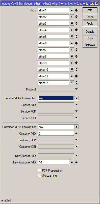

    Pirigoso, boa tarde
    Ele esta como any
Nome:	         tag.png
Visualizações:	151
Tamanho: 	16,9 KB
