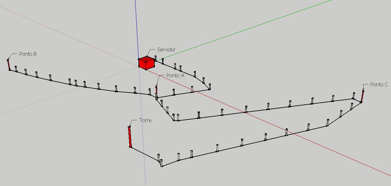

    Eu havia estimado as distancias acima e agora eu consegui medir usando o Earth e fiz o rascunho via Skechup.
    Tenho a disposição em anexo e as distâncias abaixo
    Servidor - Ponto A - 261m
    Ponto A - Ponto B - 285m
    Ponto A - Ponto C - 367m
    Ponto C - Torre - 394m

    Dessa forma, eu posso passa uma fibra única do Servidor até a Torre, passando pelo Ponto A e Ponto C e puxando um outra do Ponto A para o Ponto B. Coloquei os postes para ajudar no orçamento dos equipamentos etc.
    Padrão Re: Projeto Simples de Fibra - 04 regiões
    Exato, se fosse eu utilizaria um cabo com 12 FO partindo do servidor até o ponto A, onde fará a "sangria" de duas FO do ponto A e duas FO que irá para o ponto B, posteriormente seguindo com 8 FO do ponto A para o ponto C onde será feito mais uma ramificação onde duas FO ficarão no ponto C e mais duas FO seguirão para o ponto D, sobrando 4 FO que poderão ser utilizadas no futuro para outra demanda. Isso usando conversor duplex (que utiliza 2 FO), se usar conversor simplex (que usa 1 FO) o cabo e 6 FO seria suficiente, mas como não tenho conhecimento das vantagens e desvantagens do WDM, utilizaria o conversor duplex mesmo...
    Vc pode economizar cabos e poste mudando sentido do cabo....
    Digo olhando a foto.... Agora via Google Maps não sei dizer..... Se existem mesmo so única rua que são elas....
    Melhor opção Serial Anel.... Fechar anel com sua rede.... Aí ficaria tranquilo.....
    Caindo uma perna rede muda sentido.....
    Enviado via MotoE2(4G-LTE) usando UnderLinux App
    FANTOXY, esse seria o melhor percurso, porém da Torre para Ponto A pelo outro lado teria mais de 600M, mas é algo para se pensar com o tempo sim. Anel tem uma boa redundancia de estrutura. Eu só não sei como seria a configuração e equipamentos, visto que na rede udp/wireless tenho "anel", mas uso rb750gl com a porta fora da bridge e quando há dano na estrutura, adiciono a porta na bridge e ajuda bastante, mas não é de forma automática.
